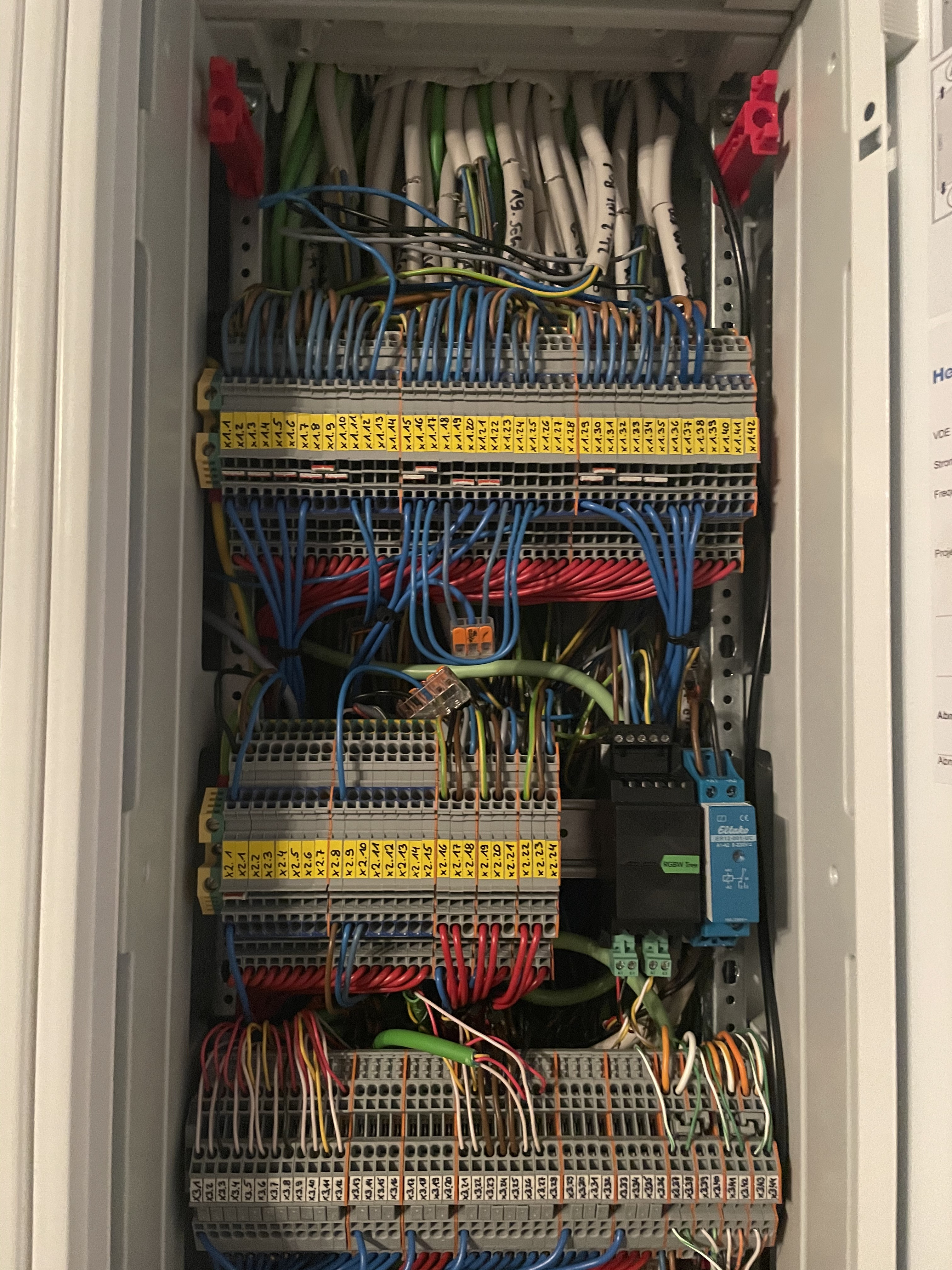

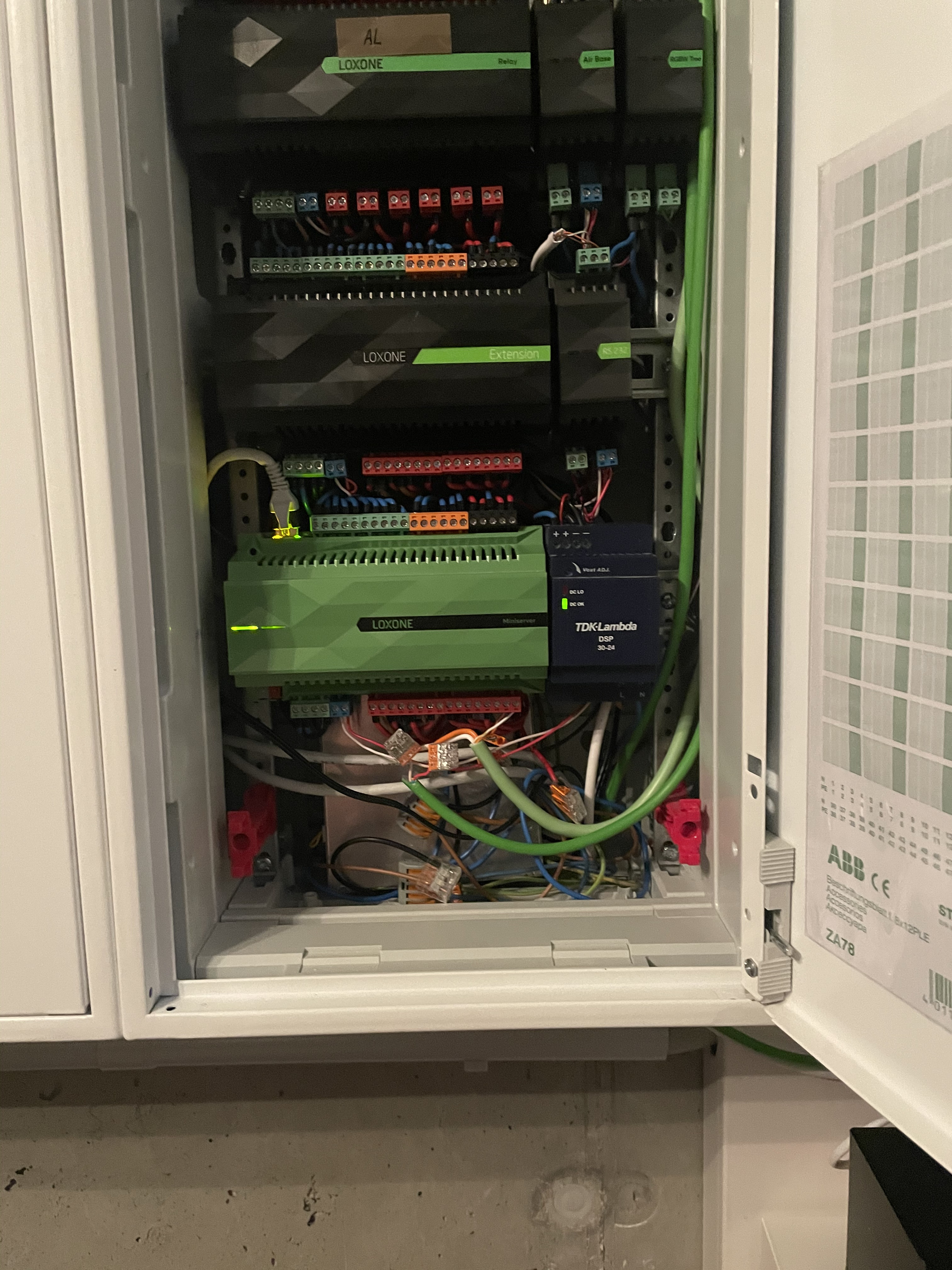

    Wie wird denn die Schutzklasse aufgehoben und was hätte gemacht werden müssen? Und welche DIN ist das mit Reserve?
    • eisenkarl
      • 1352
      Abgesehen davon, dass der Schrank einfach besch..... aussieht, ist es mehr oder weniger die Strafe die man verdient hat, wenn man mit den Halsabschneidern Fertighausbauer baut. Ausnahmen soll es da ja geben, in der Regel sind die Handwerker aber ganz knapp gehalten. Ich sollte auch für solch ein Unternehmen planen und montieren, hatte aber Angst meine Familie muss dann verhungern!
      • andreas221988
        • 13.06.2018
        • 1754

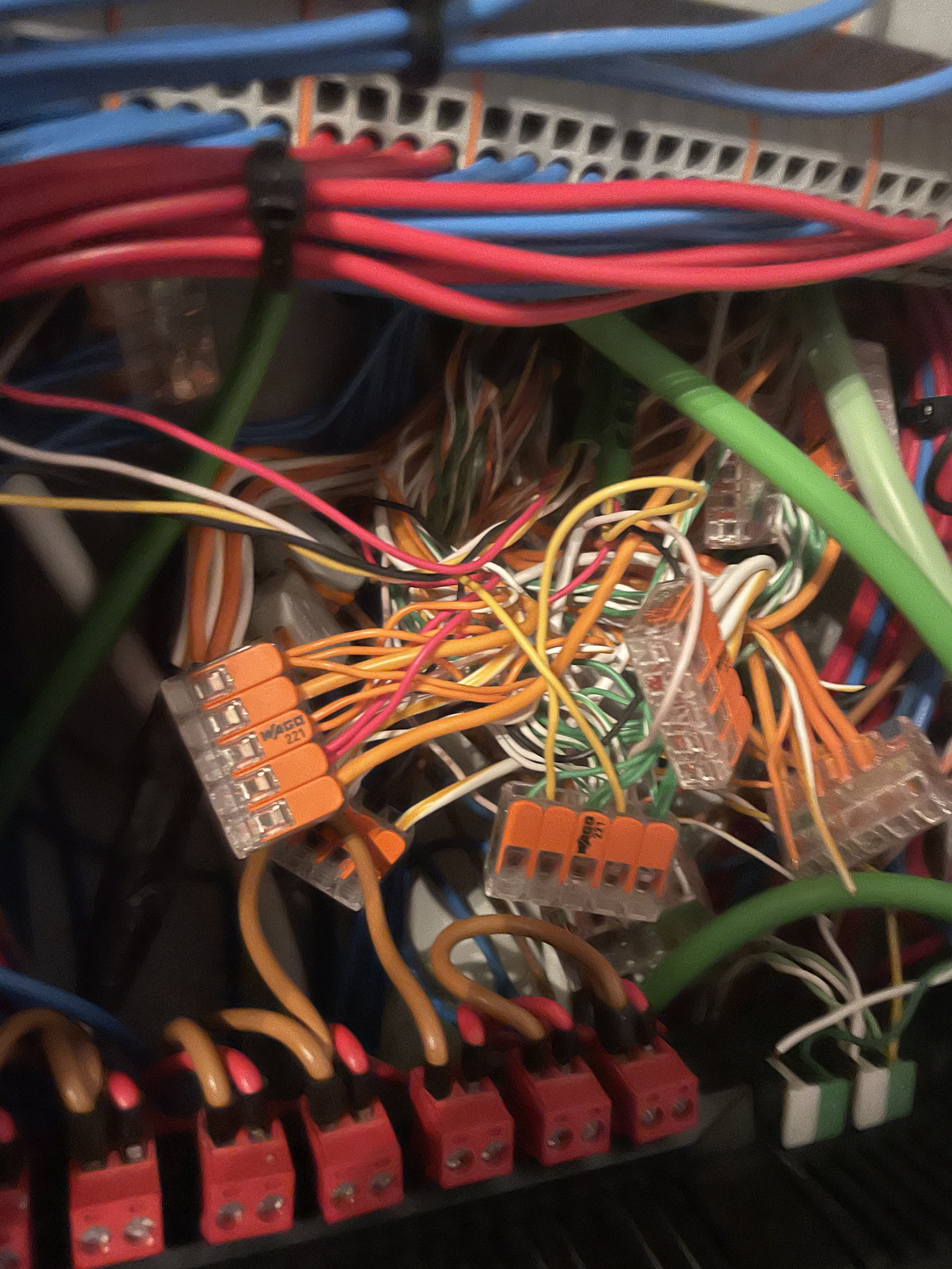

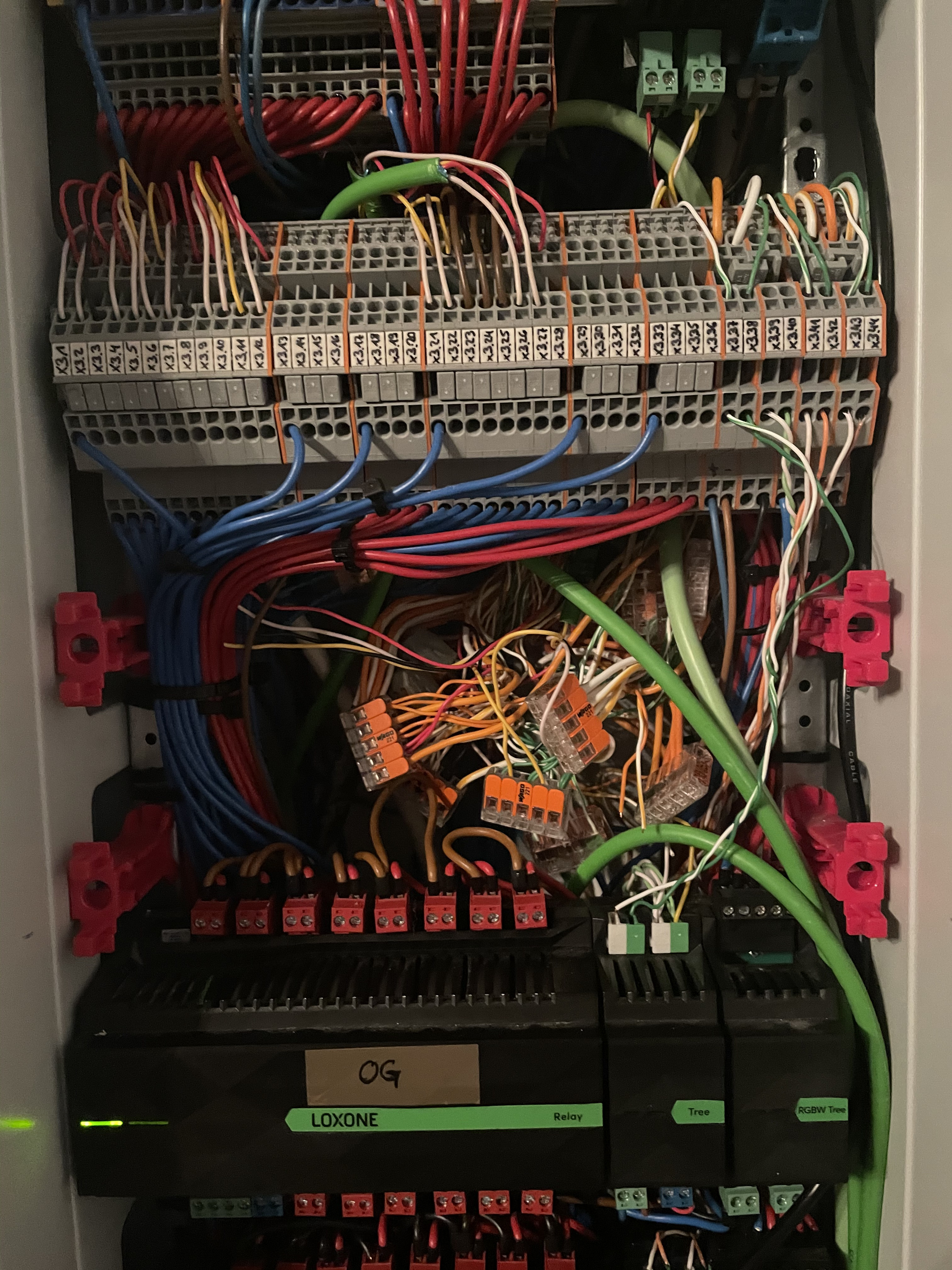

        Hiernochmal Bilder in Nahaufnahme
        • Iksi
          Iksi kommentierte
          Also ich kann dir jetzt keine Norm nennen, aber ich würde mal behaupten dass du an den WAGO Klemmen auch nur die gleiche Anzahl an Adern anschließen darfst, wie die Hebel haben....
          Die Installation so geht gar nicht. In nen Verteiler gehören meiner Meinung nach, keine WAGO oder Lüsterklemmen. Wenn dann mit Hutschienenhalter...
      • Desastermann
        • 11.03.2018
        • 285
        Die Hutschienen sind bei SKII nicht mit dem Traggerüst leitend verbunden. Unter den Hutschienen sitzt bei SKII rechts und links ein Isolierstück (bei Hager: schwarzes Plastikteil).
        PE wird dann mit den Hutschienen über Klemmen und den Reihenklemmen verbunden.

          Wenn die denn verbaut wurden.
          Geb dir recht, dass man das auf dem Bild nicht erkennen kann, daher durchaus Mutmaßung mit der SK, auch von mir

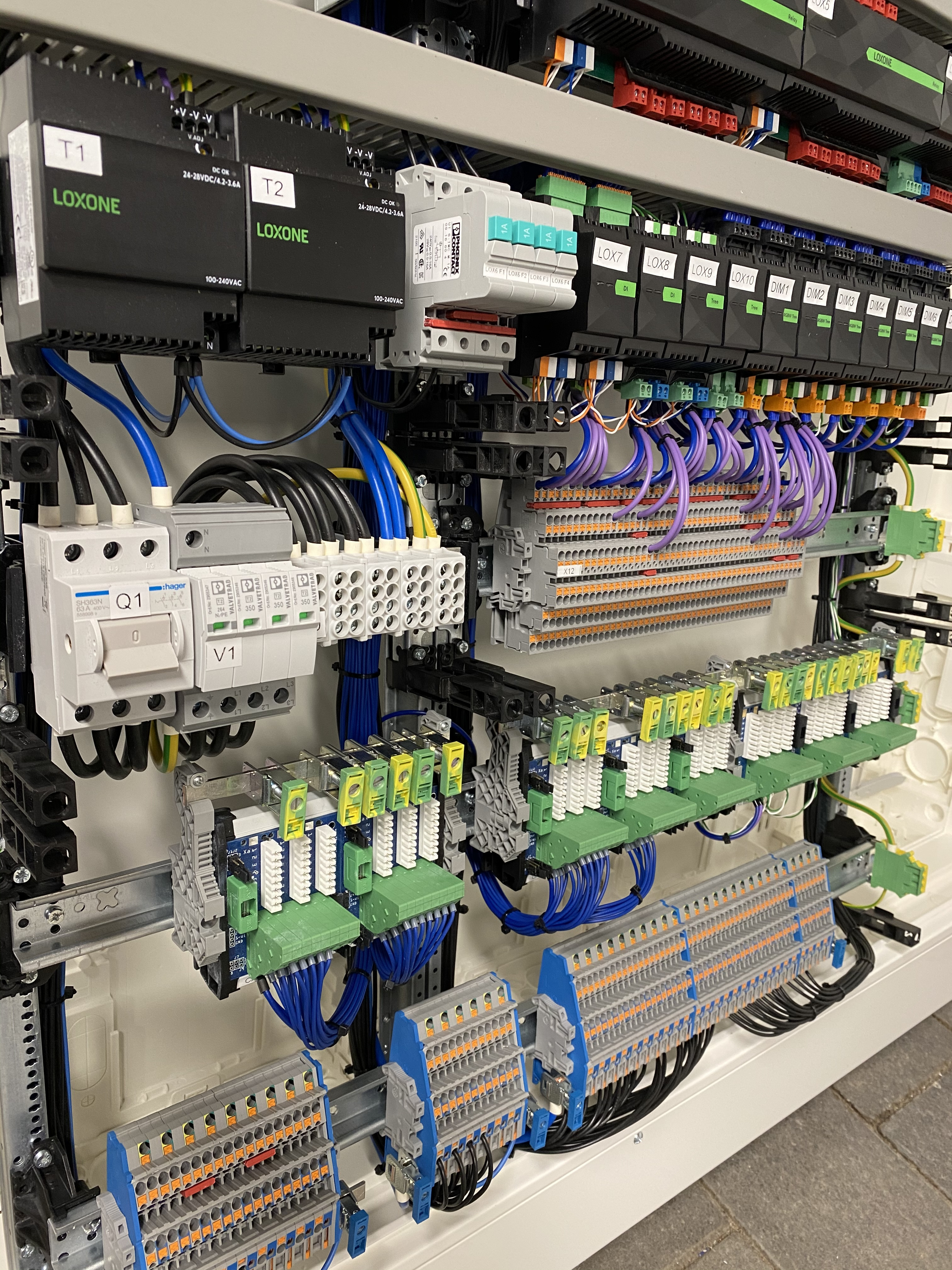

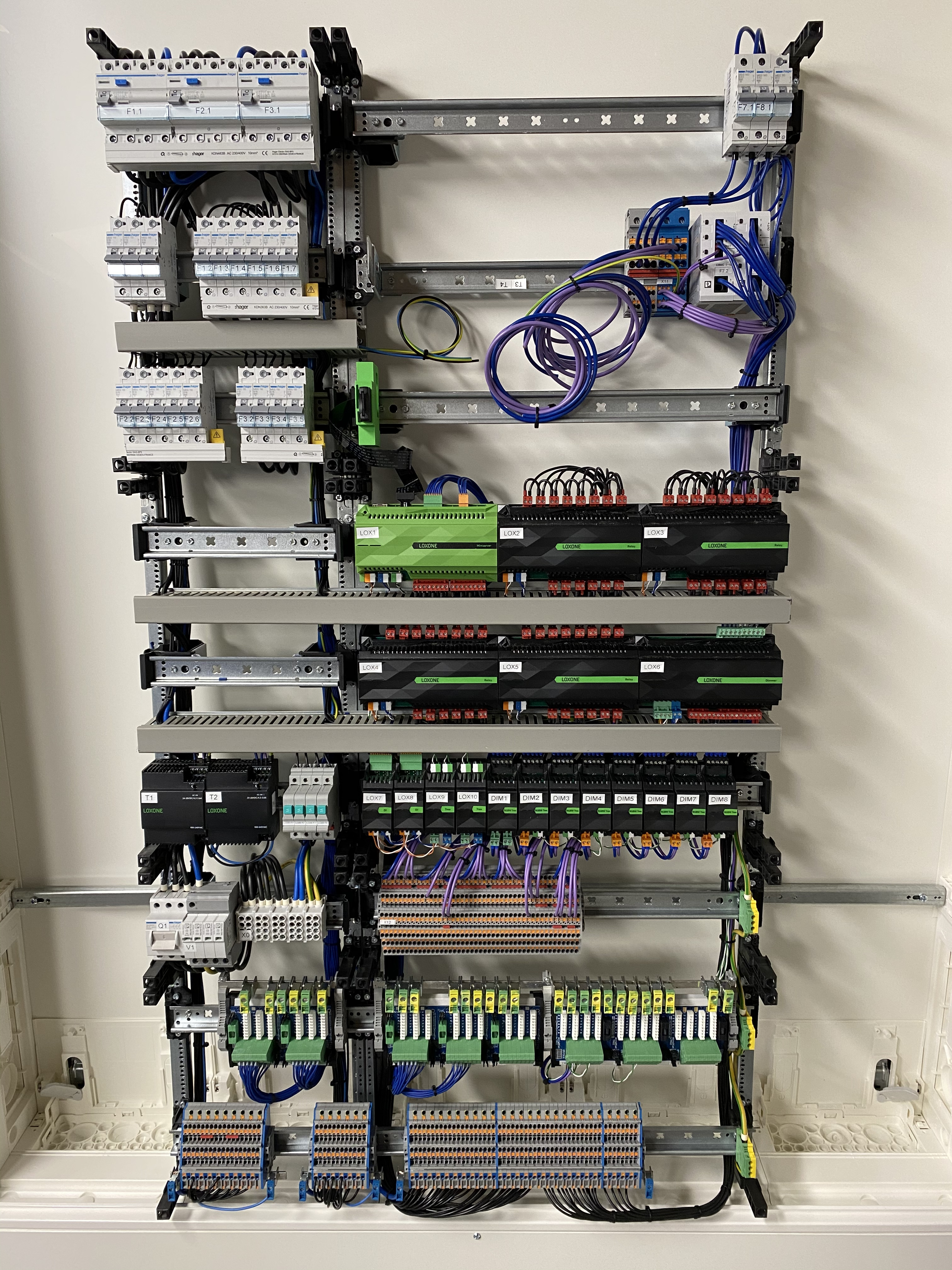

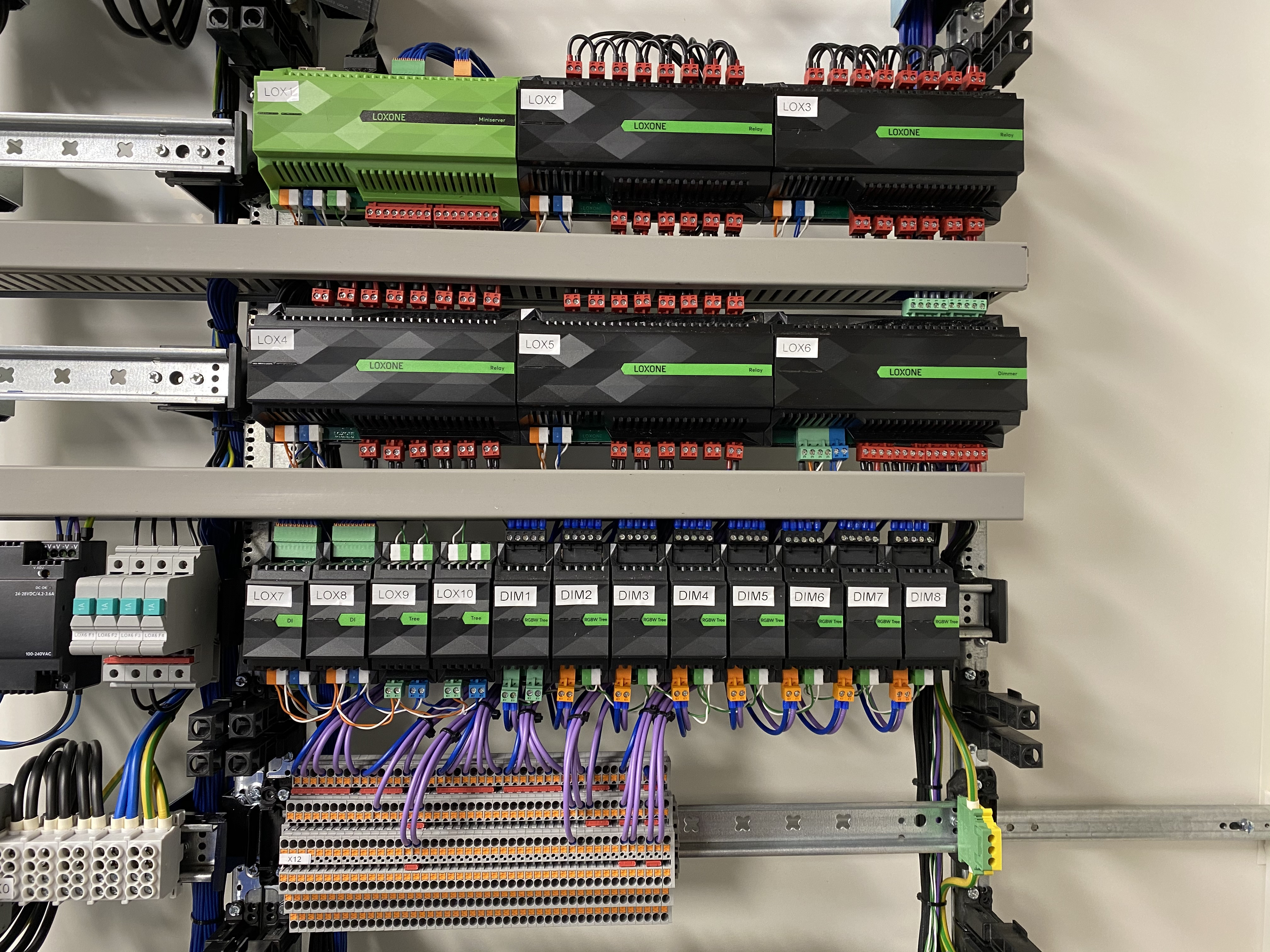

            Hier ein Bild von einer UVT für ein aktuelles Projekt, welche wir just heute fertig gestellt haben.
            Leider fehlen dort noch 3 24V 20A Netzteile für die Beleuchtung die wurden noch nicht geliefert.

              Welche 24V Netzteile verbaut ihr für die Beleuchtung?
            • Elektrofuzzi
              Elektrofuzzi kommentierte
              Nach Möglichkeit Phoenix Contact Quint

              Oh verdammt, noch nie so einen miesen Schrank bzw. Neuinstallation gesehen! Ich würde das nicht akzeptieren, kannst Du ja keinem zeigen.

                Was sage ich dem Elektriker was alles nicht passt?
                • connor100
                  connor100 kommentierte
                  Wie willst Du da jemals einen Fehler finden? Da kannst Du nur mit der Heckenschere rein und alles neuverdrahten. Elektriker bezahlt? Ich würde keinen Cent zahlen und alles neuauflegen lassen, von einem Fachmann...

                Ich muss Christian Fenzl da absolut recht geben. Sicherlich kein "schöner" Schrank. Aber platzmässig wird er das nicht sehr viel besser hinbekommen. Und da ist immer wieder die Frage: Was wurde bei ihm beauftragt und vorgegeben? Mein Schrank ist auch nicht schön, ich habe aber auch keine 20 T€ dafür ausgegeben. Ich hatte meinem Eli damals gesagt, dass ich alles auf Reihenklemmen haben will, und das hat er auch umgesetzt. Und zwar, weil er es auch bezahlt bekommen hat.
                Und diese Schaltschrank-Vergleiche a la "Wer hat den längsten" bringen niemanden etwas.
                andreas221988 Du musst so oder so bei Deinem Auftragnehmer reklamieren, nicht beim Eli. Mit dem Eli könntest Du "auf Augenhöhe" (!) sprechen, wass aus seiner Sicht überhaupt noch machbar wäre bei dem eingeschränkten Platz. Das könntest Du als Vorlage gegenüber Deinem Auftragnehmer nehmen. Und ein paar Hinweise hatte Elektrofuzzi ja auch schon gegeben. Generell würde ich nicht so sehr auf die Optik wert legen (ist wurscht), sondern darauf, dass Du oder auch ein anderer Elektriker später Fehler finden kann. Bei dem "Gewurschtel" im Schrank wäre da vielleicht eine Adernbeschriftung noch machbar und später 100x hilfreicher als eine hübsche Optik.

                  Platz wäre ja gewesen wie gesagt es ist ein Neubau... Aber ich kann schon verlangen dass die KAbel ordentlich verlegt sind oder?

                    Wenn Platz und Geld vorhanden ist: ich würde alles neumachen! Grosser Schrank mit viel Patz und strukturiert auflegen!

                  Ihr wollt aber doch nicht wirklich sagen, dass diese Verkabelung „ok“ ist?
                  Nebenbei habe ich sowas auch schon in 2x2 Meter Schränken gesehen.
                  Es gibt Elektriker, die bauen sehr präzise und übersichtlich und eben andere.
                  Wie bereits erwähnt: suche mal den Fehler, wenn da irgendwas auslöst.
                  Ich bin kein Gutachter, würde das alles aber mal checken lassen, wenn später irgendwas auf Dich zukommt, würde ich mich lieber absichern...

                  Ich bin da ganz bei Christian Fenzl
                  In erster Line ist der Vertragspartner schuld der mit Sicherheit 1. keine Vorgaben zur Ausführung (größe des Schrank) gemacht hat, und 2. ganz sicher auch den Preis gedrückt hat.
                  Ihr vergleicht uns "Frreaks" immer mit anomalen Häuselbauer, was so überhaupt nicht zusammen passt.
                  Von meiner Seite kann ich bei der Menge an Fehlern nur dazu raten dir einen Gutachter zu holen sofern der Eli bzw. Generalunternehmer hier nicht einlenkt.
