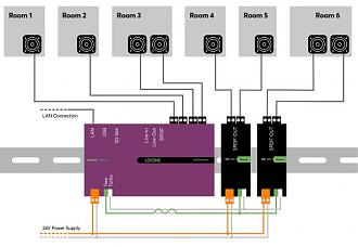

    Hallo Loxonauten,
    Es soll einfach nicht sein....
    Nachdem ich in Quarantäne war und mein Elektriker nicht kommen konnte, war er mit Corona zuhause.
    Jetzt haben Sie soviel Arbeit das er erst wieder in 3 Wochen Zeit hat.....
    So lange mag ich nicht mehr warten meine Teile liegen gefühlt 2 Jahre rum und warten angeschlossen zu werden.
    Kann mir wer sagen wie ich die Teile verbinde ?
    So das ich es auch als NICHT ELEKTRIKER verstehe.
    Besten Dank
    Schöne Grüße
    • 4033

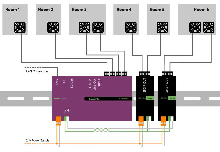

    Hier findest nach dem Punkt "Flexibel erweiterbar & frei skalierbar"
    eine Animation, in der siehst du wie du die Teile miteinander verbinden musst.
    Auf die Polarität achten!
    https://www.loxone.com/dede/produkte...erver/technik/
    Habe dir einen Teil der Animation gescreenshotet.
    Klicke auf die Grafik für eine vergrößerte Ansicht  Name: Forum-VerkabelneinesAudioserversinStereoextention01.jpg Ansichten: 0 Größe: 60,7 KB ID: 305741
    Mit dem linken Netzteil gehst auf PLUS und MINUS auf deinen Audioserver.
    Mit dem rechten Netzteil gehst du auf PLUS und MINUS deiner Stereo Extension.
    Tree Turbo miteinander verbinden.
    Grün auf grün
    Weiß auf weiß
    Hier steife Drähte verwenden.
    Die schwarzen Ausgänge an der oberen Seite, sind die Lautsprecher LS Ausgänge zu deinen Lautsprechnern.
    Ob es hier Plus und Minus gibt beim Audioserver, habe ich bis jetzt noch nicht gefunden.
    Normal haben LS eine Polarität!
    Plus auf Plus.
    Minus auf Minus.

    Hallo Lightpicture
    danke für die rasche Info, jetzt ist mir bereits einiges klarer.
    wie wird der Trafo an 230 angeschlossen, einfach Kabel mit Stecker und direkt an die Steckdose anschließen?
    audioserver kommt in den Netzwerkschrank
    danke vielmals
      • 4033
      Ja, das kannst du zum Testen, bevor du den Audioserver und die Netzteile an den Endplatz verbaust, so machen.
