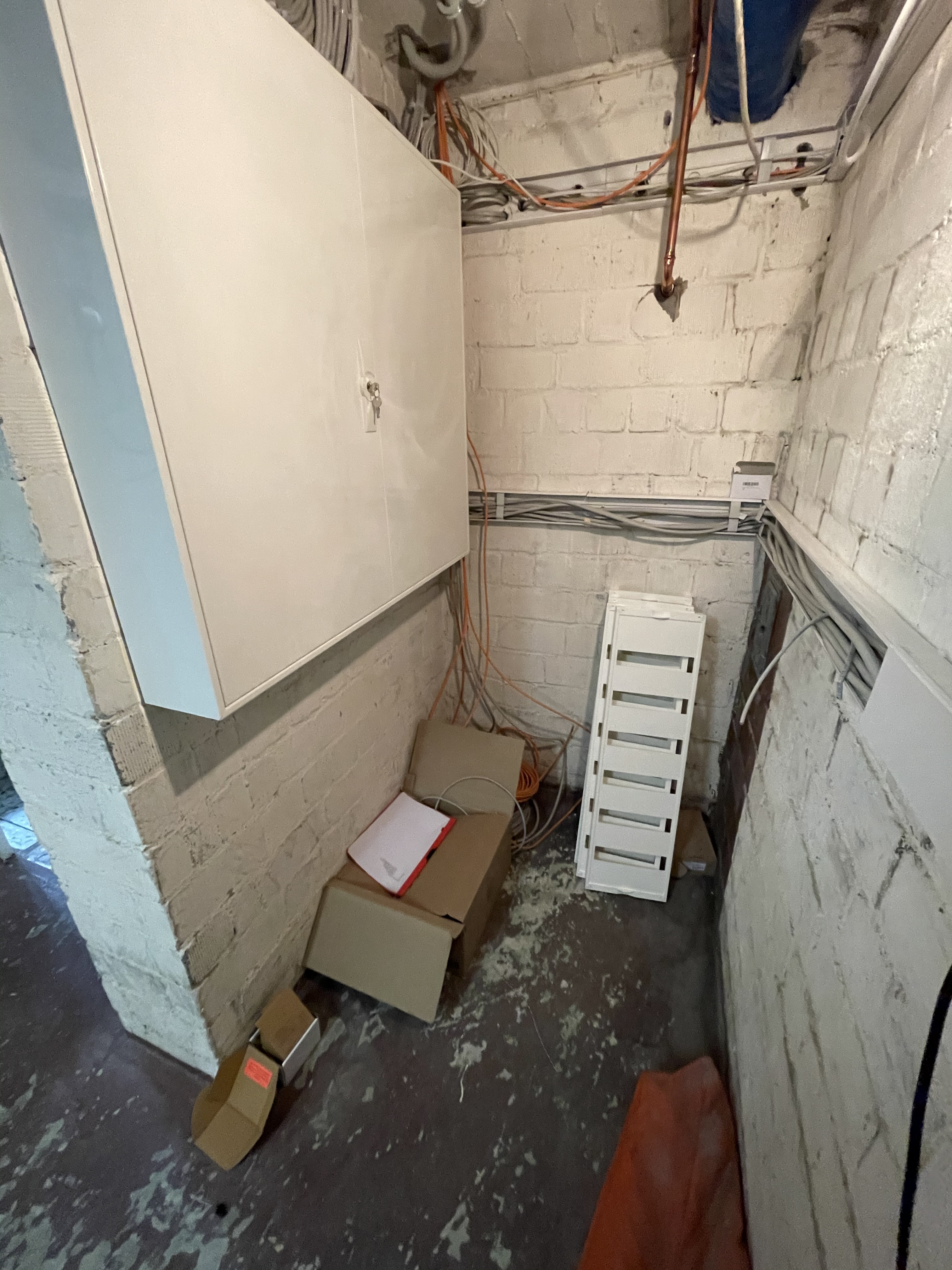

    Hallo liebe Gemeinde:
    Mein Verteilerkasten ist ordentlich, aber zu klein für die grosse Anzahl an NTs. Ich schalte max 2-3 Räume zusammen auf einen NT, damit nicht alles dunkel wird, im Falle des Falles.
    Daher habe ich 2 HLG 640W und 5 HLG 150W im Einsatz.
    Der Schrank ist dafür aber zu klein!
    Jetzt würde ich die NTs gerne unter den Schrank hängen, aber nicht einfach so....
    Hat wer von Euch eine Idee, wie man das optisch gut lösen kann? Einfach eine brandsichere Platte an die Wand und darauf die NTs, samt Verteilerdosen? Oder doch mehrere kleine Schränke (sind teuer), oder gibts dafür irgendein System?
    Ich danke Euch.
    VG Mike

    Hast vielleicht ein Foto der Situation?
    Wenn der Verteiler im Keller wäre, kannst die NTs ja irgendwo platzieren, da man dort ja keinen Schönheitspreis für die Wand gewinnen muss.
    Die NT gehören dann schon in einen Schrank rein, einfach so an die Wand ist nichts.
    Der nächste läuft mit einem Glas Wasser vorbei und schüttet das übers NT.

      Moin, an den Schaltschrank komme später nur ich ran, ist eine kleine Tür davor.
      Schönheitspreis ist unwichtig, aber gut sollte es dennoch aussehen.
      Anbei ein Bild.

        Ein Standschrank hätte vielleicht geholfen, aber das ist jetzt rum. Ich würde einen kleinen Schrank direkt untendrunter setzen, die vorhanden Kabeldurchführungen sollten ja dann passen.

          Ja, 3 reihiger AP von z.b. Hager oder zur Not auch 2 darunter.

            Die NTs dann einfach in den Schrank hängen, bzw. mit Kabelbindern o.Ä. befestigen?
            Ich denke, dass ich dann min 2 Schränke drunter hängen muss, die 480W NTs sind schon echt riesig...
              • 2670
              Die HLG Serie ist ja IP 65.
              Wenn es optisch nicht relevant ist und dieser Bereich selten passiert wird, könnte man doch die NT einfach unter den Schaltschrank setzen ohne einen eigenen Schrank drum herum.
              Bzgl. Kabelbindern: Es gab bei Voltus Hutschienen-Adapter, damit kannst Du die NT auch auf Hutschiene setzen, wenn es doch in einen kleinen Schrank soll.
              Ich habe diese Montageclips nicht mehr gefunden, kannst aber sicher bei voltus anfragen: ELDOLED DRC10101 DIN rail Clip

                Super, ich danke Euch für die Unterstützung, ich nehme wahrscheinlich 2 Unterverteiler con Hager, die Kosten unter 50,- Euro und sehen auch ganz ok aus.
