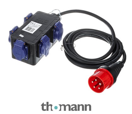

                            Ausführliche Produktinformationen zu Showtec Powersplit 1 CEE 16A bei www.thomann.de
                            ist ja wohl vollkommen legal, also prinzipiell wird das wohl kein Problem sein..
                            einzig dass man mit 3x10A absichern wird müssen (wegen 1,5mm²)
