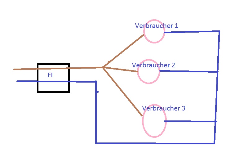

                          Um sicher zu sein, kann man vielleicht einen FI vor der Aufteilung der 3 Phasen setzen? So wird der N auch nicht überlastet? Bzw. wenn dieser irgendwie "bricht" ?
                          Natürlich nur max 16A auf alle 3 zusammen.
                          So etwas?
                          Oder falsch? Dann lösche ich ganz schnell. :-)

                            Zitat von M.v.V.
                            Wenn die 3 Außenleiter die gleiche Phase haben, wird im Betrieb der Neutralleiter überlastet, da sich auf diesem die Ströme addieren.
                            Wenn die 3 Außenleiter auf die 3 Phasen aufgeteilt werden, kann es zu oben genannten Problemen kommen. Wird der Neitralleiter unterbrochen hat man einen schwebenden Sternpunkt.
                            @simon18
                            ich könnte mir vorstellen das dann die gefahr des wegbrechen von 0 um einiges höher ist
                            auserdem sollte der fi vor die sicherungen und so das 3 phasen ausgehn

                                Gast allerdings wenn christian das so macht wie er plant, kann er den null maximal mit 16 A belastet werden. da sonst alle 3 sicherungen fallen.
                                er will ja auch mit 3 phasen arbeiten (der fi den du gepostet hat hat nur eine phase) fi =fehlerstom das heist geht über phase 1 z.B 1A und über N 1A zurück ist alles ok
                                wenn über n nur 0,9A zurückgehn fällt der FI. das passiert wenn du z.B den finger auf eine Phase legst und eine gewicht bekommst, dann geht der stom durch dich zur erde und der fi löst aus
                                und schüzt dich so, also keine sicherung für den N
