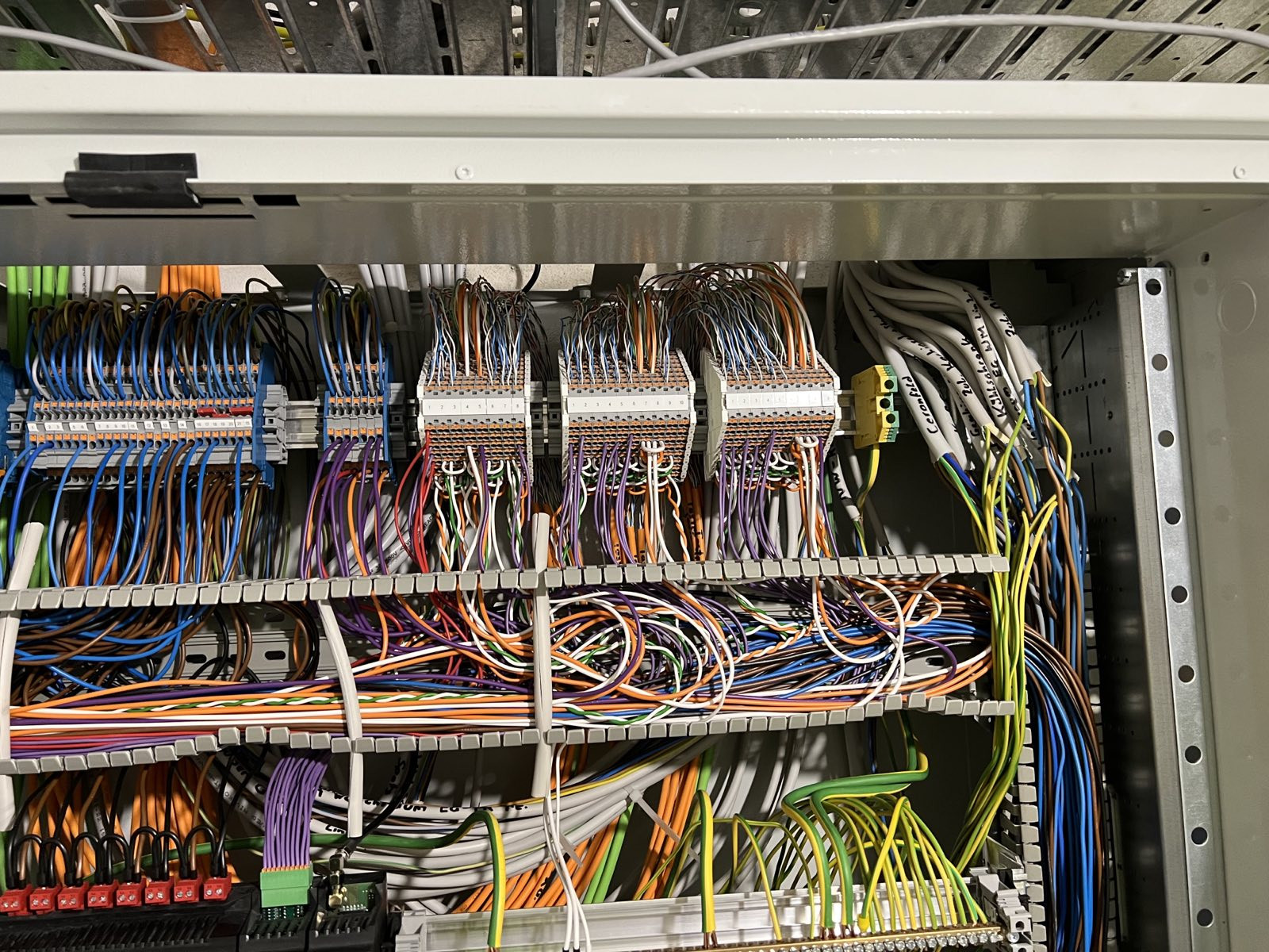

    ich hab zu besagtem Thema zwar einige Threads gefunden, was aber aktuell "state of the art" ist, weiß ich leider nicht. Unser Elektriker hat trotz mehrmaliger Hinweise, die meisten Tree Kabel Sternförmig zum Verteiler geführt. Nun stellt sich mir die Frage wie wir am elegantesten den "Ast" innerhalb des Verteilers verwirklichen. Habt ihr Ideen? Ich habe mehrmals von Lox2CAT gelesen und es dürfte auch einige "Aftermarket" Platinen geben (z.B.: https://shop.loxhome24.de/produkt/lox-connect-tree-v1/). Bei verlinktem Produkt kann ich jedoch nur 4 Tree Aktoren anbinden. Da ich aber an die 40 - 50 Geräte habe, wird das A, sehr teuer, B, nimmt zu viel Platz weg. Ich schließe aber auch nicht aus, dass ich einfach auf dem Schlauch stehe. Ich freue mich auf eure Antworten. Vielen Dank, Chris

      Danke für deine Antwort. Ca. 80% der Tree Geräte gehen tatsächlich direkt per "Goldkabel" in den Verteiler. Nur in ein paar Fällen hängen mehrere PMs bzw. Taster am selben "Ast". Daher habe ich tatsächlich sehr viele grüne Kabel im Verteiler.

          Ja ist leider so passiert - ich kann es jetzt nicht mehr ändern. Wenn technisch nicht notwendig, muss ich sie nicht einzeln auflegen. In einem anderen Thread wurden auch die Weidmüller Etagen Rangierklemmen erwähnt. Wäre das keine Option? Danke!

              Ich würde da Phoenix PTTBS 1,5/S ( https://www.phoenixcontact.com/de-de...bs-15s-3214657 ) nehmen.
              Pro Tree Kabel Anschluss sind das dann 3 Klemmen direkt nebeneinander. Mit 3,5mm sind diese Klemmen relativ schmall so das man mit den 3 Stück bei nur knapp über 1 cm ist). Max 18 Stück pro Block ( 3 Klemmen x 6 Kabel = 18 Klemmen)
              Alternativ gibt es die noch in weiss mit farbiger Markierung (gelb/weiß ( PTTBS 1,5/S WH/U-YE/O-WH ) und rot/schwarz ( PTTBS 1,5/S WH/U-BK/O-RD ) ) oder als Mischpackung ( halb gelb/weiße und halb rot/schwarze Klemmen ( PTTBS 1,5/S-KNX - 3214663 ) ), https://www.phoenixcontact.com/searc...e-DE&_realm=de
              Dazu dann noch die konfigurierbaren (per Zange abbrechbaren Stifte) Kammbrücken ( 20er rot : https://www.phoenixcontact.com/de-de...-20-35-3213069 , 20er blau https://www.phoenixcontact.com/de-de...-35-bu-3213138 20er grau https://www.phoenixcontact.com/de-de...-35-gy-3213206 ). 4 Stück pro Block
              Und die passenden Abschlussdeckel für jeweils die letzte Klemme im Block. 1 Stück pro Block
              grau: https://www.phoenixcontact.com/de-de...bs-15s-3214699
              weiß: https://www.phoenixcontact.com/de-de...5s-knx-3214664
              Und zuletzt noch die mechanischen Halter seitlich neben die Blöcke damit das nicht verrutschen kann. 2 Stück pro Block
              https://www.phoenixcontact.com/de-de...x-35-5-3022276
              Da hast du dann saubere Federzugklemmen bist bei ca. 2,8€ bis 5€ pro Kabel ( je nachdem ob oben und unten als externe Abgang verwendet wird ) und kannst dir systematisch Blöcke bilden was die Wartbarkeit sehr erhöht.
              Ich würde dabei z.B. nach extern nur oben weggehen und unten für Anschlüsse IM Schrank verwenden.
              Für Tree Kabel ohne Powerabgang also nur mit 4 Adern würden dann auch 2 Klemmen pro Kabel reichen.

                Vielen Dank für eure Beiträge! Ich werde mir die Phoenix Klemmen mal genau ansehen, aber das klingt auf jeden Fall finanziell vertretbar.

                  Weidmüller PPV4 oder PPV8 wären vielleicht noch eine Option, ja nach dem wie viele Abgänge pro Strang du benötigst. Pro Strang bräuchtest du dann 6 Stk. dieser Klemmen (wegen den 6 Adern)

                    Ich verwende die Phoenix Contact PTRV8/GY Klemmen für Netzwerkabel und auch für Tree Kabel, für jedes Kabel eine Klemme schön beschriften und fertig.
                    https://www.phoenixcontact.com/de-at...v-8-gy-3270140
                    das einzige was immer etwas Zeitaufwändig ist, ist das durchbrücken der Klemmen aber wenn man etwas Übung hat geht das auch recht fix, da es leider keine fertigen Steckbrücken für diese Klemmen gibt.
                    Die Lox-Platinen vom Loxhome24 und Allroundbastler sind natürlich auch sehr gut und kosten gleich viel wie die Klemmen, nur brauchen die halt extrem viel Platz und Platz im Technikraum/Verteiler hat man sowieso immer zu wenig :-)

                        noch eine Stimme für Phoenix. Aber für die PTFIX.
                        Vier dieser Blöcke und du hast 17 mal Tree und 24VDC für deine Äste zur Verfügung. Für diese Blöcke gibts auch Hutschienenadapter.

                            Die Klemmen vom Allroundbastler wurden ja hier schon genannt. Was spricht dagegen? 10 EUR pro Kabel ist doch "nichts" bei einem Smarthome. Und Du hast auf Ewigkeit Ruhe. Ich habe noch nichts besseres gesehen und würde (wenn ich heute vor der Entscheidung stehen würde) genau die Lösung verbauen. Professionell, schnell, sauber. Was bringt es Dir da 5 EUR zu sparen?
