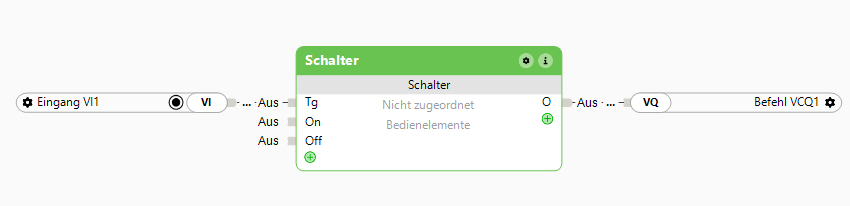

              Ich hänge mich hier mal rein, weil ich gerade auf dem Schlauch stehe. Ich habe einen MyStrom WlanSwitch Zero und möchte diesen über die Taste 2 am T5 ein und ausschalten. Leider sendet der T5/2 aber immer direkt nach dem Klick auch wieder das aus. Damit geht die Steckdose an und gleich wieder aus.
              Wenn ich in der Loxone config in der liveview den Taster T5/2 betätige funktioniert es.
              Hat jemand eine Idee, was ich falsch mache?
              Vielen Dank

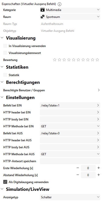

              Hier der virtuelle Ausgang:
Ansichten: 111
Größe: 85,8 KB
              Hier der virtuelle Befehl:

              Wenn ich in der config im liveview den TI2 betätige schaltet er sauber. Mache ich dies am T5 direkt im Raum, schaltet er an und dann gleich wieder aus. Man sieht die liveview dann auch kurz ""zucken".
              Danke für eure Hilfe.

                Mit einem Taster bedienst du üblicherweise nicht direkt den Ausgang. Ein Schalter Baustein dazwischen müsste helfen

                  Kaum macht man es richtig funktioniert es. Danke vielmals, das war der entscheidende Hinweis

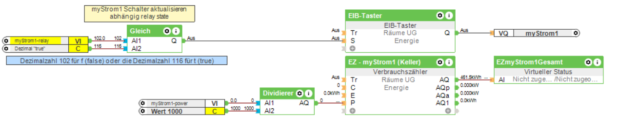

                    Wenn du einen EIB-Taster nimmst. Kannst du den auch noch über die App schalten und kannst dessen Status in der Visu über den Relay Status aktualisieren. So wie im Post #7 weiter oben. So kannst du den myStrom Switch über die myStrom App ebenfalls bedienen und der Zustand stimmt. Du hast dann quasi eine Mehrfachbedienung, Loxone App, Taster und myStrom App;-). Wenn der Switch selbst auch noch einen Taster hat, kannst du den auch darüber ein- oder ausschalten, der EIB-Taster bekommt das ebenfalls mit hat hat den richtigen Zustand.
