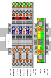

                      Hier ein Beispiel, wie es mit PhoenixContact PTI 2,5 PE/L/NT und PTI2,5 L/L funktioniert:
                      edit: PTI 2,5 PE/L/NT und nicht PTI 2,5 PE/L/T
                      Zuletzt geändert von simon_hh; 18.10.2016, 13:38.
                        Super, vielen Dank! Jetzt kann ich es mir vernünftig vorstellen.

                              Wenn ich also z.B. meine 14 Rolladenmotoren auflegen möchte, zu denen jeweils ein NYM 5x1,5 führt, bräuchte ich:
                              - 14x PTI2,5 PE/L/NT und 14x PTI2,5 L/L, jeweils abwechselnd auf der Hutschiene montiert
                              - die Sammelschiene NLS-CU 3/10SN, die entsprechend eingekürzt wird, für den Neutralleiter
                              - seitlich an beiden Seiten abgeschlossen durch einen Auflagebock AB-PTI/3 (zwischendrin sollte aufgrund der Gesamtbreite von ca. 14,5cm keiner nötig sein)
                              - Abschlußdeckel: Ist der noch nötig, wenn ich an beiden Seiten einen Auflagebock habe?
                              - das Ganze eingerahmt von zwei Endhaltern Clipfix 35-5 (oder auf der einen Seite weiter mit sonstigen Reihenklemmen, und danach erst den Endhalter)
                              - den AKG16BU um den Neutralleiter weiterzuführen (die Sammelschiene muss um die entsprechende Breite aus der letzten Reihenklemme PTI2,5 auf einer Seite herausgeführt werden, um diesen anzuschließen)
                              Passt das soweit?
                                simon_hh kommentierte
                                Das passt soweit!
                                Ich weiß nicht, ob der Auflageblock den Abschlussdeckel ersetzt, bitte jemand anderes mal dazu äußern.

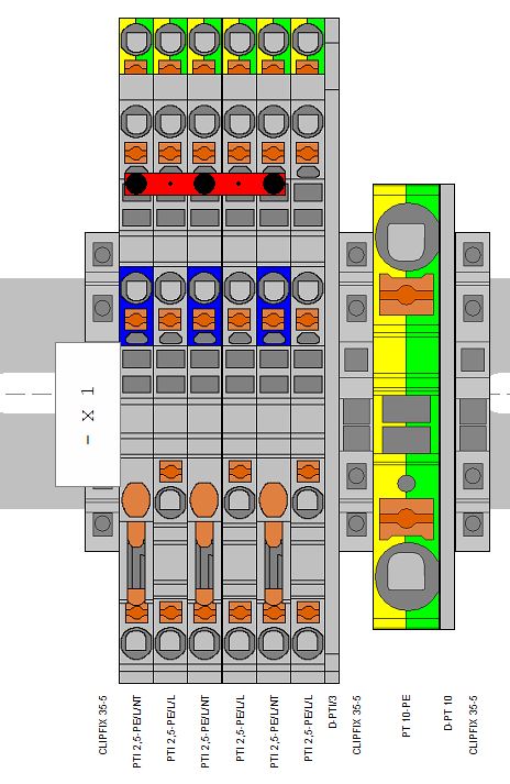

                              #30
                              Anbei mal ein Beispiel.
                              Klicke auf die Grafik für eine vergrößerte Ansicht  Name: Unbenannt.JPG Ansichten: 1 Größe: 77,1 KB ID: 60603
                              Leider bekomme ich die Sammelschiene und den AKG 16 BU nicht mittels Clip Project rein, weiß jemand wo ich die beiden Komponenten finde?
                                @ Sepp: Dies Bildchen bezieht sich auf mein Beispiel aus meinem vorherigen Beitrag, Du hattest in der Zwischenzeit geantwortet.
                                Ok, dann verstehe ich das System jetzt... :-)
                                Die Montage erfolgt ja auch so herum, wie auf deinem Bild zu sehen, sprich die Zuleitung zu den Rolläden geht nach oben weg, von unten kommen die Kabel von den Relais der Extension.
                                Brücken bräuchte ich ja in meinem Fall keine, wenn ich alle Rolläden jeweils getrennt fahren lassen möchte.
                                Sehe ich das richtig, dass die N-Sammelschiene dann unten praktisch nur in den Klammern der beiden äußeren Auflageböcke hängt?
                                siehe meinen nächsten Eintrag
