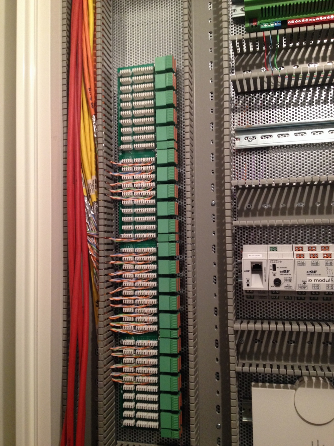

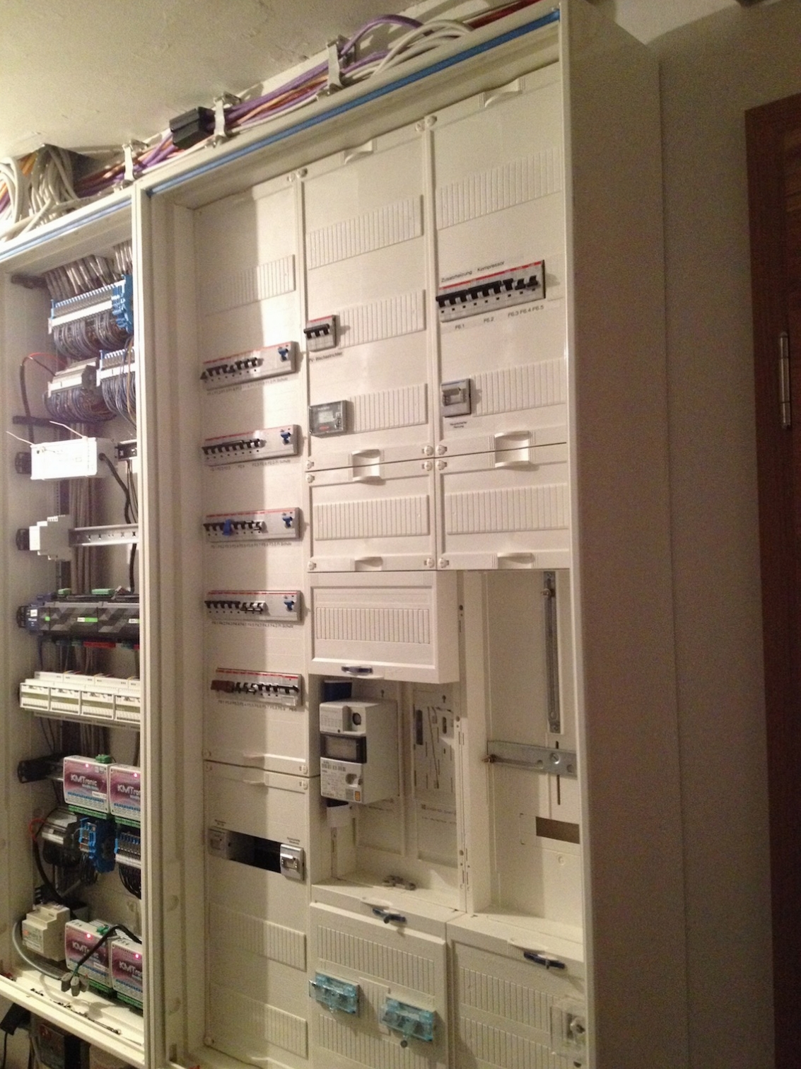

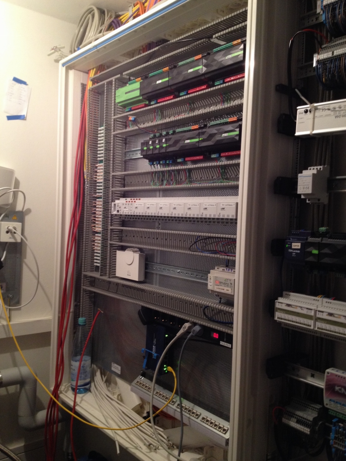

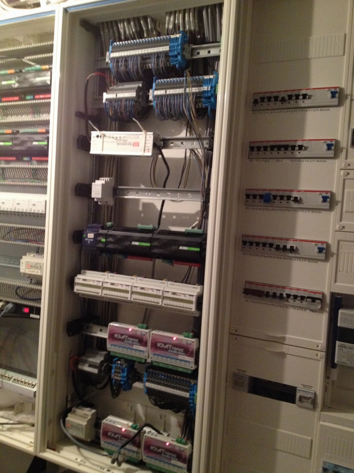

                  Sind leider noch schlecht, passt aber gut zum halb verkabelten Zustand ;-)
                  3 Reihen rechts, Hager 1400x800x205, ZB53S, universZ, Zähler, Sicherungen, FIs, Smartmeter, Hauptschalter 1x OG/EG 1x Steuerung (jedes Netzteil ist gesichert) + Platz
                  2 Reihen Mitte, Hager 1400x550x205k, ZB52S, Klemmen für Beleuchtung, zwei freie Reihen für Koppelrelais, Dimmer, DMX, RS485 Relais für Beschattung, darunter Klemmen Beschattung, Klemmen DMX, Netzteil für RS485, das große Meanwell HLG kommt noch unter den Schrank, momentan beleuchten wir noch mit Stecker ;-) - Mein Eli meinte, hätte er mehr Zeit, dann würde er auch hier einen Multimedia Einbau mit Kabelkanälen machen
                  4 Reihen links, Hager 1400x1050x205, ZB54S, Multimedia, oben Loxone, dann HM (mal sehen, ob das so umfangreich bleibt), CCU, Netzteile, Platzreserve für Loxberry ;-), unten Switch, Steckdose, Patch und links kommen dann die Koax, ganz links mit extra Bild die Appflex. Die Kanäle sind zu groß geraten, da hat sich mein Eli leider vertan, etwas enger wäre sicher gegangen, hätte wahrscheinlich noch eine knappe Reihe raus gebracht
                  Router an der Wand wird noch schön verkabelt und auf den Verteiler gestellt
                  Mein Kollege-Elektriker meint, die Rittal Schränke seien qualitativ schlechter als die Hager? Er hat bei sich zuhause auch Hager verwendet. Aber ich habe keine Ahnung, was da zum Problem werden könnte...
                  Zuletzt geändert von evasleisure; 11.10.2016, 08:11. Grund: Hager Schaltschranktypen ergänzt

                    Ui, die Cat Kabel sind ganz schlecht aufgelegt...
                    Macht für Loxone Anbindung nichts, aber wenn das am Netzwerk Patchpanel auch so gemacht wird, wäre das ganz schlecht.
                    Die Schirmung muss so weit wie möglich an den Anschluss ran, sonst produzierst du Übersprechen, die Schirme der verdrillten Doppeladern erst unmittelbar vor der Auflegestelle entfernen!
