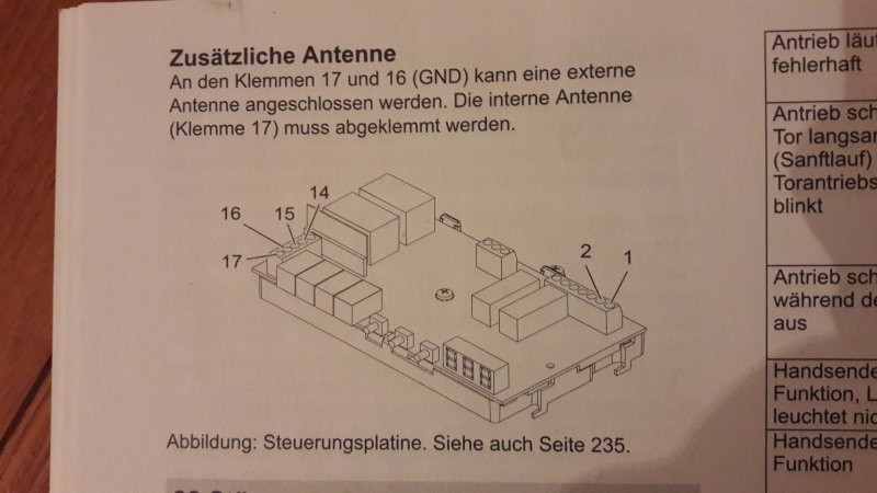

                Ich habe auch seit Jahren einen Torantrieb von Normstahl im Einsatz: Magic 1000
                Ich habe kein weiteres Zubehör angeschlossen.
                Jetzt wird es Zeit, diesen in Loxone zu integrieren. Tipps gibts ja hier im Thread. Ohne ZK1000 kann man auf die Anschlüsse 14 und 15 gehen und diese dann auf einen Q einer Extension. Das wäre meine Lösung.
                ABER wenn ich jetzt mal nen Draht nehme und 14 und 15 brücke, dann passiert bei mir nichts.
                Warum?
                Plan B wäre: Westerstecker + Crimpzange hätte ich noch da - welche Pins sind denn im Stecker verbunden?
                Vielen Dank!

                  #53
                  Ich muss mich selber wieder "einfangen":
                  Die Anschlüsse 14 und 15 funktionieren bei mir mittels eines normalen Tasters: Auf, Stopp, Zu. Meine "Probedraht" hatte gestern keinen Kontakt.
                  14+15 werde ich jetzt auf eine Relay-Extension legen und per Loxone anfahren. Den Status des Tores werde ich über Magnetschalter (wie in den Fenstern) mittels 1Wire abfragen. Damit weis ich, ob das Tor offen oder (teil-)geschlossen ist.

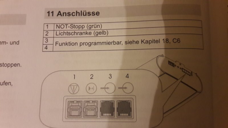

                  Plan B wäre interessehalber noch offen: welche Pins am Westernstecker sind denn belegot? Zur Not müsste man das ja auch an der Platine durchmessen können (ist nur gerade doof bei 0°C und über Kopf).
                    #54
                    Es stecken normalerweise zwei Brücken in Form von Westernsteckern drin, und genau die Pins sind belegt.
