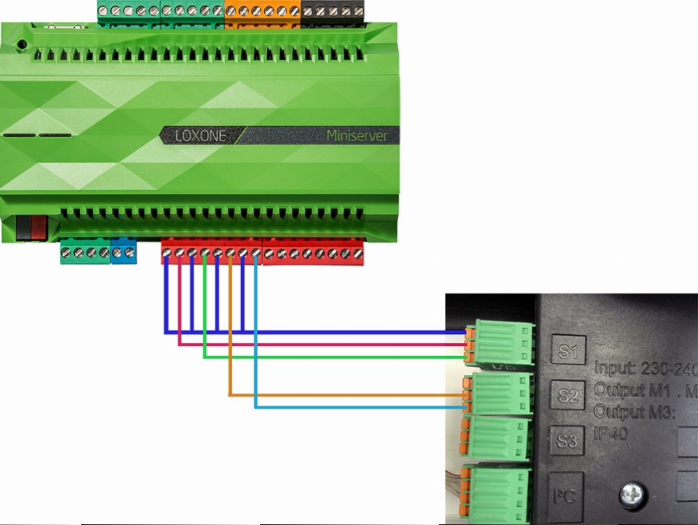

    Hi@all,
    ich habe folgende Situation:
    Die Taster sind auf 24V Basis, nun habe ich beim Fenster ein CAT7 Kabel angeschlossen und in die Technik geführt.
    Die Frage ist nun wie ich die Auf/Zu Tasten anschließe?
    Gehe ich mit den 24V im linken Relais Eingang hinein und rechts davon dann eben zum Fenster?
    Also eben wie mit einem normalen 230V Verbraucher nur eben gespeist von der 24V Spannungsversorgung, oder benötige ich hierfür ein Koppelrelais und muss das Relais mit 230V Speisen und dann eben das Koppelrelais auf 24V schalten?
    ich würde es lieber direkt ohne Koppelrelais an den DO lösen wenn das möglich wäre.
    lg Christof
  • christof89
    • 29.08.2015
    • 1376
    Nochmals ich ... bzw die Frage habe ich etwas ungenau gestellt.
    Also so wie ich oben geschrieben habe, habe ich die Relais verdrahtet.
    Ich habe ein Relais mit 24V versorgt und auf AUF verdrahtet, das andere Relais habe ich dann auf ZU verdrahtet.
    Mein Problem ist jetzt nur ich messe beim Kabel korrekt die 24V dass sie beim Fenster ankommen, allerdings bewegt sich das Fenster kein Stück, egal welches Relais ich betätige.
    Hat hier jemand eine Idee, ich habe auch die Inbetriebnahme Fernbedienung bereits abgezogen, weil ich dachte, wenn diese angeschlossen ist geht es nicht, aber auch da funktioniert es leider nicht...

      Du musst mit dem Draht Nr. 1 die beiden Eingänge am MS einspeisen. Mit den Ausgängen gehst du auf die Heben oder senken Tasten (2,3). Aber Achtung wenn du den Schalter ebenfalls verwendest must du kontrollieren ob die Steuerung geschützt ist gegen das drücken der beiden Tasten. Wenn das nur mechanisch mit den Tasten ist genügt das nicht. Denn wenn du am MS den AUF Befehl gibst und jemand an dem Taster den AB Befehl, knallts wahrscheinlich.Eine Möglichkeit wäre den Draht Nr. 1 über einen zusätzlichen Schalter am MS zu führen. Immer wenn der MS die Storen bewegt ist diser Kontakt geöffnet. Somit kann niemand die Taster in dieser Zeit benützen.
      • Michael Sommer
        • 2005
        So wie ich es sehe hat das Rotofenster eine eigene Steuerung. Aus dieser Steuerung wird der Minus (Klemme 1) als gemeinsame Versorgung zu den Auf/Zu-Tastern. Die beiden anderen Drähte geben die Laufrichtung vor und werden jeweils zurück auf die Rotosteuerung verdrahtet. Aber audi6 hat das ja schon geschrieben.
        Eine 24V-Spannugsversorgung aus dem Netzgerät der Homeautomation funktioniert meiner Meinung nach nicht.
        Was ich aber auf jeden Fall machen würde, eine hardwareseitige Auf/Zu-Verriegelung zu verdrahten.
        Ob Du das mittels zweier Koppelrelais mit Wechselkontakten oder einem geeigneten Jalousien Aktor umsetzt ist egal. audi6 hat ja schon auf die Gefahr einer Fehlschaltung hingewiesen.

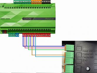

        Habe ich die Erklärung korrekt verstanden?
Ansichten: 5988
Größe: 297,8 KB
        Wobei die Relais eben nicht von Loxone mit Spannung gespeist werden...
        Betreffend der Verriegelung, derzeit ist es so, dass wenn ich über die Inbetriebnahmefernbedienung auf mache,
        während dem aufmachen dann wieder den ZU-Knopf drücke,
        dann geht das Fenster wieder zu, also hier ist es kein Problem die andere Taste zudrücken,
        während in eine Richtung gefahren wird.
        Wobei ich natürlich nicht weiß, ob die Fernbedienung eine Logik implementiert hat,
        die diese Verriegelung vornimmt.
        Ich habe nicht geplant einen extra Taster zu haben, sondern alles über Loxone zu steuern (App und Touch Tree).
        Würde es in diesem Fall genügen, den Jalousie-Baustein zu verwenden, der müsste doch eine Verriegelung implementiert haben, oder?

          Ja so sollte das funktionieren. Wenn keine zusätlichen Handtaster umso besser. Die Verriegelung ist im Loxone Baustein vorhanden. Ich bin der Meinung dass das genügt. Andere Forummitglieder schalten noch zusätzlich ein Koppelrelais dazwischen und verriegeln die AUF/AB noch Hardwaremässig. Im Forum sind solche Beispiele abrufbar.

          Hat so funktioniert - Danke.
          Leider geht das Fenster nur komplett auf oder komplett zu, keine Zwischenstellung möglich.

              ich bin seit kurzem auch Besitzer des Loxone Systems und wollte mein Dachfenster von Roto einbinden. Nach etwas hin und her habe ich doch tatsächlich Unterlagen von Roto bekommen, welche den Anschluss zeigen und zumindest ein paar weitere Informationen.
              So z.B. "Für den Start der Bewegung ist ein Impuls für 1 Sek. nötig. Dann läuft der Antrieb bis er die Endlage erreicht hat. Um die Bewegung zu stoppen ist ein erneuter Impuls (1 Sek.) in die gleiche Richtung wie die Bewegung anzulegen."
