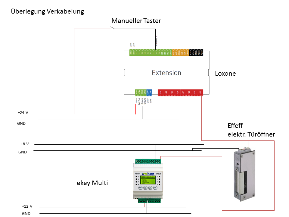

    Liebe Leute,
    ich würde mich über euren Input freuen.
    Bei folgender Herausforderung sehe ich mich nicht ganz durch:
    Ich möchte gerne sowohl die Gartentüre als auch die Eingangstüre mittels ekey Fingerprintsystem öffnen.
    Die Eingangstüre dabei als Insellösung, d.h. nicht über Loxone (falls möglich).
    Ein Grund sind Sicherheitsbedenken (ich wohne nicht alleine und muss deshalb auch andere Sichtweisen berücksichtigen...)
    Ich habe derzeit von ekey das System multi (4 Relaisausgänge) sowie die Loxone Intercom.
    Gedacht ist dabei, dass ich mittels Loxone Intercom (und auch einen Taster, der mit dem Miniserver verbunden ist) sowie ekey die Gartentüre öffne, jedoch die Eingangstür nur mittels ekey.
    Bei der Gartentüre gibt es einen einfachen effeff Elektrischen Türöffner, bei der Eingangstüre ein Elektrisches Motorschloss.
    Wie soll ich am besten Verkabeln?
    - Kann ich zur Gartentüre paralell gehen? (Einmal Ausgang Loxone und einmal Ausgang ekey?)
    Gibt es dabei irgendetwas zu beachten?
    - Soll ich die beiden freien Relaisausgänge dazu verwenden, um diese als Eingang für Loxone zu nutzen? (ekey Relais 1: Gartentüre öffnen, Relais 2: Info an Loxone, dass Gartentüre geöffnet, Relais 3: Eingangstüre öffnen, Relais 4: Info an Loxone, dass Eingangstüre geöffnet)
    Die Infos an Loxone kann ich insoferne verwenden um etwa Lichter zu schalten, Alarm,...
    Stimmen meine Überlegungen für diese Umsetzung oder benötige ich zwingend die ekey udp?
    Besten Dank
    Albert

    Hallo Albert,
    Gemäss dem "ekey multi SE REG 4 Datenblatt" welches ich gefunden habe, sind dies oben rechts Taster - Eingänge und keine Relais - Ausgänge.
    Die Anschlüsse für den Türöffner müssten allerdings auf Relais - Ausgänge geführt werden.
    Ob die Spannung zum elektrischen Türöffner passt, musst Du wissen oder dem Türöffner - Datenblatt entnehmen.

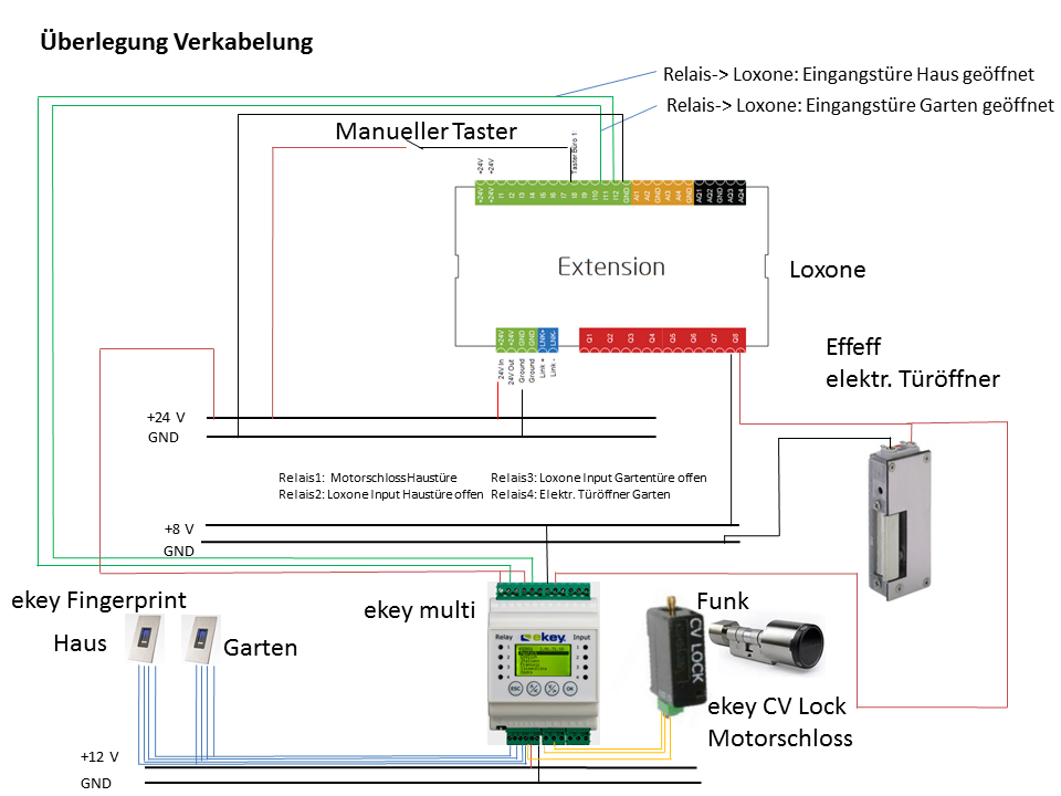

      romildo: Danke!!
      Stimmt natürlich bezüglich Taster oben rechts.
      Die Spannung (8V) für den Türöffner ist lt. Datenblatt korrekt.
      Siehst du irgendein Problem, wenn ich zur Gartentüre parallel gehen? (Einmal über Ausgang Loxone und einmal Ausgang ekey?)
      Alternativ könnte ich von der Loxone in den potentialfreien Eingang 1 von ekey gehen (und damit dann den Relaisausgang 1 schalten....
      Ich habe die Skizze noch ein wenig adaptiert.
      LG Albert Klicke auf die Grafik für eine vergrößerte Ansicht

        Zitat von Albert
        romildo:...Siehst du irgendein Problem, wenn ich zur Gartentüre parallel gehen? (Einmal über Ausgang Loxone und einmal Ausgang ekey?)...
        Da es sich sowohl beim Loxone- wie auch beim ekey- Ausgang um einen potentialfreien Kontakt handelt und Du dafür das gleiche Spannungspotential verwendest, sind da keine Probleme zu erwarten.
        Zu beachten ist lediglich, dass die Kontaktdaten beider Kontakte einzuhalten sind.
        Die Verbindung GND auf Eingang-GND würde ich wegnehmen.
          ich nehme an, du meinst die Verbindung GND (24V) auf GND Eingänge Loxone Extension?
            Ja, genau die.
            Die Spannungsversorgung an den Eingangsklemmen ist Intern schon gegeben.
            Allerdings sollte diese nicht mehr wie mit 100mA belastet werden.

            Bezüglich Türöffner möchte ich Dir aber noch sagen, dass es da DC und AC gibt. Sollte der Türöffner also für AC sein, müsstest Du auch ein AC Netzteil verweden. Die Verdrahtung bleibt aber die Gleiche.

          Habe eine ähnliche Konstellation.
          Der ekey-Ausgang ist aber ein Wechsekkontakt und somit einwandfrei für deine Bedürfnisse zu verwenden.
          1. Pol des ekey-Wechslers -> zum Türöffner +
          2. Schliesser des ekey-Wechslers -> + vom Netzteil
          3. Öffner des ekey-Wechslers -> von Ausgangsrelais der Loxone
          4. an Ausgangsrelais der Loxone -> von gleichen Netzteil wie Punkt2
          5. Minus von Netzteil -> zum Türöffner -
          Hoffe es verständlich ausgedrückt zu haben, wollte icht erst eine Zeichnung anfertigen.
          Gruß HRA

            romildo Der Türöffner ist lt Datenblatt für GS/WS dh. sowohl für AC als auch DC geeignet.
            HRA Danke auch für den Input. Ich muss nur dann im Datenblatt nachsehen, ob der Türöffner auch mit 12V (wie ekey) funktioniert. Auf einem Aufkleber direkt am Öffner stand 8V GS/WS...
            • cRieder
              • 400
              Alternative für den Türöffner wäre auch noch ein analoger Ausgang, da sparst dann auch das zusätzliche Netzteil ein.
              Läuft bei mir einwandfrei.

                cRieder hallo Carsten, ja ist eigentlich eine gute Idee.
                D.h. die Info, dass ekey-Fingerprint betätigt wurde geht an den digitalen Eingang der Loxone.
                Und der analoge Ausgang (max 10V) kann mir die Türe öffnen.
                (ich habe dann noch einen zusätzlichen Relaisausgang, um etwa die Garagentüre zu öffnen :-))
                Hast du noch ein Koppelrelais (Finder oder dgl.) dazwischen, oder eine direkte Verbindung von der Loxone zum elektrischen Türöffner?
                LG Albert
                • cRieder
                  • 400
                  Direkt
                  Smarter Gruß,
                  Carsten

                      Aufpassen das es die Ausgänge nicht überlastet. Eine Öffnung über Lox würde ich nicht machen, wenn dein MS ausfällt funktioniert deine Tür nicht mehr.
                      Gruß HRA

                        HRA Danke für den Hinweis!
                        Lt Datenblatt Effeff elektrischer Türöffner:
                        DC Stromaufnahme im mA (50% Restweilligkeit): 710
                        DC Stromaufnahme in mA (stabilisiert): 725
                        AC Stromaufnahme in mA: 500
                        Lt Datenblatt Miniserver/Extension:
                        4 analoge Ausgänge 0…10VDC, Auflösung 12 Bit, max. 20mA Ausgangslast (maximal zulässiger Dauerstrom: 10mA)
                        -> das klingt für mich als potentieller Überlastungskandidat
                        d.h. ich werde es deshalb mit separater Spannungsversorgung umsetzen
