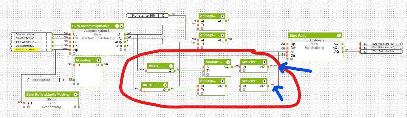

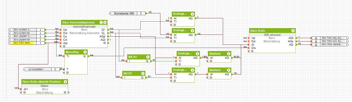

          Ich habe noch eine Version ohne PicoC entworfen:
          - 4 Analogspeicher welche jeweils die steigende und fallende Flanke von Q(up) und Q(down) überwachen (Digitalausgänge der Automatikjalousie für AB/AUF Fahren) und dabei den Positionswert von "AQp" speichern bzw. 0% oder 100%
          - Alle Ausgänge der Analogspeicher führen zum "P"-Eingang des EIB Dimmers (Jalousie-Position)
          - Während der Ansteuerung über KNX Taster ist die komplette Ausgangsseite von Loxone auf KNX gesperrt (nur die Werte innerhalb der Automatikjalousie werden geändert)
          Beispiel Verhalten:
          - Jalousie auf 0% Position (hochgefahren)
          - Bei Beginn einer "AB" Fahrt triggert die steigende Flanke von Q(down) 100% Position
          - Danach wird der exakte Positionswert (z.B. 60%) bei fallender Flanke von Q(down) getriggert
          Vorteile:
          - kein PicoC Programmbaustein
          - Es kann bereits in der Simulation überprüft werden
          - KNX und Loxone sind jeweils synchron
          Siehe Bild.
          Gerne rückmelden wie dies bei Euch funktioniert!
          Zuletzt geändert von AndyH; 06.07.2017, 15:20.

          • AndyH
            • 11.11.2016
            • 35
            Hier das Loxone-Programm mit Automatikjalousie, KNX Sensoren/Aktoren und Analogspeichern.
            - Loxone steuert die Jalousie nur über Angabe der Position (%)
            - KNX steuert die Jalousie nur über die Kurzfahrt/Langfahrt
            Zuletzt geändert von AndyH; 07.07.2017, 16:16.

            Habe dein Programm eben mal schnell nachgebaut.
            Verwende Rolladen anstatt Jalousien und den EIB Jalousieaktor anstatt EIB Dimmer...
            Habe aktuelle das Problem das sowohl bei kurzfahrt als auch bei Langfahrt bei Stopppen der Motor mehrmals hin und her schaltet. Ist da was bekannt bzw. jemand eine Lösung oder Idee parar?
            Vermutlich da die Analogspeicher geringfügig unterschiedliche Werte anzeigen. Nur warum?? (siehe Scrennshot)
            Würde dicht ein Analogspeicher für die absolute Position genügen?
            Zuletzt geändert von Gast; 07.07.2017, 10:38.

              Oh, sorry. Hatte eigentlich gedacht die Loxone Config 8.3.3.21 am laufen zu haben.
              Trotzdem eine Anmerkung zu deinem EIB Jalousieaktor: Die Ausgänge AQl und AQs werden bei mir nicht belegt, da die Strategie heißt, KNX Taster verwendet Lang/Kurzfahrt, Loxone verwendet Positionsfahrt.
            • AndyH
              AndyH kommentierte
              Habe nochmal eine Version für Config Version 8.3.3.21 hochgeladen (siehe Post #10).

              hat schon jemand die Lösung von AndyH am laufen?
              Bei mir tritt folgender seltsamer Effekt auf: sobald ich die Jalousie fahren lasse (egal über die Visu von der Automatikjalousie oder vom EIB-Dimmer) beginnt die Jalousie die gewünschte Stellung anzufahren. Dann fährt sie plötzlich in kleinen Schritten komplett zu, wobei der Wert ständig zwischen 0 und dem Steigenden Wert hin und herspringt, also ich gebe 30% ein, wird angefahren, dann geht es in kleinen Schritten weiter und der Wert springt zwischen 30 - 0 - 31 - 0 - 32 - 33 - 0 usw.
              Bei 100% bleibt sie 10sec. stehen, dann geht das ganze Rückwärts (??)
              Wenn ich die Verbindungen vor dem EIB-Dimmer kappe funktioniert die Bedienung über den EIB-Dimmer tadellos.
              Ich habe einen MDT Jalousieaktor.
              Hat jemand dassebe Problem (ggf. gelöst) oder eine Idee?
