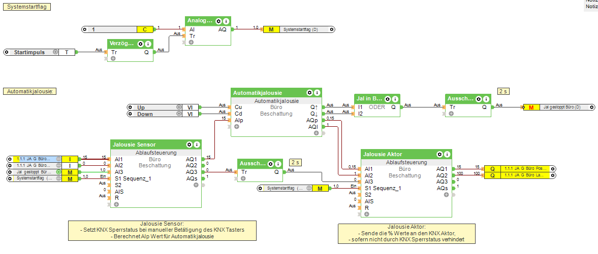

    Ich habe in diesem Beispiel die etwas komplexe Logik von Post 38 mit Hilfe des neuen Bausteins Ablaufsteuerung vereinfacht.
    Beschreibung:
    Die Jalousie- und Lamellenposition werden über je einen Prozentwert (0-100%) angesteuert. Der KNX Jalousie-Aktor (ABB) liefert zeitversetzt die jeweilige aktuelle Position in Prozent an Loxone zurück.
    Falls die Jalousie über Loxone bewegt wird, wird die neue Jalousieposition sofort an den KNX Aktor gesendet. Falls aber die Jalousie über den KNX Taster bedient wird, erfolgt eine Sperre der Ansteuerung von den KNX Aktoren bis die Automatikjalousie die neue Ist-Position angefahren hat. Das hat zur Folge, dass zuerst die Jalousie fährt und erst nach dem Beenden der Fahrt die Automatikjalousie in Loxone nachgezogen wird.
    Der neue Baustein Ablaufsteuerung wird verwendet:
    1. zur Ermitteln ob die Jalousie Aktoren gesperrt werden müssen, da die Jalousie manuell über einen KNX Tasters bewegt wird.
    2. Und zur Berechnung der Prozentwerte für die KNX Aktoren (Position und Lamelle) und falls erforderlich zur Sperre dieser Aktoren.
    Loxone Config:
    In diesem Beispiel verwendete KNX Sensoren:
    1. Position Jalousie: 1/1/162 (EIS6 0-100%)
    2. Position Lamelle: 1/1/163 (EIS6 0-100%)
    In diesem Beispiel verwendete KNX Aktoren:
    1. Position Jalousie: 1/1/164 (EIS6 0-100%)
    2. Position Lamellen: 1/1/165 (EIS6 0-100%)
    Klicke auf die Grafik für eine vergrößerte Ansicht  Name: Bild Automatikjalousie V02.png Ansichten: 18 Größe: 98,9 KB ID: 324430

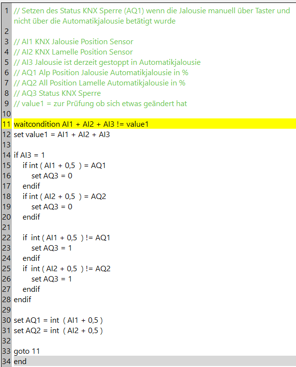

    Ablaufsteuerung „Jalousie Sensor“:
    Intervall = 100 ms
    Klicke auf die Grafik für eine vergrößerte Ansicht  Name: Bild Ablaufsteuerung Jalousie Sensor V02.png Ansichten: 18 Größe: 57,9 KB ID: 324431

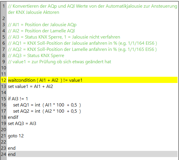

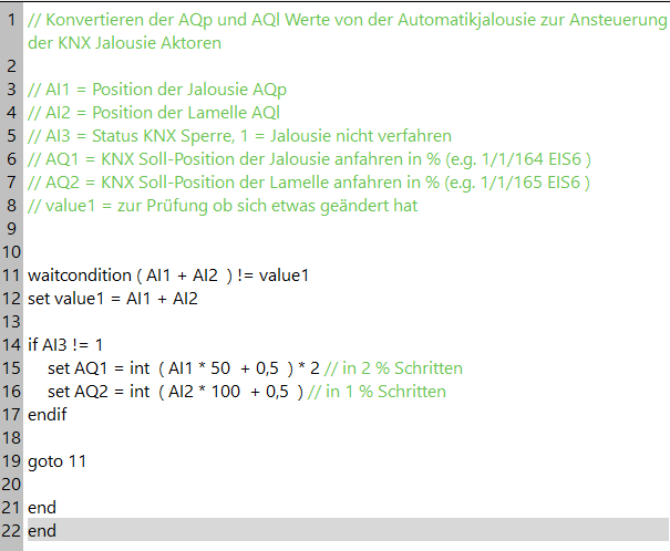

    Ablaufsteuerung „Jalousie Aktor“:
    Intervall = 50 ms
    Die Position der Jalousie wir in 2 % Schritten berechnet. Sonst kann es zu einer kompletten Rückfahrt der Jalousie bei der Funktion Beschattung kommen, denn am Ende wenn die Lamellen horizontal gestellt werden, also auf 0% wir die Position von 100 % auf 99 % geändert. Das erfolgt aber so schnell, dass der ABB Jalousie-Aktor das als Rückfahrtbefehl interpretiert. Bei der Berechnung in 2% Schritten bleibt die Position auf 100 % und die Lamellen werden auf 0 % gestellt.
    Klicke auf die Grafik für eine vergrößerte Ansicht  Name: Bild Ablaufsteuerung Jalousie Aktor V02b.png Ansichten: 0 Größe: 33,4 KB ID: 333865
    Falls jemand dieses Beispiel testen möchte wünsche ich viel Spaß, gebe aber keine Gewähr auf Funktion und Vollständigkeit

      Versuche es mal mit einer Berechnung der Position in 2 % Schritten (AQp = INT( "KNX-Sensor Position in %" * 50 +0,5 ) * 2). Evtl. hilft es auch wenn die Jalousielaufzeit in der Automatikjalousie etwas kürzer eingestellt ist wie im KNX-Jalousieaktor.

      Abhilfe hat bei mir geschafft, dass ich die Höhen Position immer auf 10 runde. So werden vom Miniserver bei einer vollen Ab oder Auffahrt maximal 10 Telegramme verschickt, auch die Lamellen bleiben dann am Ende dort, wo man sie tatsächlich hingeschickt hat.
      Formel an AQp: INT(I1*10)*10
      Formel an AQl: I1*100

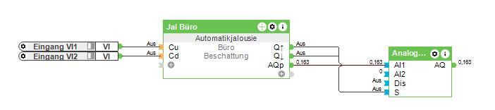

          Hallo amasingh, versuche es mal mit einem Analogwahlschalter.
Ansichten: 1751
Größe: 20,1 KB
          • amasingh
            amasingh kommentierte
            Auf den ersten Blick eine super Idee, aber sendet AQ dann nicht 0, solange die Jalousiefahrt aktiv ist?
          • mno
            mno kommentierte
            Ja, stimmt, aber schau mal was passiert wenn du beim Analogwahlschalter den Ausgang AQ mit dem Eingang AI2 verbindest. Vielleicht ist das ja das was du möchtest.
          • amasingh
            Das scheint tatsächlich zu funktionieren
            Welchen Nachteil könnte es haben den minimalen Ausgangsimpuls für AUF und Ab niedrig einzustellen? Dann wartet man nicht so lange bis die Jalousie endlich losfährt.. Wenn ich es unter 5 Sekunden stelle funktioniert gar nichts mehr richtig :\ Habe es mal auf 7 Sekunden gestellt. Aber nun wartet man natürlich immer 7 Sekunden bis sich etwas bewegt...
            Unterm Strich einfach alles irgendwie gebastelt :\

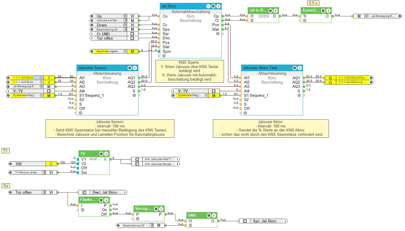

            KNX-Jalousie mit Loxone Automatikjalousie und Ablaufsteuerung
            Ich habe die Integration der KNX-Jalousie in die Loxone Automatikjalousie mit Verwendung der Ablaufsteuerung vom Post 46 überarbeitet. Die neue Version funktioniert bei mir sehr gut mit meinen ABB-Jalousie Aktoren.
            Voraussetzungen:
            • Es gibt EIB-Aktor und Sensor Gruppenadressen für die Jalousie- und Lamellenposition in %
            • Der Jalousie und Lamellenstatus werden nach Beendigung der Fahrt gesendet.
            • Die Fahrzeit der Jalousie in Loxone darf nicht länger sein wie Diese im KNX-Aktor eingestellt ist. Falls es trotzdem zum Stottern bei der Fahrt kommt hilft normalerweise das Verkürzen der Laufzeit in Loxone um 1-2 Sekunden.
            Beschreibung:
            1. Jalousiefahrt über Loxone Automatikjalousiebaustein (Loxone APP)
              1. Jalousie wird über Loxone Automatikjalousiebaustein bewegt (z.B. Co oder Cc)
              2. Während der Fahrt wird der Merker „Jalousie in Bewegung“ an den AI3 der Sensor-Ablaufsteuerung weitergegeben. Das hat zur Folge, dass die KNX Jalousie- und Lamellenpositionen nicht über AQ1 und AQ2 an die Eingänge Pos und Slat der Automatikjalousie weitergegeben werden. Der Ausgang AQ3 zum Sperren der Aktor-Ablaufsteuerung über AI3 ist aus.
              3. Die Ausgänge Pos und Slat der Automatikjalousie werden an die Aktor-Ablaufsteuerung weitergegeben, in Prozentwerte umgerechnet und an die KNX-Aktoren übergeben.
              4. Nach Beendigung der Fahrt des Autojalousiebausteines wird mit einer Ausschaltverzögerung von 0,5 Sekunden die Sperre der Sensor-Ablaufsteuerung aufgehoben.
              5. Die KNX-Aktoren melden die Jalousie und Lamellenpositionen zurück und werden von der Sensor-Ablaufsteuerung an den Automatikjalousiebaustein übergeben. Da diese Werte mit den davor angefahrenen Werten übereinstimmen kommt es zu keiner weiteren Änderung der Jalousie- und Lamellenpositionen.
            Bemerkung: Die Jalousie wird sofort, also synchron zum Automatikjalousiebaustein, bewegt.
            1. Jalousiefahrt über KNX-Taster
              1. Die Jalousie wird über einen KNX-Taster bewegt.
              2. Die neue KNX Jalousie- und Lamellenpositionen werden über die KNX-Sensoren and die Eingänge AI1 Und AI2 der Sensor-Ablaufsteuerung gesendet.
              3. Die Sensor-Ablaufsteuerung Sperrt den die Aktor-Ablaufsteuerung durch aktivieren des Ausganges AQ3 und gibt die Jalousie- und Lamellenpositionen and die Eingänge Pos und Slat des Automatikjalousiebausteins weiter.
              4. Die Automatikjalousie fährt die Jalousie- und Lamellenpositionen an und gibt diese mit den Ausgängen Pos und Slat an die Eingänge AI1 und AI2 der Aktor-Ablaufsteuerung weiter. Diese verhindert aber die Weitergabe an die KNX-Aktoren über AQ1 und AQ2 da der Sperrstatus an AI3 über die Sensor-Ablaufsteuerung aktiviert wurde. Erst nach Beendigung der Fahrt wird der Sperrstatus wieder zurückgenommen.
            Bemerkung: Die Fahrt im Loxone Automatikjalousiebaustein wird zeitversetzt, erst nach Beendigung der echten Jalousiefahrt, nachgezogen! Damit kann ich aber sehr gut leben.
            TV-Modus:
            Über den Eingang AI4 der Sensor- und Aktor-Ablaufsteuerung kann ein Prozentwert für die Lamellenposition übergeben werden (AI4 größer 0 %). Das hat zur Folge, dass der Automatikjalousiebaustein übergangen wird und die Lamellenposition sofort auf den gewünschten Prozentwert gestellt wird. Falls dann wieder 0 an AI4 übergeben wird, wird wieder die aktuelle Lamellenposition des Automatikjalousiebausteins verwendet. Dadurch wird die Automatikbeschattungsfunktion nicht unterbrochen bzw. deaktiviert.
            Ich verwende diesen Modus zum Schließen der Lamellen während des Fernsehens, sofern die Beschattung verwendet wird.
            Falls der Modus nicht verwendet werden soll kann können die Eingänge AI4 ignoriert werden.
            Loxone Config Beispiel:
Ansichten: 691
Größe: 205,1 KB
            Intervall = 100 ms
            // Setzen des Status KNX Sperre ( AQ1 ) wenn die Jalousie manuell über Taster und nicht über die Automatikjalousie betätigt wurde
            // AI1 KNX Jalousie Position Sensor
            // AI2 KNX Lamelle Position Sensor
            // AI3 Jalousie ist derzeit gestoppt in Automatikjalousie
            // AI4 = TV Modus in % falls AI4 größer 0 %. Dann wird die AI2 Lamellenposition nicht an AQ2 weitergegeben.
            // AQ1 Alp Position Jalousie Automatikjalousie in %
            // AQ2 All Position Lamelle Automatikjalousie in %
            // AQ3 Status KNX Sperre
            // value1 = Summe der Eingabewerte ( AI1 + AI2 + AI3 + AI4 ) zur Prüfung ob sich ein Wert geändert hat
            // value2 = Merkt sich die Lamellenposition bei der Aktivierung des TV Modus ( AI4 > 0% )
            // value3 = Flag benötigt für Auswahl der Lamellenpositonsquelle ( AI2 oder alter AI1 Wert )
            // AI4 = 0 + value3 = 0 --> AQ2 = int ( AI2 + 0,5 ) --> value3 = 0
            // AI4 = 0 + value3 = 1 --> AQ2 = value2 --> value3 = 0
            // AI4 > 0 + value3 = 0 --> value2 = AQ2 --> value3 = 1
            waitcondition ( AI1 + AI2 + AI3 + AI4 ) != value1
            set value1 = AI1 + AI2 + AI3 + AI4
            if AI3 = 0
            if int ( AI1 + 0,5 ) = AQ1
            set AQ3 = 0
            endif
            if int ( AI1 + 0,5 ) != AQ1
            set AQ3 = 1
            endif
            set AQ1 = int ( AI1 + 0,5 )
            if AI4 = 0
            if value3 = 0
            set AQ2 = int ( AI2 + 0,5 )
            set value3 = 0
            endif
            if value3 = 1
            set AQ2 = value2
            set value3 = 0
            endif
            endif
            if AI4 > 0
            if value3 = 0
            set value2 = AQ2
            set value3 = 1
            endif
            endif
            endif
            goto 19 // --> waitcondition
            end
            Intervall = 100 ms
            // Konvertieren der AQp und AQl Werte von der Automatikjalousie zur Ansteuerung der KNX Jalousie Aktoren
            // AI1 = Position der Jalousie AQp
            // AI2 = Position der Lamelle AQl
            // AI3 = Status KNX Sperre, 1 = Jalousie nicht verfahren
            // AQ1 = KNX Soll - Position der Jalousie anfahren in % ( e.g. 1 / 1 / 164 EIS6 )
            // AQ2 = KNX Soll - Position der Lamelle anfahren in % ( e.g. 1 / 1 / 165 EIS6 )
