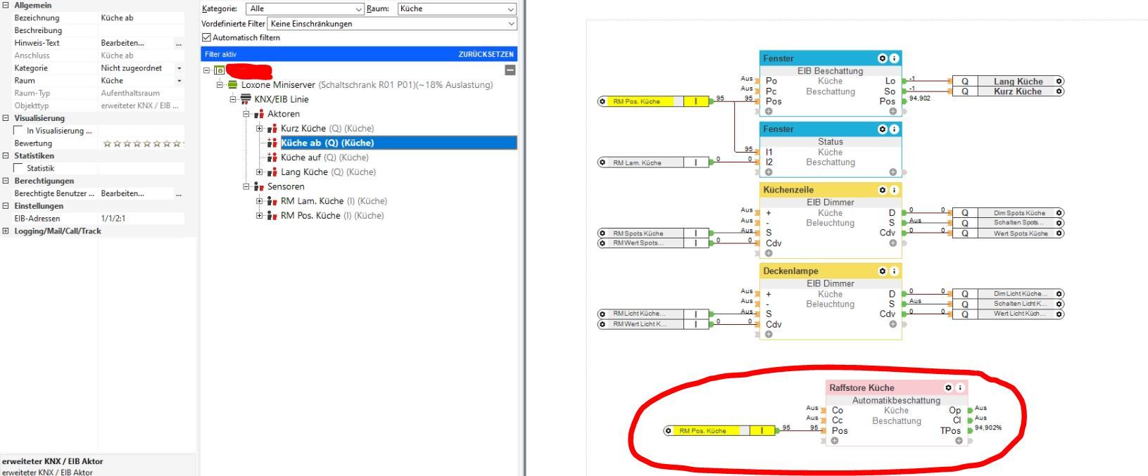

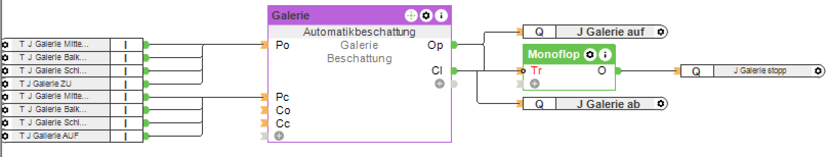

    Der KNX Status für die Position kommt an den Eingang "Pos" und an dem Ausgang "TPos" kommt die Adresse zum Setzen der Position:
Ansichten: 784
Größe: 51,3 KB
    Der KNX Aktor ist so parametriert, dass er den Status der Position nur am ende der Fahrt sendet.

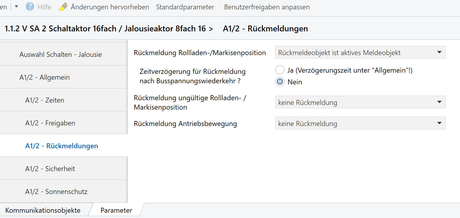

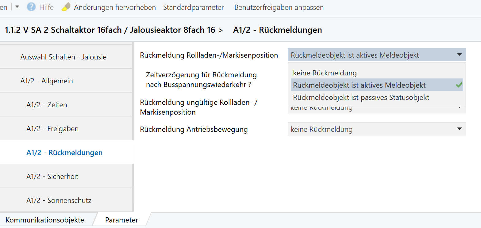

      Besten Dank! Werd ich gleich umsetzen und testen.
      Mein alter Jung Universalaktor bietet mir da folgendes an:
Name: Bildschirmfoto 2025-03-17 um 18.28.47.png
Ansichten: 840
Größe: 144,6 KB
ID: 457543 Klicke auf die Grafik für eine vergrößerte Ansicht
Name: Bildschirmfoto 2025-03-17 um 18.29.15.png
Ansichten: 812
Größe: 152,0 KB
      Da würd ich jetzt von aktives auf passives Meldeobjekt setzen. Siehst du das auch so?
      Und für mein Verständnis: das ist wegen dem hohen Paketaufkommen am Bus, oder?
      Und der Rest bleibt gleich?

        #63
        Ach stimmt, hätte ich vielleicht dazuschreiben sollen: Bei mir läuft die komplette Beschattungssteuerung nativ über KNX, und auch alle Taster steuern die Jalousieaktoren direkt via KNX.
        Loxone übernimmt hier hauptsächlich die Visualisierung.
        Mit der im Screenshot dargestellten Verschaltung wird der Status in Loxone immer korrekt angezeigt, und ich kann die Rollos auch problemlos über Loxone steuern.
        Den KNX-Positionsstatus sende ich nur am Ende der Fahrt, da er sonst in Loxone sofort einen neuen Positionsbefehl triggern würde.
        Wie das im Detail bei deinem Aktor einzustellen ist, müsstest du in der Applikationsbeschreibung deines Aktors nachschauen.​

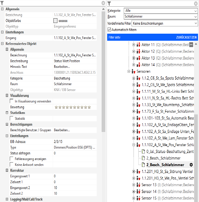

          vielen Dank für deinen Aufbau
          Ich verstehe nur nicht ganz was ich auf TPos verbinden muss?
          In der Visu bekomme ich zumindest schonmal den Wert für die RM der Pos korrekt angezeigt.
          Bis jetzt hatte ich nur Aktoren für kurzes und langes drücken und für auf und ab der Raffstores, jedoch keinen Aktor welcher den Wert der Position definiert?
Ansichten: 719
Größe: 171,2 KB

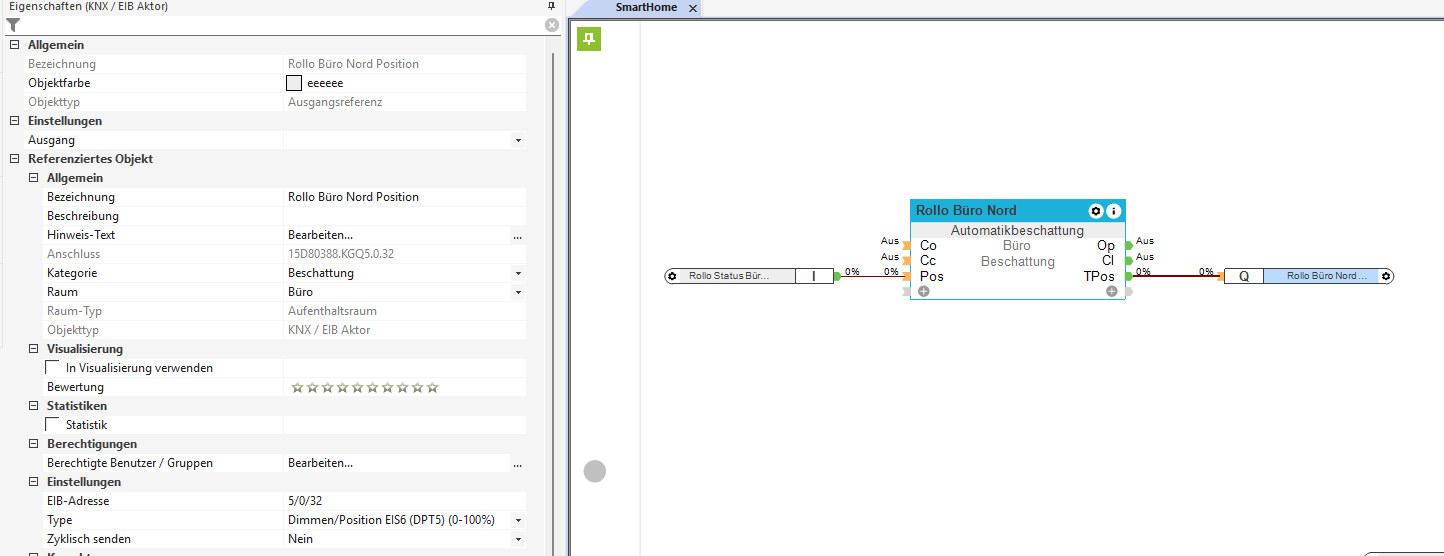

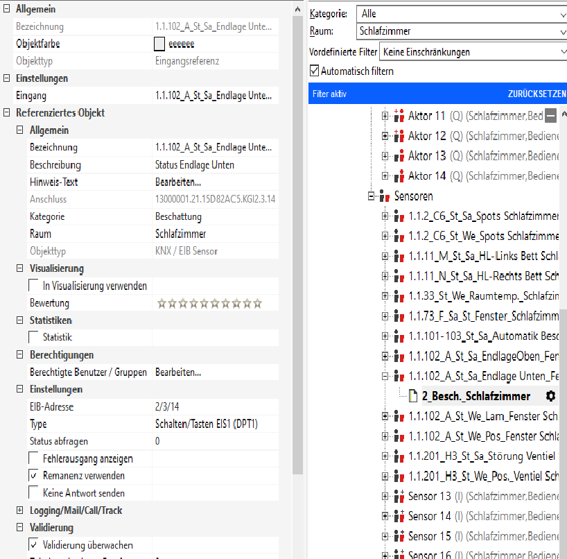

            Schau Mal in deinem KNX Aktor, ob du diesen auch über eine absolute Position steuern kannst. Dann müsstest du dieses Kommunikationsobjekt mit einer neuen Gruppenadresse Verbindungen und die Gruppenadresse in Loxone mit aufnehmen. Hierüber kannst du den Aktor dann eine Position von 0-100% direkt vorgeben und benötigt die anderen Adressen für Auf/Ab/Stopp nicht mehr.
            • firas1
              • 07.12.2023
              • 52
              #66
              Ok, ich glaube ich hab den richtigen Aktor nun gefunden und hinterlegt.
              Wirklich funktionieren tut es bei mir leider trotzdem nicht. Wenn ich in der Loxone Visu dann auf auf/ab drücke fahren die Raffstores für ca. 2 Sekunden. Wenn ich komplett auf/komplett ab drücke passiert leider auch nichts anderes, als dass diese für ca. 2 Sekunden fahren.
              Beim Drücken auf Beschattung zeigt die Visu zwar an, dass die Raffstores fahren, jedoch passiert dies in Echt nicht.
              Ich finde in der Visu auch keine Möglichkeit einen bestimmten Wert wie z.B. 80% anzufahren?
                  Sind die Fahrzeiten im KNX Aktor und im der Loxone Automatikbeschattungs- Baustein annährend gleich?
                  Hast du den Richtigen Datentyp für deinen KNX Ausgang in Loxone angegeben?
                  An deiner Stelle würde ich folgendermaßen vorgehen:
                  1. In der ETS die Gruppenadresse mit einem Wert beschreiben, um zu prüfen, ob der Aktor damit korrekt auf die gesendete Position fährt.
                  2. Über die LOXONE Config den Liveview mit manueller Wertänderung starten und dem KNX-Ausgang einen Wert vorgeben, z. B. 50.
                  3. Im Gruppenmonitor der ETS prüfen, ob der Wert korrekt auf die Gruppenadresse geschrieben wird.
                  Falls das alles passt, sollte der Rollo auch auf die korrekte Position fahren.

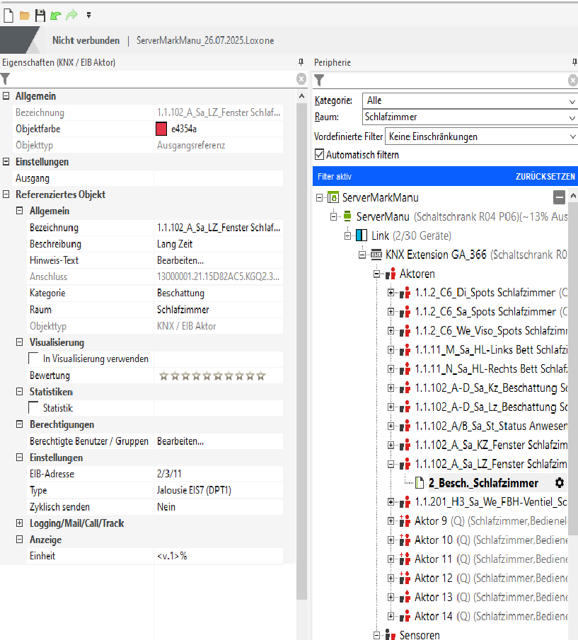

                      Hallomno , danke für deine Arbeit! Ich habe nun alle Varianten durch, wobei diese am besten Funktioniert. Ich habe nur das Problem, dass wenn ich über loxone kurzfahrt mache immer wieder pulse vom Sensor Ablaufsteuerung kommt. Ich habe zum test die TPos direkt mit der Position über KNX verbunden, das funktioniert am besten solange ich nicht die Lamellen verstelle.
                      • mno
                        mno kommentierte
                        TPos verwende ich derzeit noch nicht wegen einem Fehler in Version 15.5.3.4. Version 16 habe ich noch nicht getestet. Das Problem ist der Zeitunterschied zwischen dem Ausführen des Befehles im KNX Aktor und dem senden der Position an Loxone. Spiele mal mit der Zeit in der Ausschaltverzögerung. Die muss geringfügig länger sein wie der KNX Zeitversatz.
                        Das führt leider auch zu ungenauen Lamellenpositionen. Ich kann aber gut damit leben, denn meine Jalousien werden fast nie manuell betätigt, und falls doch meistens über die KNX Schalter.

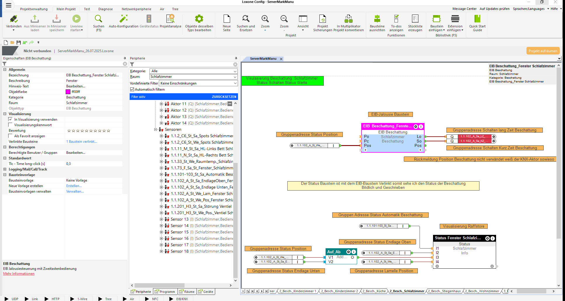

                          Kann dir noch diese Variante anbieten
                          Funktioniert bei mir Zuhause schon seit Jahren eibandfrei und ist bei mehreren Projekten von mir auch so verbaut
                          Über KNX-Tastsensoren oder Loxone App Schaltbar Status Anzeige über Loxone und Verlinkten Baustein zu KNX-Jalousie Schalter
                          Wetterstation über KNX, Helligkeitsschwelle über Loxone Einstellbar
                          Automatik Beschattung über Loxone und dann auf KNX-Aktor
                          Automatik Beschattung über Helligkeitsschwelle Oste/Süden/Westen Raffstore fährt in der jeweiligen Zone auf Beschattung (ohne Sonnenstand nach Führung wäre aber möglich braucht es aber nicht)
                          Heizen Kühlen mit Raum und Außentemperatur und Sonnenstand
                          Abend Beschattung fährt automatisch auf beschatten und um 23 Uhr auf geschlossen aus er bei Terrassentür über Fensterkontakt Sperre und Präsenz
                          Morgens nach Wecker Fährt die Beschattung auf Beschatten

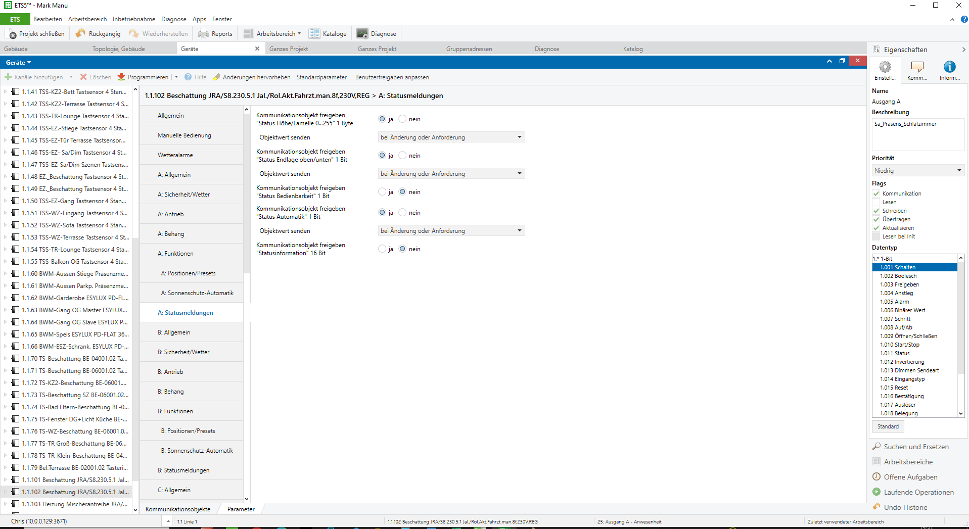

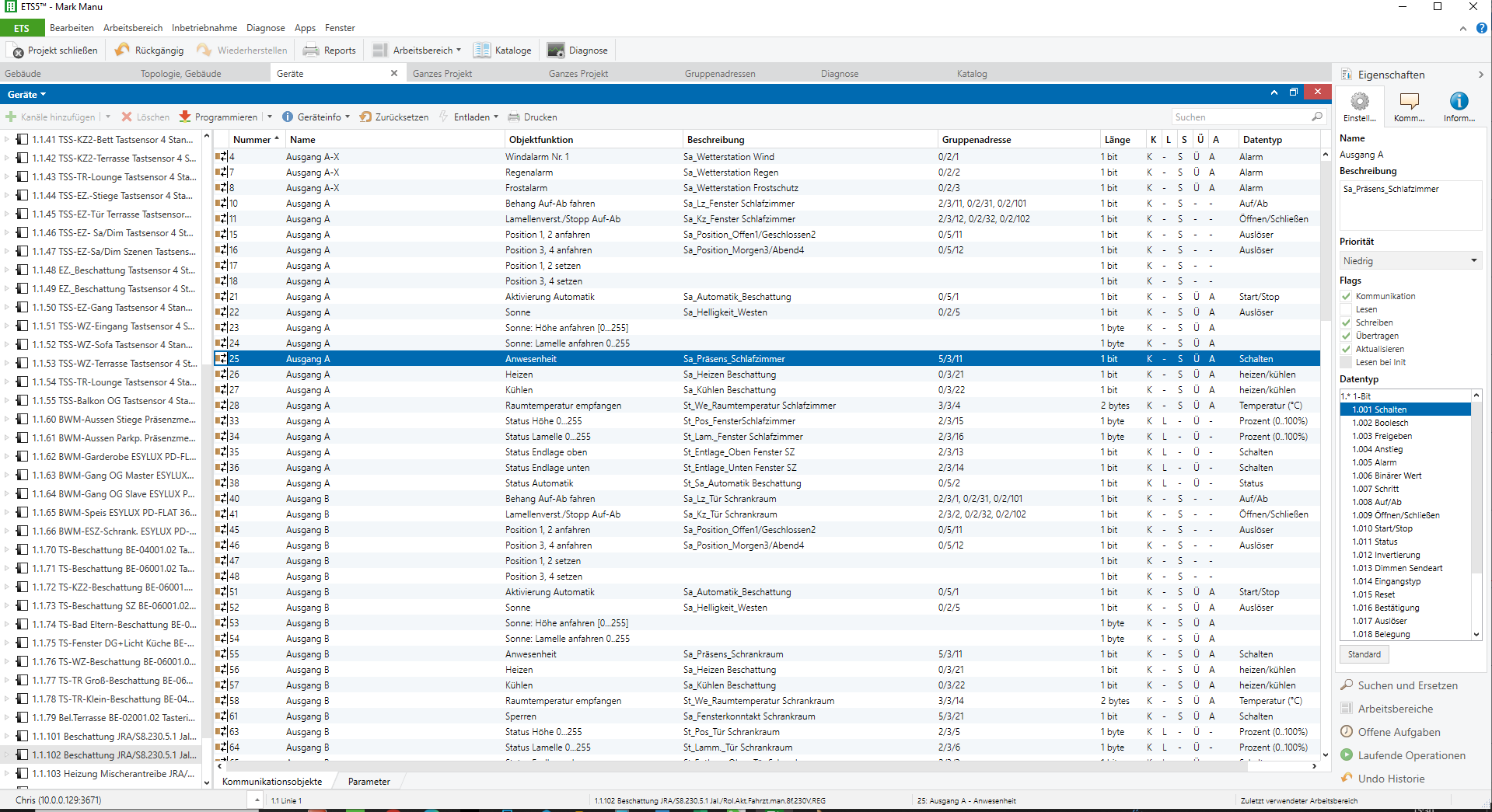

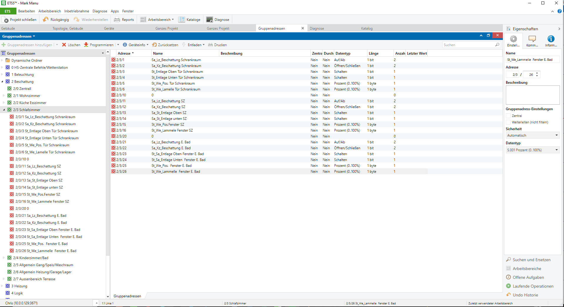

                            Hier noch Die KNX-Parameter
