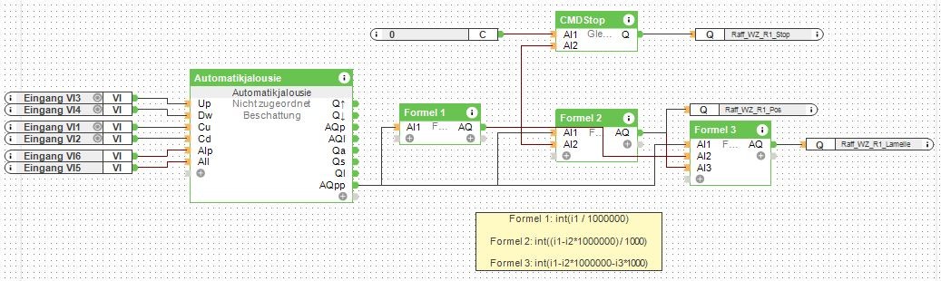

                  • 2725
                  Zitat von uli
                  Sehr schön, wir nähern uns der perfekten Lösung ohne PicoC. Ideal wäre allerdings denke ich wirklich wie Labmaster vorgeschlagen hat den AQpp-Ausgang auszuwerten.
                  Die hätte den Vorteil, dass die Werte des Bausteins nicht verzögert sondern sofort ausgegeben werden. Außerdem könnte man hiermit die Lamellenstellung auch gleich visualisieren.
                  Über den Formelbaustein könnte man sich den Wert also in Position und Lamellenstellung umrechnen ohne Verzögerung.
                  Anbei nochmal die Beschreibung des Werts. Könnte das so klappen oder habe ich einen Denkfehler?
                  Klicke auf die Grafik für eine vergrößerte Ansicht  Name: AQpp.jpg Ansichten: 2 Größe: 17,0 KB ID: 107008
                  Ich wollte mir diesen Spezialausgang (AQpp) am "Automatikjalousie Integriert" nun mal genauer anschauen und musste nun feststellen, daß dieser im Baustein gar nicht mehr verfügbar ist.
                  Im Baustein "Automatikjalousie Integriert" wird nun mittlerweile die direkte Zuordnung zu einem Air Antireb per Dropdown Feld gemacht.
                  Als ich mir nun jedoch den normalen "Automatikjalousie" angeschaut habe, ist mir aufgefallen, das dort nun der Spezialausgang (AQPP) verfügbar ist, phuu
                  Wenn man sich den Wert dieses Ausgangs anschaut während man die Jalousie nun ansteuert, egal ob mit "Up", "Dw", "Cu", Cd oder auch direkt mit "AIp" und "AIl", die Werte machen genau das was Sie für KNX eigentlich machen sollten.
                  Ohne Wartezeit wird direkt der richtige Wert ausgegeben, und der Befehlt (0 = Stop) kann auch noch dazu verwendet werden den KNX Aktor anzuhalten.
                  "Man muß nicht mal mehr den extra Weg über die Direktansteuerung bei kurzer Tastenbedienung gehen."
                  Wenn man also die Einzelwerte aus dem "AQPP" Ausgang extrahiert müsste das die ansich perfekte Ansteuerung für KNX Raffstores sein, zumindest genau so gut wie ein Loxone AIR Antrieb.
                  Zum extrahieren der einzelwerte könnte man einfach 3 Formelbausteinen nehmen:
                  Fomelbaustein1 für Befehl: int(i1 / 1000000)
                  Fomelbaustein2 für Position: int((i1-i2*1000000) / 1000)
                  Fomelbaustein3 für Lemellenstellung: int(i1-i2*1000000-i3*1000)
                  Bei allen drei Formelbausteinen wird AI1 mit AQPP verbunden.
                  Bei Formelbaustein2 wird an AI2 noch zusätzlich der Ausgang von Formelbaustein1 angeschlossen.
                  Bei Formelbaustein3 wird an AI2 noch zusätzlich der Ausgang von Formelbaustein1 angeschlossen und zusätzlich noch an AI3 der Ausgang von Formelbaustein2 angeschlossen.
                  Im Bild unten sollte man das auch sehen können.
                  Wichtig und Voraussetzung bei der ganze Sache ist, das die Raffstores im jeweiligen KNX Aktor gut parametriert sind, also daß die Fahrzeiten und Wege der Position und Lamellenstellungen passen.
                  Die Wegeinstellungen in Loxone müssen soweit auch einigermassen eingestellt sein, da ansonsten die Abolut Werte nicht korrekt zum KNX Aktor geschickt werden, hier ist noch etwas Grundlagenforschung zu machen, was ich aber erst machen kann, wenn ich echte Raffstores zum Testen zur Verfügung habe ;(
                  Eventuell spielt sich ja jemand schon vor mir mit dieser Geschichte, sieht jedenfalls sher vielversprechend aus.
                  Klicke auf die Grafik für eine vergrößerte Ansicht  Name: KNX_AQPP_Test.JPG Ansichten: 1 Größe: 150,1 KB ID: 163694
                  Zuletzt geändert von Labmaster; 10.08.2018, 15:05.
                  • AndyH
                    AndyH kommentierte
                    Dann sehe ich nur noch das Problem, dass KNX eigentlich keinen STOP Befehl kennt, sondern nur Kurzfahrt AB (1) oder Kurzfaht AUF (0).
                    Bei Langfahrt ist alles ok, hier würde der AQpp ja keine "0" ausgeben am Ende der Fahrt, wie von KNX erwartet.
                    Bei Kurzfahrt / Lamellenverstellung würde sich in der aktuellen Umsetzung bei dir die Lamelle zweimal verstellen (einmal über Lamellenposition, dann über Kurzfahrt AUF). Das muss also noch abgefangen werden, bzw. CMD Stop, also die Kurzfahrt auf KNX Seite ganz entfallen.
                  • Diablo_Vmax1200
                    Diablo_Vmax1200 kommentierte
                    AndyH Braucht es überhaupt den Stopp Befehl? In der Lösung bekommt der Aktor doch die Absolute Position vorgegeben. Ein Stopp halte ich hier für unnötig.
                    Ich bin gespannt ob das Funktioniert. In so 2 Wochen könnte ich es auch mal bei einer Jalousie bei mir testen.
                    Von der Idee ist das genial!

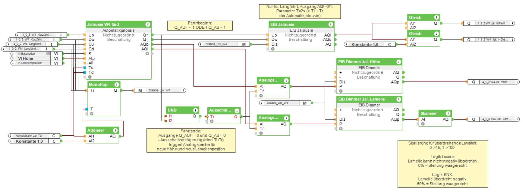

                    Habe nun eine Lösung für "überdrehende" Lamellen, welche bei meinem Jalousiaktor (Busch-Jäger 6192) und MDT Glastastern wunderbar funktionert.
                    Eigenschaften:
                    - Ich benutze die Eingänge "Up/Dw/Cu/Cd" der Automatikjalousie zur Synchronisierung zwischen KNX und Loxone.
                    - Bei Bedienung über Glastaster werden die Loxone Ausgänge über Merker "Disable_Lox_W4" gesperrt (KNX Kurz-/Langfahrt gehen direkt vom Glastaster an den KNX Aktor).
                    - Bei Bedienung über Loxone App oder Automatikfahrt werden zwei Aktionen getriggert:
                    1. bei Loxone-Fahrtbeginn Q_AUF (>2s) oder Q_AB (>2s) wird über den "EIB Jalousie" Baustein Position 0 / 100% angefahren.
                    2. bei Loxone-Fahrtende (Q_AUF=0 und Q_AB=0) wird über Analogspeicher die neue Höhe und neue Lamellenposition über KNX angefahren.
                    - Bei Kurzfahrt/Lamellenverstellung gibt es zwar eine minimale Verzögerung zwischen Eingabe und Ansteuerung der KNX Aktoren, aber damit kann ich leben.
                    Hintergrund: Ausschaltverzögerung nach "UND" Baustein hat für mich mehr Vorteile als Nachteile, dadurch werden gegensätzliche Fahrtbefehle vermieden.
                    Siehe Bild:
                    Klicke auf die Grafik für eine vergrößerte Ansicht  Name: Auto-Jalousien-KNX-hybrid.png Ansichten: 2 Größe: 244,0 KB ID: 168394
                    und Loxone Config V9 anbei.
                    Zuletzt geändert von AndyH; 26.02.2019, 15:57.

                      • AndyH
                        AndyH kommentierte
                        Nein, ist kein Problem mit Touch. Der direkte Weg vom KNX-Taster zum KNX-Aktor fällt dann allerdings weg, was aber für die Funktion keine Auswirkung hat.
                      #30
                      Leider hat sich herausgestellt, dass meine Lösung vom 24.10. auch nicht 100% zufriedenstellend war, da bei der Automatikbeschattung der Winkel der Raffstore teilweise nicht gepasst hat.
                      Habe jetzt seit diesem Sommer eine andere Variante im Einsatz, die bisher sehr gut läuft.
                      Zur Erklärung:
                      die Einschaltverzögerungen sind 0,6s; Minimale Dauer des Eingangsimpulses für Langzeitbetrieb des EIB Jalousie Bausteins ist 0,6s; Dauer Ausgangsimpuls der Monoflop Bausteine: 0,1s;
                      Dauer Verzögerung des Verzögerten Impulses ist 0,2; Dauer Ausgangsimpuls des Verzögerten Impulses ist 0,2; Formel: I1*100
                      lg
