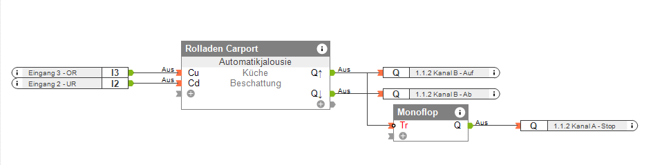

    Heute habe ich bei meinem Miniserver Testaufbau die Firmware auf v9 aktualisiert. Dabei ist mir aufgefallen das beim Miniserver reboot die Relais des MDR jalousieaktors kurz anziehen. Kann mir das und erklären? Nicht das später im Produktivbetrieb bei "jedem" Neustart die Rolladen kurz hoch bzw runter fahren.

    Das kenn ich auch, das bei einem MS Reboot die Aktoren kurz zappeln... Warum das so ist, keine Ahnung?!?
    Ich meine hier mal was gelesen zu haben mit einem Baustein und etwas gefummel das ganze zu unterbinden.
    Finde ich beim ausprobieren auch etwas lästig...

      Ich denke Du solltest schon etwas mehr Informationen geben.
      Es weiss ja keiner wie Du was ansteuerst und wie die Einstellungen sind. Wie soll da einer wissen was da "falsch" abläuft?
        Bei mir macht er es mal nicht. Was sagt der Bus Monitor vom KNX sendet der Miniserver das aktiv auf den Bus?

            Sry für die späte Rückmeldung. Hätte ja sein können das es ein bekannte Bug ist und der schon "gelöst" worden ist. Die Schaltung ist eigentlich dem wiki entnommen.
              Also eine normalen KNX Aktor für "Stop" und zwei erweiterte für "Auf" und "Ab". Ist es richtig wenn ich die Fahrzeiten der Rolladen im KNX Aktor auf einen sehr großen Wert (>999s) stelle und die reale Fahrzeit in der Loxone Config festlege?
