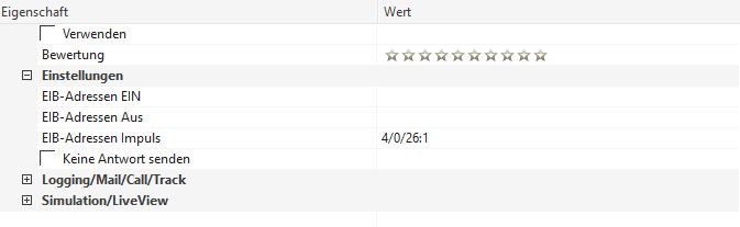

    wir haben im Haus hauptsächlich KNX verbaut, gesteuert soll aber über Loxone werden. Nun wollte ich mit einem einfachen Raum für die Programmierung beginnen und habe mir den HWR ausgesucht. Dort soll das Licht ein/ausgeschaltet werden. Dafür habe ich die Lichtsteuerung V2 verwendet und von einem KNX-Taster (Zennio Z35) empfange ich über eine Gruppenadresse das ein/aus Telegramm das auf den Eingang I1 geht. Am Ausgang AQ1 hängt die Lampe. Die Gruppenadresse (Typ DPST-1-1) scheint dauerhaft auf 1 zu bleiben wenn am Taster ein gedrückt wird, der Eingang I1 erwartet aber Impulse für ein/aus. Gibt es dafür Boardmittel oder muss man einen Tastschalter dazwischen hängen, damit man am Eingang I1 Impulse bekommt?

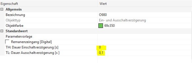

      Wenn es Probleme damit gibt, dass ein Telegramm mehrfach triggert (leider bei mir) musst Du entprellen, indem Du eine ein/ausschaltverzögerung (0s/0,1s) zwischen Sensor und Lichtsteuerung hängen.

            Danke an alle für die Antworten. Tatsächlich will ich am Taster (Zennio Z35) das Verhalten eines Schalters haben (Funktion: Schalten). Dadurch wird das Symbol als leuchtende Lampe angezeigt wenn das licht an ist und als ausgeschaltete wenn das Licht aus ist. Bei dieser Funktion gibt es aber in der ETS-Konfiguration keine Möglichkeit einen Impuls zu senden. Hier wird lediglich eine dauerhafte 1 bei an und 0 bei aus gesendet. Daher scheint sich das Problem nicht über die ETS lösen zu lassen.
            Nobbi75 Wie muss ich denn den erweiterten KNX Sensor in Loxone konfigurieren, um aus einer 1 einen Impuls zu machen und aus einer 0? Ich will ja sowohl beim Schaltzustand 1 (an) wie auch beim Zustand 0 (aus) einen Impuls auslösen?

                ganz einfach...füge einen erweiterten KNX Sensor ein:
Ansichten: 1570
Größe: 21,0 KB
                In dem Beispiel oben würde der Sensor einen Impuls senden wenn auf der GA 4/0/26 eine 1 ("AN") reinkommt. Ich meine, dass Du hier auch mehrere Adressen einfügen kannst und mit Semikolon Trennen kannst: z.B. "4/0/26:1;4/0/26:0"...->sendet Impuls bei 0&1
                In meinem Fall konnten manche Bausteine die kurzen Impulse bzw. Telgrammwiederholungen nicht sauber verarbeiten. Ich habe zwischen Sensor und Baustein eine Ein-/Ausschaltverzögerung zwischengeschaltet. Ist zwar manchmal etwas nervig, aber seitdem arbeiten alle Bausteine perfekt. Ich habe mit den Baustein einfach als Kopiervorlage hingelegt

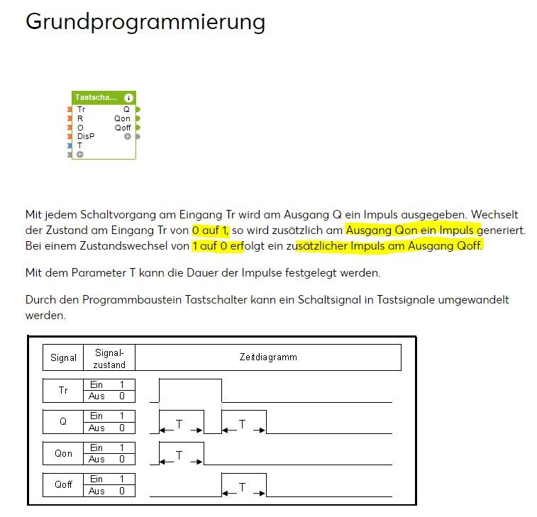

                Warum der Tastschalter in Deiner Situation nicht funktionieren soll verstehe ich jedoch nicht.
Ansichten: 1593
Größe: 86,4 KB
                Du klemmst Deinen KNX Schalter an den Tr Eingang und erhältst alle Impulse die Du brauchst...

                  Nobbi75 Klasse, mit dem erweiterten KNX Sensor und dem Impuls hat es funktioniert. Den Tastschalter hatte ich zuerst getestet aber dieser hat nur bedingt funktioniert. Ich hatte den Ausgang der Lichtsteuerung auf den Status des Zennio Z35 Tasters gesetzt, damit auch der Taster den korrekten Status anzeigt, wenn ich per App das Licht ein/ausschalte. Wenn ich nun über den Taster eingeschaltet habe, blieb der Sensor in Loxone dauerhaft auf 1. Wenn ich anschließend per App ausgeschaltet habe blieb der Sensor weiter auf 1, der Taster hat aber über den Statuswert korrekt ausgeschaltet. Wenn ich dann nochmals per Taster eingeschaltet habe, gab es am KNX Sensor keinen weiteren Impuls auf 1, da er ja bereits 1 war. Dies passiert beim erweiterten Sensor mit Impuls nicht.
