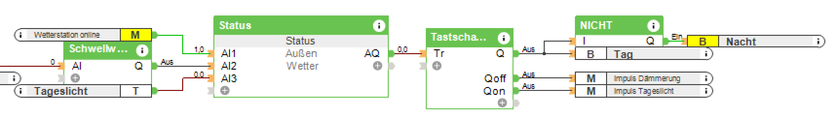

          #246
          Christian Fenzl
          Ich versuche gerade deine Logik nachzubauen, nur kann ich nirgends finden, wie du den Merker "Wetterstation_aktuell" erstellt hast.
          Kannst du das bitte kurz erläutern.
          Danke und Gruß
            #247
            Das kommt aus dem Wetterdaten Aktuell Kapitel des Hauptartikels: https://www.loxwiki.eu/pages/viewpag...ktualit%C3%A4t
              • 2169
              #248
              Super, jetzt hab ich es.
              Hab mir aus den Werten auch noch gleich die Betriebsmodi "Tag" und "Nacht" angelegt. Mal schauen, für was ich die noch gebrauchen kann.

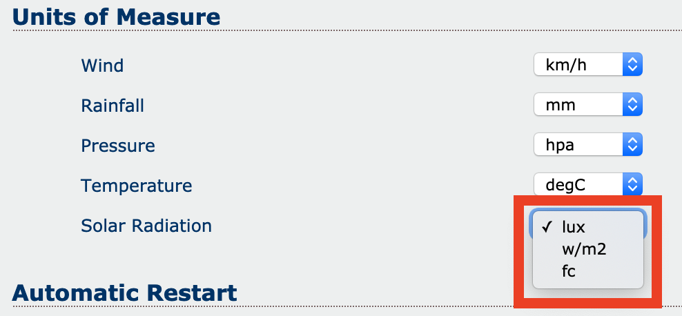

                trotz lesen einiger Wikipedia-Artikel ist mir der Unterschied nicht ganz klar und ich wundere mich über die Einstellungen (siehe Screenshot).
                Sind das Werte die man einfach umrechnen kann?
                Lux ist doch die Maßeinheit für die Helligkeit und Solarstrahlung etwas ganz anderes.
                Kann hier vll mal jmd Licht ins Dunkle bringen?

                  #250
                  Man kann von lux auf W/m² umrechnen. Genau genommen misst die Wetterstation auch nur lux und die Inneneinheit rechnet dann auf W/m² um.
                  Unter Calibration findest du den Wert "Solar Radiation Wavelength" 126,7. Das ist der Faktor der zur Berechnung verwendet wird.
                  Unter https://ambientweather.net/help/why-...-factor-126-7/ gibts noch eine kurze Erklärung dazu wie es genau zu diesem Umrechnungsfaktor kommt.
                  Von der Definition her ist es so, dass Lux (lm/m²) die Einheit Beleuchtungsstärke ist und W/m² die Einheit der Bestrahlungsstärke. Je nach Wellenlänge gibt es ein Photometrisches Strahlungsäquivalent in lm/W. Darüber kommt man zur Umrechnung.
                  Details unter https://de.wikipedia.org/wiki/Lux_(Einheit), https://de.wikipedia.org/wiki/Beleuchtungsst%C3%A4rke und https://de.wikipedia.org/wiki/Bestrahlungsst%C3%A4rke
