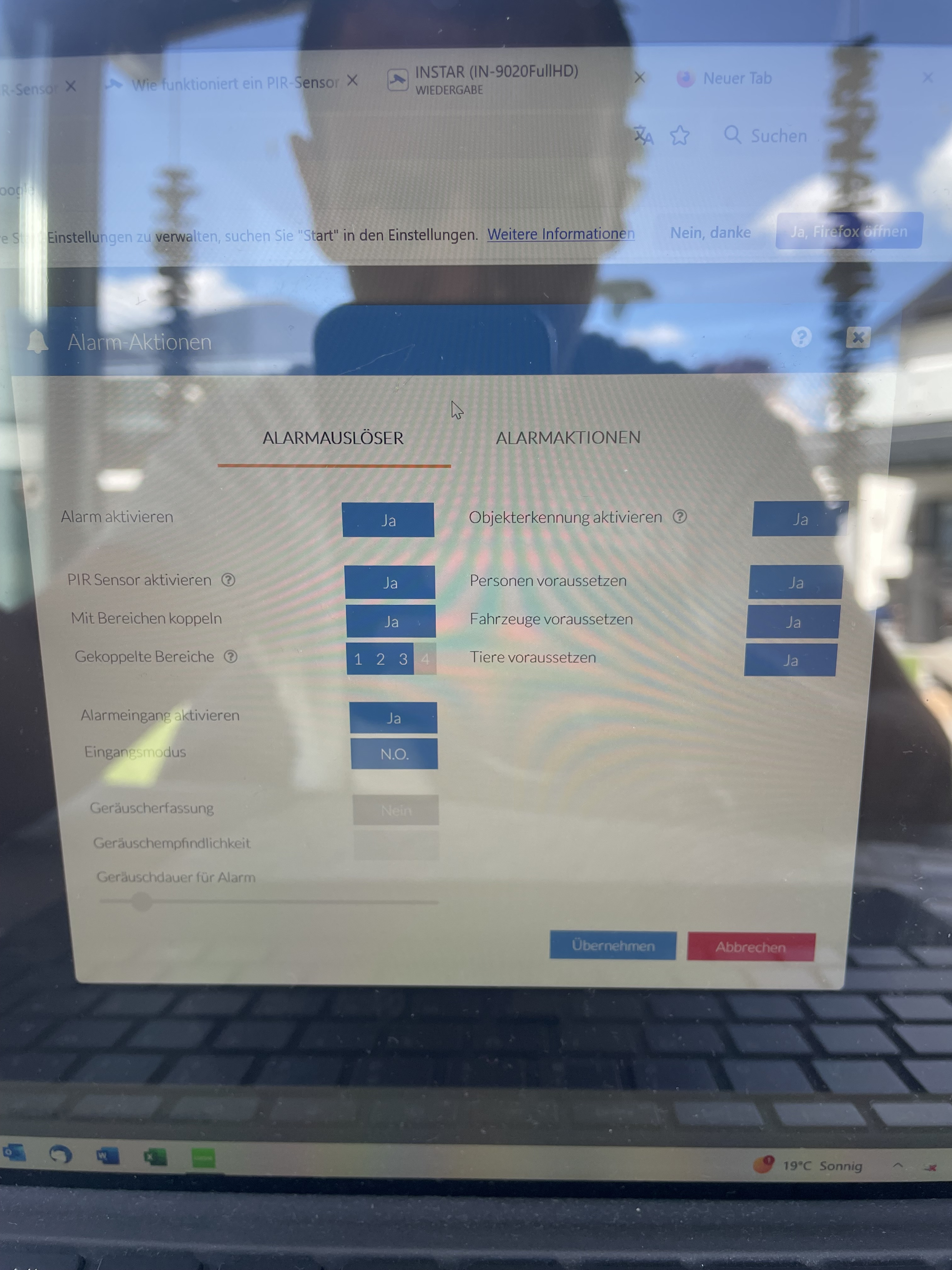

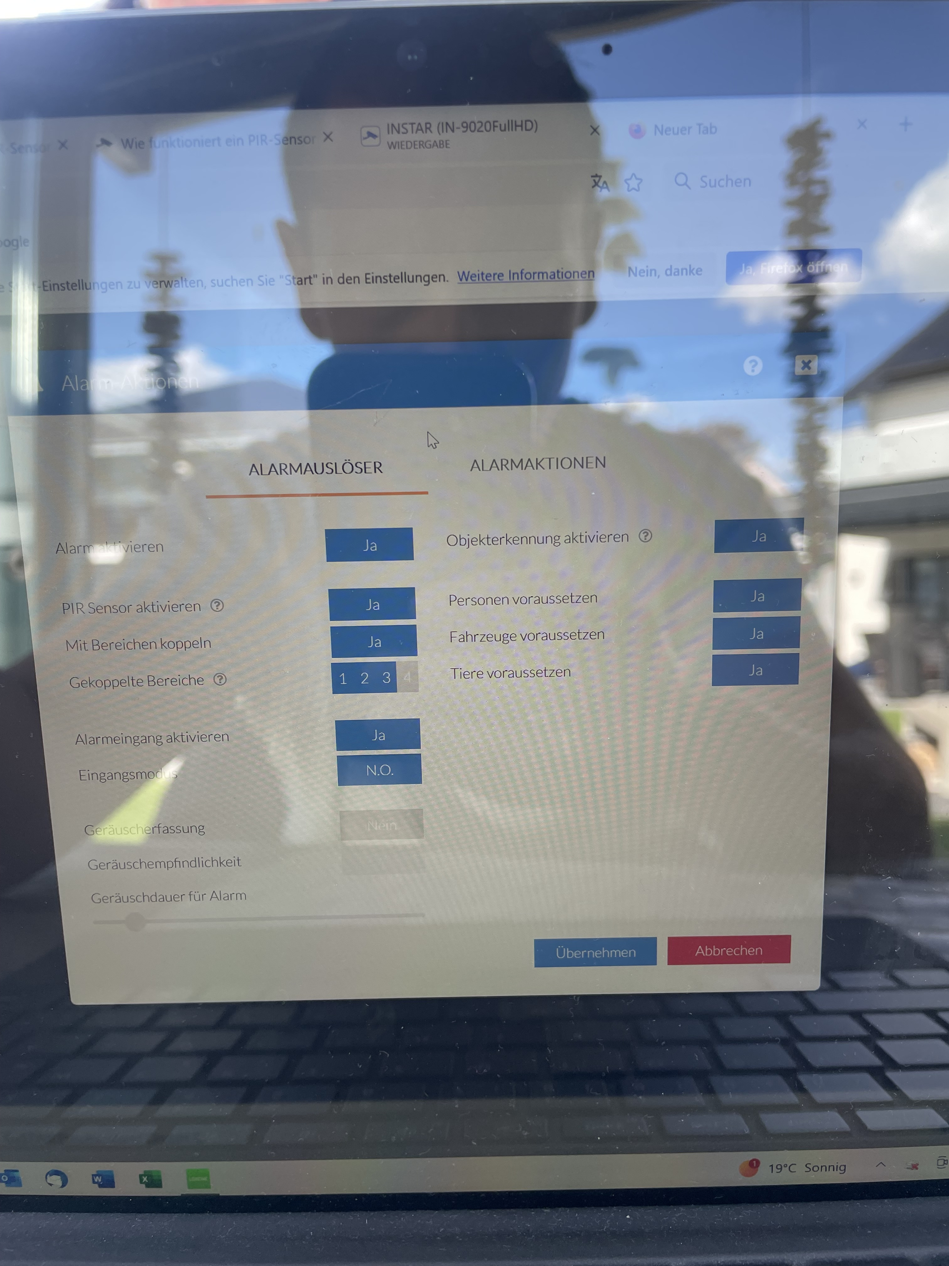

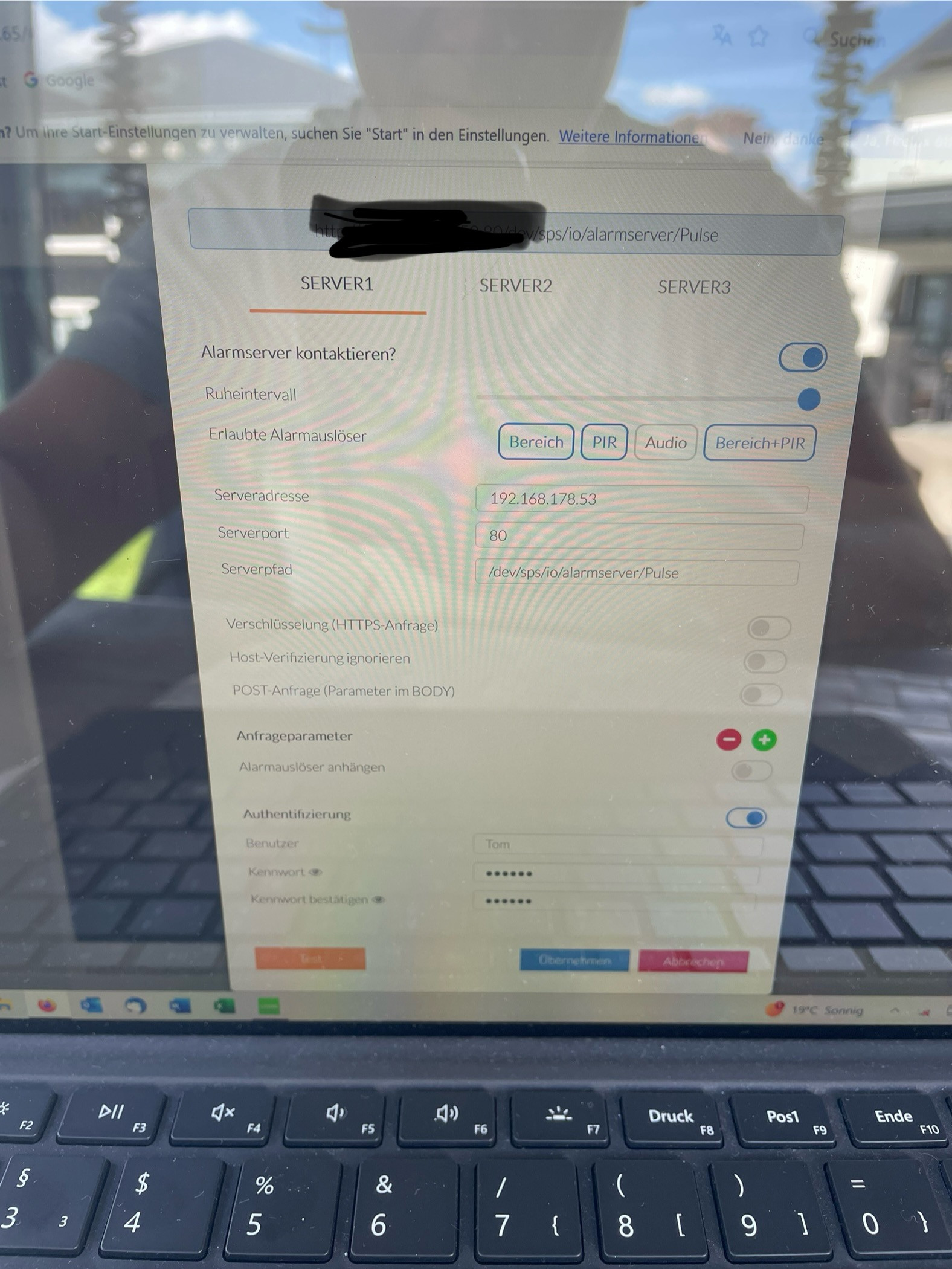

    #108
    Hallo INSTAR
    ich bekomme leider keine Alarmauslösung über eine Bewegungserkennung hin.
    Die Einstellungen im Alarmserver stimmen da ich über den „Test“ Button ein Screenshot bekomme.
    Wenn ich bei erlaubte Alarmauslöser AUDIO mit hinzufüge funktioniert es auch.
    Der Alarm bei Bewegung funktioniert aber nicht, habe jetzt schon sämtliche Einstellungen versucht aber klappt einfach nicht. Könnte der PIR defekt sein? Oder hast du vielleicht einen Tipp?

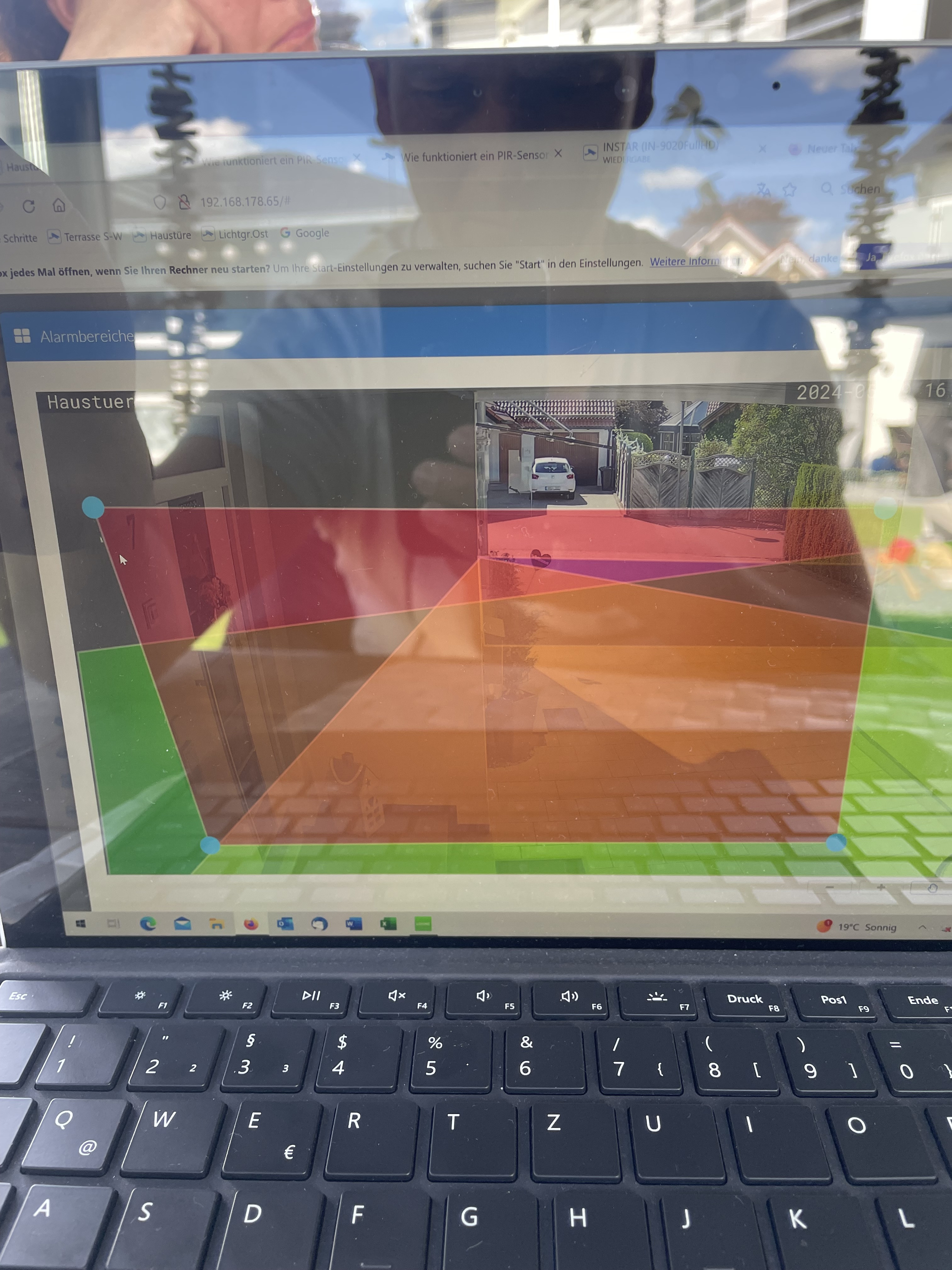

    • INSTAR
      INSTAR kommentierte
      die Bereiche schauen mir recht gross aus. Bei den 2k+ WQHD Kameras haben wir die Bereiche (also den Erkennungsalgorithmus hinter der Bewegungserkennung) angepasst. Bei einer Empfindlichkeit von 50% muessen jetzt auch ~50% der Pixel im Bild eine Veraenderung erkennen. Bei 90% Empfindlichkeit sind dies dann 10% der Pixel usw.
      Dabei muss man beachten, dass eine Person nicht dauerhaft alle Pixel veraendert, die sie im Bild ausfuellt. Es sind i.d.R. nur die Randbereiche um das Objekt herum, die wirklich eine Veraenderung bemerken. Das reduziert die Anzahl an Pixeln die Anschlagen. Wir haben hier einmal ein Video dazu hochgeladen, was die Kamera wirklich sieht:
      Wobei man auch beachten muss, dass es einen Unterschied zwischen Tag (hier reagiert die Kamera primaer auf Farbveraenderungen, um Fehlalarme durch Lichtschwankungen zu minimieren.) und Nacht (in Abwesenheit von Farbe werden hier Helligkeitsschwankungen genutzt, was die Erkennung empfindlicher macht):
      Oder kurz - mach die Bereiche einfach was kleiner. Ich nutze schmale Streifen entlang der erwarteten Bewegungsrichtung des Objekts entweder horizontal oder vertikal und bekomme damit sehr gute Ergebnisse. Alternativ kann man auch mal den PIR durch die Objekterkennung ersetzen. Gerade jetzt wo es wieder anfaengt Warm zu werden, kann die Reichweite der Erkennung von Waermequellen tagsueber reduziert sein.
      Wir haben hier noch 2 Videos, die einen durch die Einrichtung fuehren und noch ein paar Hintergrund Informationen im Anhang:
    • Gargamel
      Gargamel kommentierte
      Vielen Dank. Die Bereiche kleiner einstellen war die Lösung :-) jetzt funktioniert es.
