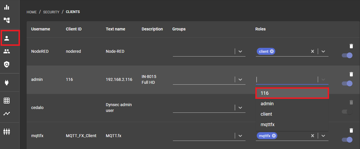

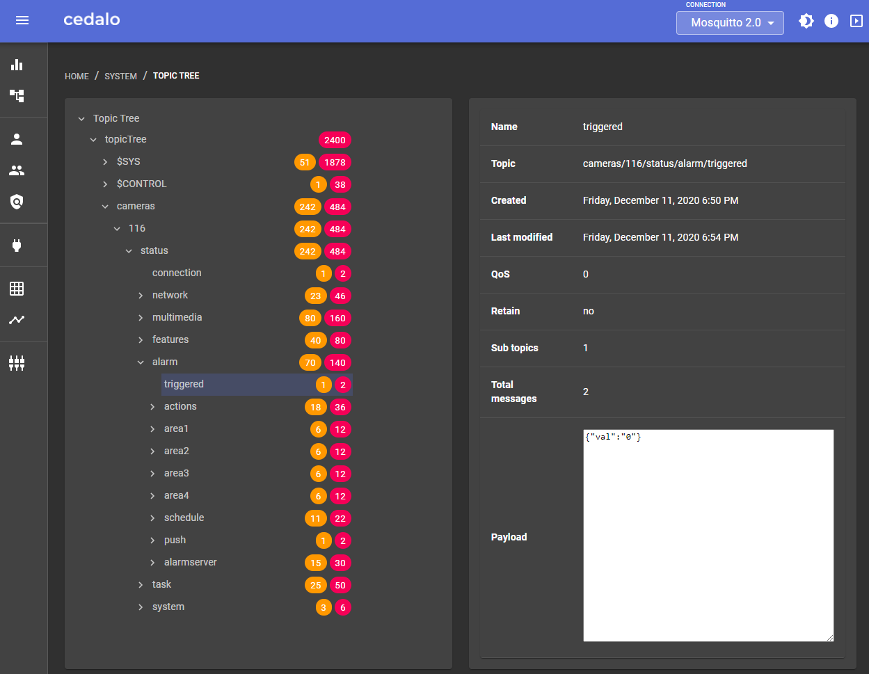

        Und noch etwas on-Topic:
        Die Full HD Kameras kommen mit ihrem eigenen MQTT Broker - sind also direkt in jede MQTT kompatible Software einbindbar. Man kann aber auch ohne Probleme diesen Modus vom Broker auf einen Klienten umschalten und die Kameras darüber an einen bestehenden MQTT Broker anbinden.
        In dem Rahmen hatte ich mir letzte Woche einmal die neue Version 2.0 des Mosquitto Brokers angeschaut der jetzt direkt mit einem grafischen Dashboard ausgeliefert wird. Das macht die Einbindung, zum Beispiel in Node-RED, um einiges einfacher.
Ansichten: 1003
Größe: 36,0 KB
Ansichten: 924
Größe: 97,2 KB
        Man wird damit ein wenig durch das Hinzufügen von Klienten durchgeführt und bekommt sofort das Feedback, wenn es funktioniert hat. Bei der Installation braucht man sich auch nur noch um Docker kümmern - der Rest läuft von alleine (Anleitung hinter den Links).
