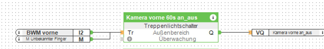

    Daš hört sich gut an. 60s wird überwacht ob jemand deine eingezeichneten Bereiche betritt, korrekt? Kannst du mir hier die Konfiguration kurz erläutern?
    • Xenobiologist
      • 15.01.2016
      • 1127
      #47
      Relativ easy.
      Virtueller Ausgang für die Kommunikation mit der Kamera.
      Und dann die Befehle für An/Aus per URL an die Kamera schicken.

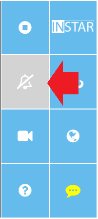

                  #53
                  Und darauf achten, dass die Alarmfunktion nicht über diese Schaltfläche deaktiviert wurde:
Ansichten: 977
Größe: 10,1 KB

                    INSTAR wenn nur die Bereiche aktiviert sind, funktioniert der Alarm. Es sind unterschiedlich große bereiche, 2 etwas kleinere 1 mittlerer und 1 größerer Bereich.

                    • INSTAR
                      INSTAR kommentierte
                      Zitat von trutankdogg
                      Der PIR alleine funktioniert ja ebenso, bloß eben nicht in Verbindung mit den Bereichen. Verstehe ich richtig, dass die von dir erwähnte Option hier trotzdem den Fehler beheben könnte?
                      Wenn beides - nur Alarmbereiche und PIR - entkoppelt funktionieren, dann ist es wohl kein Hardware Defekt - die Kopplung ist rein software-seitig. Und auch das Problem mit dem Zeitplan sollte dann nicht vorliegen:
                      Und was hat es mit dem Zeitplan auf sich? ich habe diesen nie angefasst, d.h. es gibt kein Zeitplan aktuell.
                      Wenn der Zeitplan den Alarm unterbinden würde, bekäme man generell keinen Alarm mehr.
                      Wurde die Kamera - jetzt nachdem das Problem aufgetreten ist - noch mal aktualisiert? Es gab letzte Woche und vorgestern noch Updates für die Full HD Serie. Wenn es ein reines Software Problem ist, kann es helfen einmal ein Update aufzuspielen und dadurch ggf. defekte Konfigurationsdateien zu ersetzen.
                      Wenn das nicht hilft würde ich einen Reset probieren. Es gibt bei den Full HD Modellen die Möglichkeit die Netzwerkeinstellungen während des Resets beizubehalten, so daß die Kamera anschließend wieder automatisch im Netz anmeldet. Alle anderen Konfigurationsdateien werden durch den Reset durch Backup-Dateien ersetzt (im Gegensatz zu einem Update, dass nur Dateien ersetz, die auch durch das Update verändert wurden).
