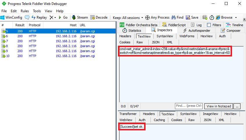

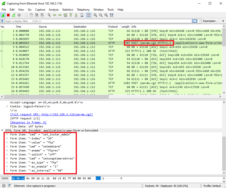

                        Eventuell noch als Tip - nicht als Mitarbeiter der Firma INSTAR, sondern meine 2 Pfenning Weisheit beim Web Debuggen
                        Man kann kostenlose Programme wie Wireshark oder Fiddler nutzen um die von der WebUI zur Kamera gesendeten Befehle auszulesen (nicht wenn man über https auf die Oberfläche zugreift!). Also einfach diese Programme starten, um den Web-Traffic mitzuschneiden und dann einen Button in der WebUI klicken - und schon kann man nachschauen was da zur Kamera gesendet wurde.
                        Generell finde ich die UI von Fiddler intuitiver für diese Arbeit :
Ansichten: 1371
Größe: 46,7 KB
                        Aber mit Wireshark kann man natürlich noch wesentlich mehr anfangen:
Ansichten: 1310
Größe: 86,6 KB
