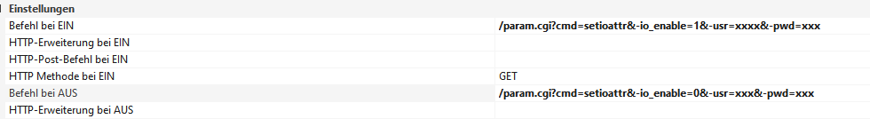

      Hallo erst mal und ein gutes neues Jahr in die Runde ....
      Irgendwie habe ich mit dem deaktivieren / aktivieren des PIR Sensors in der Kamera IN-9020 FullHD Schwierigkeiten
      aber mal von vorn:

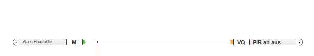

      ich möchte den PIR der Kamera anhand eines Ereignisses "Alarmanlage scharf" ein bzw. bei "Alarmanlage unscharf" ausschalten damit ich nicht permanent Alarmmeldungen bekomme sobald ich die Terrassse betrete.
      Klicke auf die Grafik für eine vergrößerte Ansicht  Name: 3.PNG Ansichten: 0 Größe: 3,2 KB ID: 283047

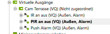

      Realisiert habe ich das über die von INSTAR angegebenen Kommandos für die Kamera IN-9020 Full HD
      Virtueller Ausgang
      Klicke auf die Grafik für eine vergrößerte Ansicht  Name: 1.PNG Ansichten: 0 Größe: 6,9 KB ID: 283045
      und den Parametern
      Klicke auf die Grafik für eine vergrößerte Ansicht  Name: 2.PNG Ansichten: 0 Größe: 8,6 KB ID: 283046
      nur leider tut sich absolut nichts ...
      Schalte ich in der WebUI den PIR ein ist er dauerhaft an .. schalte ich aus bleibt er aus ... die Parameter zeigen absolut keine Wirkung ..
      Hat jemand von euch eine Idee woran das liegen kann ?
      Ansonsten funktioniert alles ... den Push Alarm kann ich auch auslösen ...
      Alarmserver usw funktioniert ebenfalls

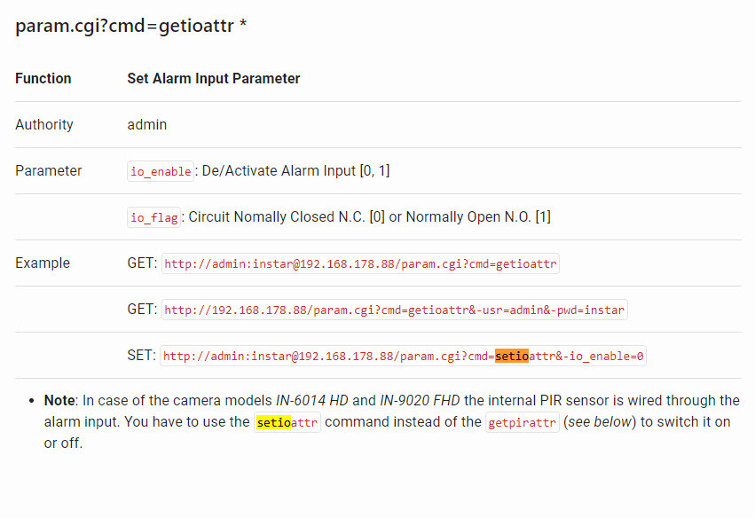

          Firmware auf aktuellem Stand?
          Versuch doch einfach mal -pir_enable anstatt -io_enable
        • 7527
        #94
        http://admin:instar@192.168.178.88/p...r&-io_enable=0
        Ich denke das du die User/Pass nicht an dei URL hängen solltest sondern userass@IP machen solltest

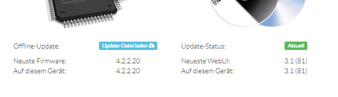

          #95
          alles auf aktuellstem Stand .....
Ansichten: 1028
Größe: 34,3 KB
          Irgendwie begreif ich das nicht .... die Parameter in Loxone sollten ja die in der WebUi überschreiben ... was sie aber offensichtlich nicht tun ...
          Im übrigen hab ich auch diese Parameter ?cmd=setpirattr&-pir_enable=0 mal getestet ... funktionieren genau so wenig
            #96
            GELÖST !!!!
            man sollte es nicht glauben .......im Hintergrund war das Klicke auf die Grafik für eine vergrößerte Ansicht
Ansichten: 1004
Größe: 3,1 KB
            Nachdem ich das geschlossen hatte funktionierte das ganze mit dem Parameter /param.cgi?cmd=setioattr&-io_enable=1 einwandfrei ..
            Muss man auch erst mal drauf kommen :-(
