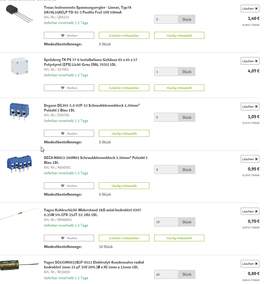

                hi sind es die richtigen teile?

                  Ich habe bzgl der Helligkeitssensoren auch nochmal eine Frage an die Elektroniker.
                  Um eine Aussagekräftige Messung hinzubekommen soll man ja in jede Himmelsrichtung messen, bis auf Norden.
                  Kann ich denn die Schaltung dann einfach dreimal parallel an die 24VDC hängen, diese dann auf die Platine löten und die Box einfach so ausrichten das die Photosensoren in die jeweilige Richtung zeigen.
                  Kann man die Schaltung so aufbauen? Spricht was dagegen?
                  Welche Optimierung gibt es hier?
                  • Iksi
                    • 1111
                    #58
                    Wenn du das ganze in eine Gehäuse packst kannst du sogar die Kondensatoren und den Spannungsregler für alle 3 Sensoren nehmen. Also brauchst du nur die Widerstände und die Helligkeitssensoren 3 mal.
