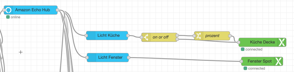

    Ich bastel auch schon ne weile mit node-red rum. Allerdings habe ich bisher noch keine sehr Komfortable methode gefunden, das Verhalten Taster umzusetzen.
    Ich benutze die genannten plugins für nodered (loxone und alexa). Jetzt folgendes Problem:
    Ich habe ein Alexa Gerät angelegt das nenne ich meinetwegen "Abendstimmung", die geht auf nen VI im Loxone (über die control out node) und der VI dann beispielsweise auf ne Lichtsteuerung. Sage ich jetzt "Alexa Abendstimmung aktivieren" funktioniert das auch. Allerdings wird der VI dann dauerhaft auf An geschaltet. Bedient man jetzt Loxone von wo anders (App, Schalter etc.) bleibt der Virtuelle Alexa input immer auf ein. In der Loxone Welt müsst es nur ein Taster sein. In der Alexa App ist es aber nur an/aus.
    Ich habe das Problem nun folgendermaßen gelöst, indem ich in nodered nach einigen MS das Virtuelle Alexa Gerät wieder ausschalte. (Der Status in der Alexa App ist mir Wurst). So emuliere ich quasi einen Taster. Schön finde ich das nicht, und es wird auch schnell unübersichtlich. Gibt es bessere Methoden?

      Für einen kurzen Impuls kannst du entweder in Loxone einen Baustein nutzen, oder es in NR machen. Ein Verzögerung von x ms und dann aus.
    • piet
      piet kommentierte
      ok, danke. also mit einen trigger mit z.B. 500ms zwischen schalten?
      Und wie löse ich das ein und auschalten eines lichtes, wenn ich dies mit "alexa schalte licht ein" bzw " alexa schalte licht aus" machen möchte?
    • Xenobiologist
      Xenobiologist kommentierte
      Das sind zwei Befehle. 1 x ON 1x OFF. Das wird über Alexa mitgegeben und kann dann in NR im Switch genutzt werden.

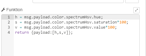

      In dem function Node hole ich mir die Werte für den HSV String und multipliziere mit 100:
Ansichten: 2941
Größe: 12,8 KB

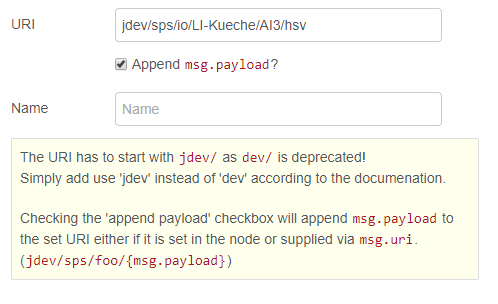

      Leider weiß ich jetzt nicht, wie ich die Werte richtig an den Webservice Node übergeben kann????
Ansichten: 2920
Größe: 21,1 KB
      Eigentlich müsste die URL so aussehen: jdev/sps/io/LI-Kueche/AI3/hsv(H,S,V)
      Ich denke, dass die () in der URL fehlen.
      Danke und Gruß
      • Xenobiologist
        Sieh dir die anderen Beispiele an, die ich im ersten Post des Threads verlinkt habe. Da ist alles dabei.
        Zuletzt geändert von Xenobiologist; 02.01.2020, 09:07.

        Muss ich dann für die Farbwerte, AN/AUS und Dimmen jeweils einen extra Webservice Node anlegen? Ganz check ich es noch nicht...
      • Xenobiologist
        Das kommt immer darauf an, wie dein Objekt (Payload) aussieht, dass du von dem Node bekommst, der die Sprachsteuerung macht.
        Ich würde da mal einen Debug-node ranhängen und auf volles Objekt umstellen. Dann siehst du alle Möglichkeiten.
        Mehrere Befehle getrennt/parallel abzusetzen ist aber auch kein Problem.

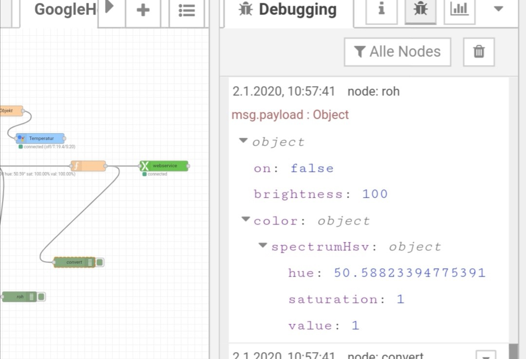

      Das bekomme ich im Debug angezeigt:
Ansichten: 3693
Größe: 94,1 KB
      Tut mit leid, aber ich weiß echt nicht wie ich das jetzt weitergeben muss, damit ich auch an/aus und dimmen kann.
      • Xenobiologist
        • 15.01.2016
        • 1127
        Zitat von Drunkard
        Xenobiologist
        Klicke auf die Grafik für eine vergrößerte Ansicht  Name: Screenshot_20200102_105853.jpg Ansichten: 0 Größe: 94,1 KB ID: 228295
        Das sieht doch gut aus. Ich würde einfach erstmal ein Beispiel machen.
        1. Lampe einschalten mit 100 % und Farbe auf GRÜN.
        Dafür guckst du in das Beispiel zum Dimmen.
        Wenn dies klappt, dann setzt du die Farbe.
        Fertig.
        Dafür kannst du die Flows aus den Beispielen kopieren und musst lediglich die Konfiguration anpassen.
