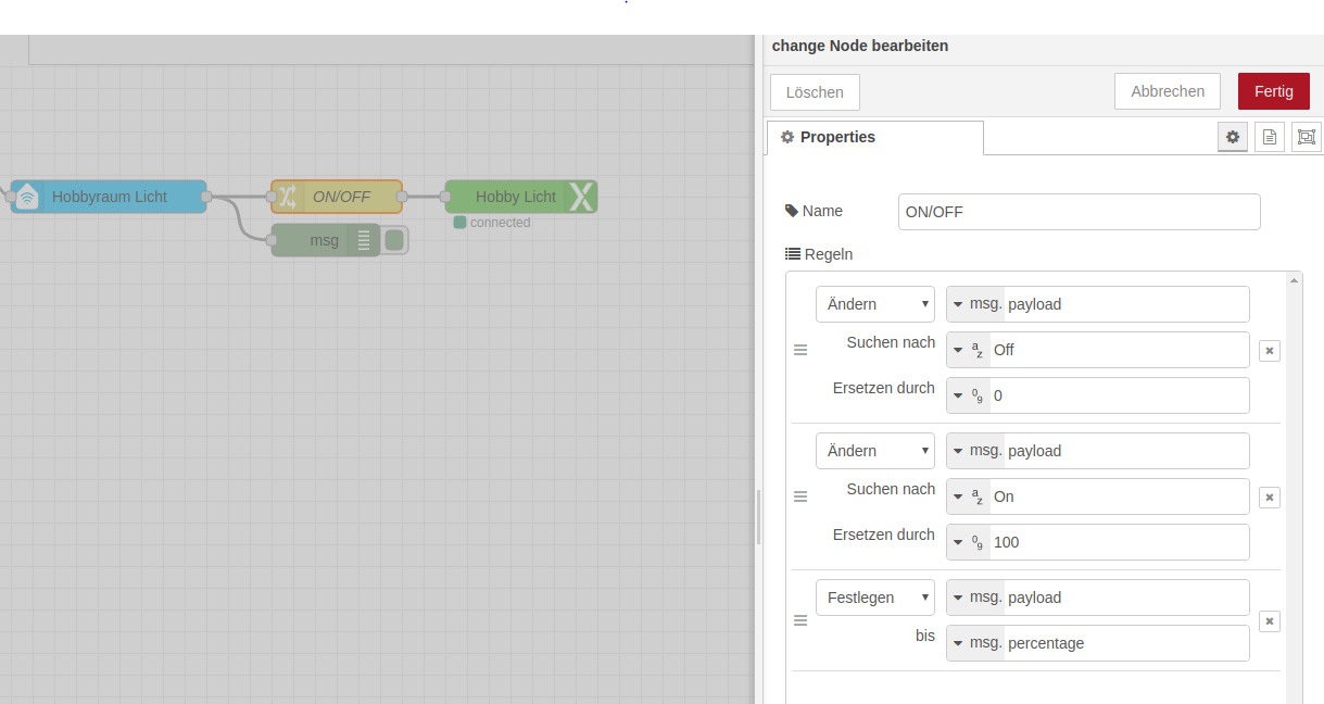

    bin neu hier in der Runde und noch am Anfang mit meinen Loxone-Kenntnissen, aber Ihr könnt mir bestimmt behilflich sein, diese entsprechend aufzufrischen.
    Seit ein paar Tagen bin ich dabei, die Echos (2. Gen.) via Node-Red neu an mein System anzubinden (hatte bisher noch die HABridge ohne Dimm-Funktionalität im Einsatz). Verwende hierzu das Plug-IN node-red-contrib-amazon-echo. Das einfache schalten (direkt & via Webservice) funktioniert schon tadellos. Bin nun dazu übergegangen, alles via Webservice anzusteuern (dabei haben mir die Beiträge von Xeno bereits extrem weitergeholfen @Xeno: Dein Fachwissen ist echt erstaunlich). Auch die Rollos bekomme ich - mit dem Befehl an/aus - grundsätzlich schon angesteuert (ist noch nicht wunderbar, aber ich lasse die Rollos meistens eh nur über die Alexa-Routinen laufen, daher kann ich vorerst damit leben). Aber dazu können wir uns auch gerne im Nachgang nochmals unterhalten.
    Nun jedoch zu meinem Problem -> beim dimmen steig ich noch nicht ganz durch:
    Ich nutze ein Lichtbaustein der 2.Generation und habe dahinter auf AQ1 den W-DMX-Aktor und auf AQ2 den RGB-DMX-Aktor (-> angeschlossen sind die Loxone-Originalspots RGBW). Habe bereits herausgefunden, dass ich mittels "jdev/sps/io/wohnzimmerlicht/AI1/ + 0 bis 100" das Licht in der gewünschten Stufe ansteuern kann. Aber wie müsste nun der Node-Red-Baustein vollständig aussehen, damit ich bspw. das Wohnzimmerlicht auf X % gedimmt bekomme?
    Wäre echt klasse, wenn Ihr mir hier etwas auf die Sprünge helfen könntet!

      Teste es mal so:
      HTML-Code:
      [{"id":"6b42f895.460668","type":"amazon-echo-hub","z":"a9c0bd3f.16cf88","port":"8090","processinput":0,"discovery":true,"x":130,"y":80,"wires":[["520c51dc.083668","c92808.163b57f8","94f1fe28.39d45","5f6fd3ec.55badc","ff69eb53.cd47e8","5df19dbe.e1c5ec","f3104d00.24d8a8","97bf459d.801658","7f0ab604.96dcc8","9786a511.8986a","d4d32e24.db11e","e2a1b7a8.666428","d3c1a2e4.b62f5","ab218f74.3196c","4da99118.c2853","edf3994.afb2468"]]},{"id":"c92808.163b57f8","type":"amazon-echo-device","z":"a9c0bd3f.16cf88","name":"Wohnzimmer Licht","topic":"","x":390,"y":80,"wires":[["1d7fb569.35f2db"]]},{"id":"487339bb.e173d","type":"loxone-webservice","z":"a9c0bd3f.16cf88","name":"Wohnzimmer Licht","miniserver":"37bbb7d7.810af8","uri":"jdev/sps/io/wohnzimmerlicht/AI1/","appendpayload":true,"x":1030,"y":80,"wires":[["4b023219.6cd474"]]},{"id":"4b023219.6cd474","type":"debug","z":"a9c0bd3f.16cf88","name":"","active":true,"tosidebar":true,"console":false,"tostatus":false,"complete":"true","targetType":"full","x":1230,"y":80,"wires":[]},{"id":"13fc0bb0.6192f4","type":"function","z":"a9c0bd3f.16cf88","name":"Wert dimmen","func":"msg.uri = 'jdev/sps/io/wohnzimmerlicht/AI1/' + msg.percentage;\nreturn msg;","outputs":1,"noerr":0,"x":730,"y":40,"wires":[["487339bb.e173d"]]},{"id":"1d7fb569.35f2db","type":"switch","z":"a9c0bd3f.16cf88","name":"on/off","property":"payload","propertyType":"msg","rules":[{"t":"eq","v":"on","vt":"str"},{"t":"eq","v":"off","vt":"str"}],"checkall":"true","repair":false,"outputs":2,"x":570,"y":80,"wires":[["13fc0bb0.6192f4"],["727d2b11.927d0c"]]},{"id":"727d2b11.927d0c","type":"function","z":"a9c0bd3f.16cf88","name":"Wert 0","func":"msg.bri = 0;\nmsg.uri = 'jdev/sps/io/wohnzimmerlicht/AI1/' + msg.bri;\nreturn msg;","outputs":1,"noerr":0,"x":710,"y":100,"wires":[["487339bb.e173d"]]},{"id":"37bbb7d7.810af8","type":"loxone-miniserver","z":"","host":"10.10.45.100","port":"80","enctype":"0","active":true,"keepalive":"30000"}]
      Importieren, deployen und dann Alexa - "Wohnzimmer Licht 50 %" sagen
      • cookiedancer
        cookiedancer kommentierte
        Top, funktioniert!! Hatte einen Fehler beim Import. Nach Neuanlage des Wohnzimmerlicht-Webservice hat`s reibungslos funktioniert. Thx a lot.

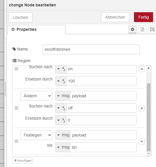

      ich hoffe Ihr könnt mir einen Tipp geben, warum ich mit meinem Flow meine dimmbare Lampe nicht durch "Alexa Hobbylicht AUS" wieder aus bekomme.
      Dies funktioniert nur, wenn ich auf "null" dimmen lasse.
      Ich weiß, dass
      "when dimming command is issued, this payload stays "on" as long as bri > 0. In other words, payload == "off" only when bri == 0. "
      Aber kann man das umgehen? Wenn ja, wäre ich dankbar für jede Hilfe.

      • Xenobiologist
        • 15.01.2016
        • 1127
        #36
        Mach es doch wie in meinem Post beschrieben. Switch für on und off und dann zwei verschiedene Dimmbefehle.

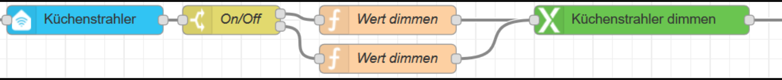

          Hi und danke für die Antwort.
          meinst du diesen Flow?
          Klicke auf die Grafik für eine vergrößerte Ansicht  Name: Unbenannt.PNG Ansichten: 0 Größe: 64,4 KB ID: 257804
          Hatte auch schon einiges mit dem Switch probiert...aber ich bekomm das Licht nie Mit "ALexa Licht AUS" auch wirklich aus.
          Mich wundert das ich mit meinen 3 oder 4 verschiedenen Flows eigentlich immer zu dem selben Ergebnis komme.. aber nie das Licht auch aus machen kann.
          Habe leider erst angefangen mit Node Red und wäre super wenn du mir die Einstellungen in den Nodes hier zeigen könntest.

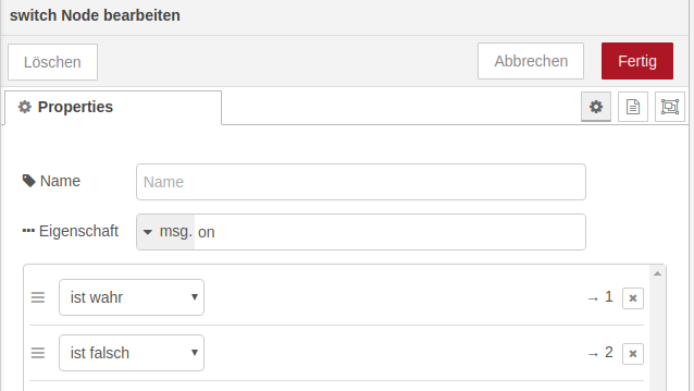

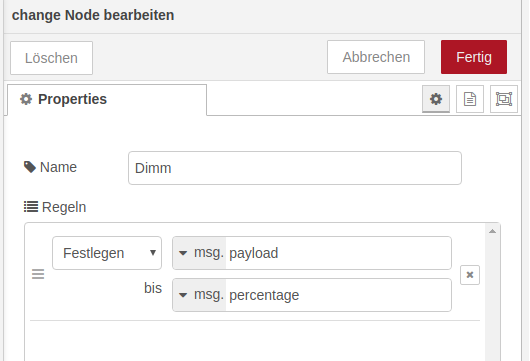

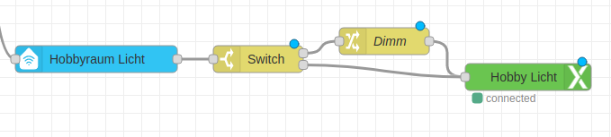

            Xenobiologist,
            danke für den Schubs in die richtige Richtung.
            Hätte wetten können, dass ich dies auch vorher so getestet hatte und nicht den Erfolg damit hatte.
            Habe nun alles hin bekommen und hier noch mal für die Nachwelt, falls es einer benötigt.
            Klicke auf die Grafik für eine vergrößerte Ansicht  Name: 1.PNG Ansichten: 0 Größe: 16,0 KB ID: 257807Klicke auf die Grafik für eine vergrößerte Ansicht  Name: 2.PNG Ansichten: 0 Größe: 19,8 KB ID: 257808Klicke auf die Grafik für eine vergrößerte Ansicht  Name: 3.PNG Ansichten: 0 Größe: 20,5 KB ID: 257809
            Ich hoffe... ich kann die Community hier weiter belästigen, wenn ich mich an die Rollos wage
            Danke nochmals.
