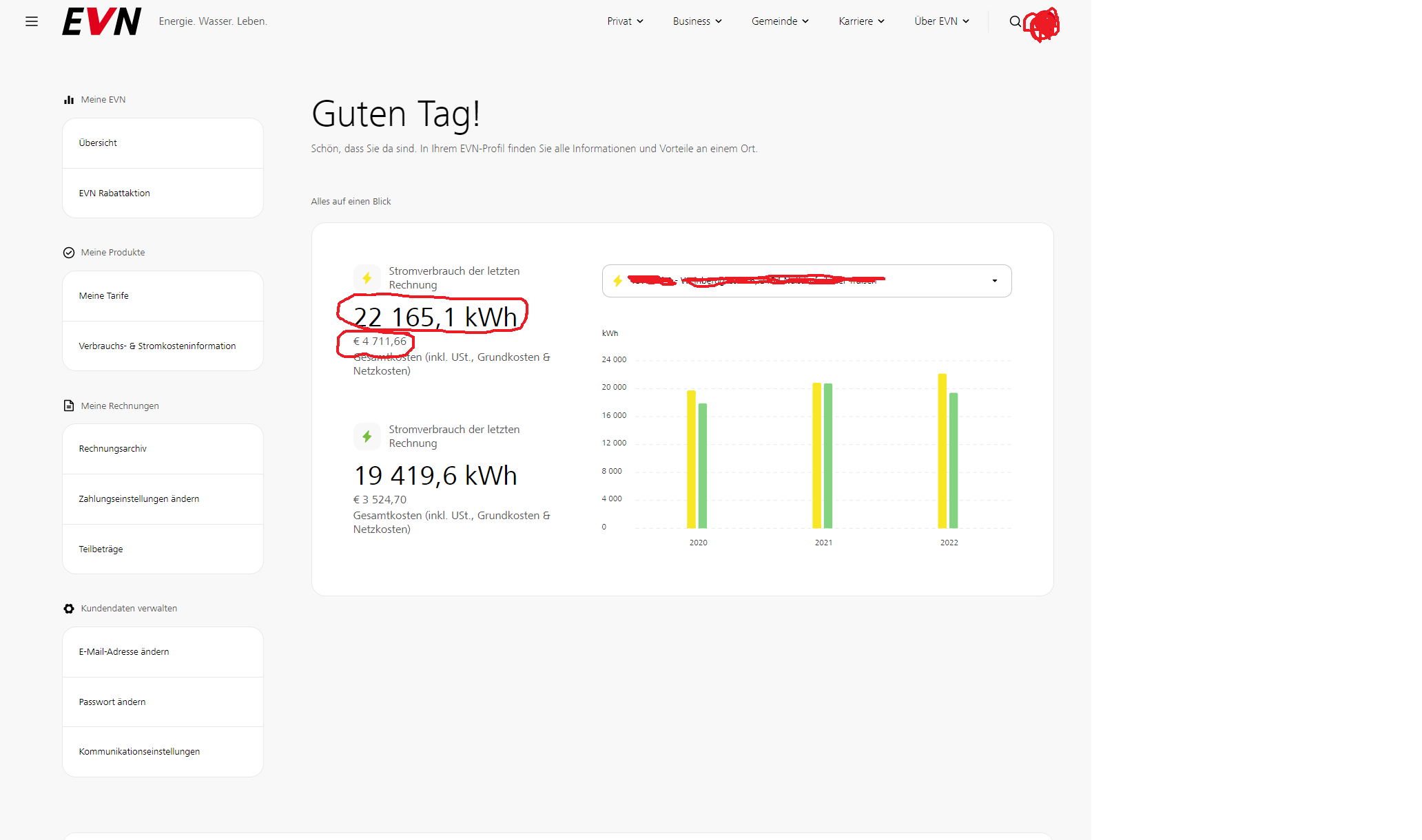

    Ich würde gerne zwei Zahlen aus der Webseite https://www.evn.at/CustomerPortal Auslesen
Ansichten: 841
Größe: 92,4 KB
    geht das und wenn ja wie?

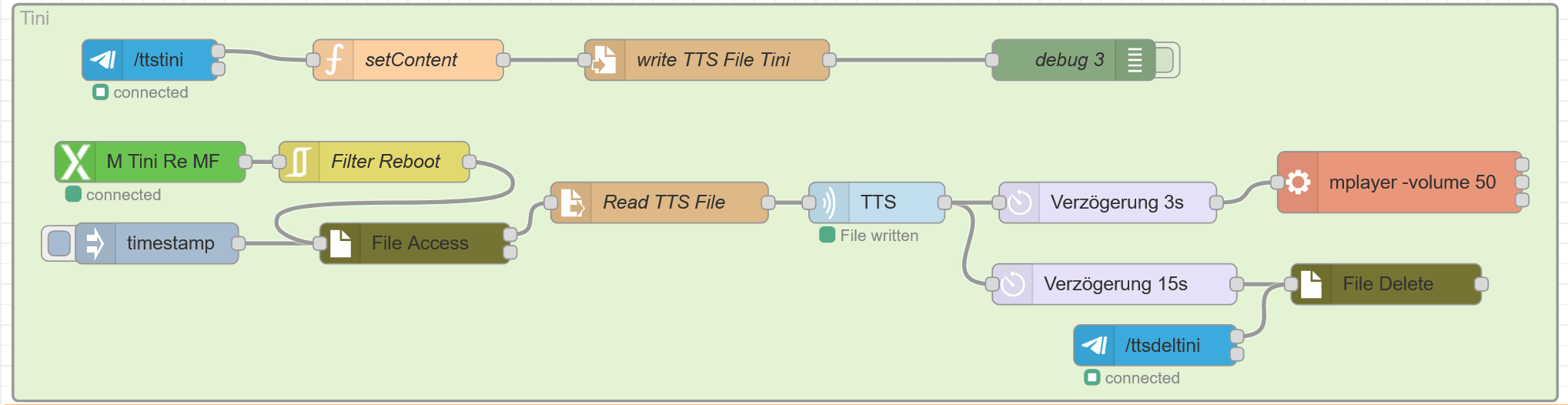

      ich habe einen neuen UseCase umgesetzt, den vielleicht auch jemand von euch nutzen könnte.
      Motivation:
      Im Eingangsbereich habe ich eine Lautsprecherbox verbaut, über die ich Klingeltöne, Statusmeldungen, oder z.B. Begrüßungen je nach Finger am Ekey ausgebe.
      Dann habe ich eingebaut, dass ich per Telegram-Bot Nachrichten unterwegs eintippen kann, die dann auf der Box ausgegeben werden. Falls die Frau Whatsapp nicht liest, weil das Handy wieder irgendwo stummgeschaltet rumliegt.
      Der neuste UseCase sieht jetzt so aus, dass ich gern meiner Frau, oder den Kids eine Nachricht ausgeben lassen wollte, wenn sie nach Hause kommen und die Tür öffnen. Also asynchron.
      Dafür habe ich jetzt einen Telegrambefehl hinterlegt, mit dem ich ich einen Text in eine Datei auf dem PI speichern kann.
      Öffnet nun eine der Personen die Tür per Ekey-Fingerprint, startet der Flow. Wenn eine Datei da ist, wird der Text in mp3 umgewandelt und übern den PI auf der Box ausgegeben.
      Anschließend wird die Datei gelöscht. Zusätzlich habe ich noch einen weiteren Telegram-Befehl hinterlegt, um die Datei selber löschen zu können.
      Damit spare ich mir das Zettel schreiben, z.B. wenn die Kids aus der Schule kommen und ich gerade noch mal beim Nachbarn bin :-)
      Manchmal gibt es auch einfach eine lustige Nachricht und die Kids freuen sich.

      • Xenobiologist
        Xenobiologist kommentierte
        Na klar. Daten haben, ist besser als brauchen. 😇
      • Noschvie
        Noschvie kommentierte
        Wie bringst du den „Finger“ zum MS? Über http vom Controller, oder? Danke
      • Xenobiologist
        Ich habe einen Merker (visualisiert) in der Loxone-Konfiguration und diesen Merker nutze ich in NR mit dem Control-In-node. Siehe im Flow "M Tini Re MF".

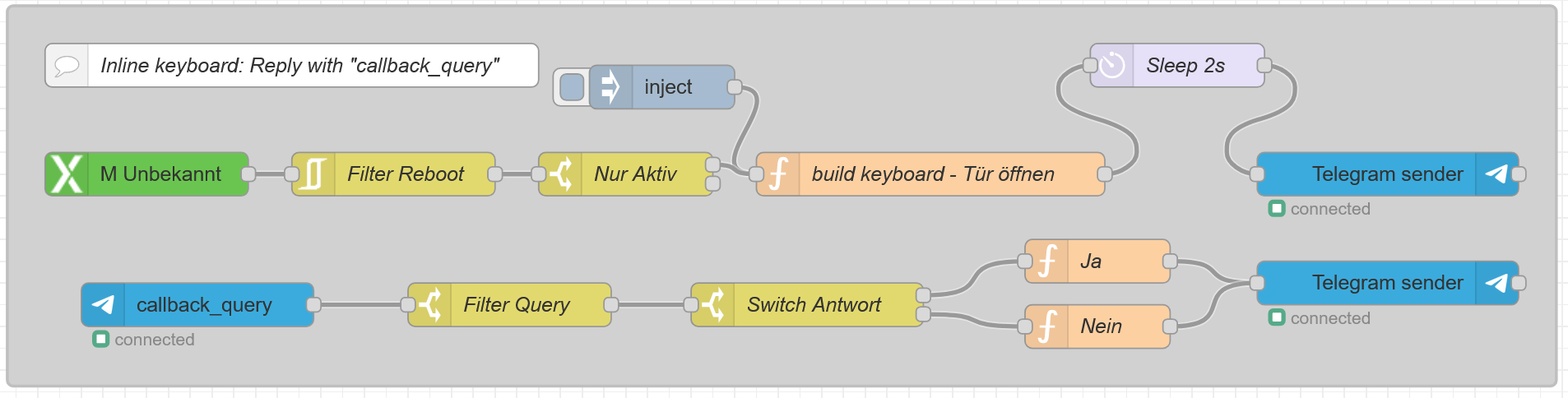

                      Ich habe mir mal angeguckt, inwiefern man mit Telegram Bots einfach auch Umfragen, oder Abfragen mit inline keyboards verschicken kann. Das geht sogar ziemlich einfach. :-)
                      Mir ist leider kein besserer UseCase eingefallen als:
                      Unbekannter Finger wird über EKEY gezogen. Der Control-In Node löst den Flow aus.
                      Es wird per Telegram die Frage gestellt: "Soll die Tür geöffnet werden?" mit zwei Auswahlmöglichkeiten: Ja, Nein.
                      Die Antwort wird in den Chat zurückgeschickt.
                      --> Ich habe es jetzt nicht mit Loxone Webservice-Aurufen zu Ende gebaut, da ich derzeit nicht möchte, dass Telegram-Chats meine Haustür öffnen könnten
                      Aber natürlich könnte man auch andere Ereignisse nutzen, um eine Frage mit Antwortbuttons zu verschicken und bei Antwort in Loxone Dinge ausführen.
                      Ggf. fällt euch ja ein guter UseCase ein.
                      So sieht das ganze aus:
                      Klicke auf die Grafik für eine vergrößerte Ansicht  Name: 2023-11-01 17_58_48-Node-RED _ noderedpi – Mozilla Firefox.png Ansichten: 0 Größe: 103,4 KB ID: 408952
                      build keyboard function node
                      var opts = {
                      reply_markup: JSON.stringify({
                      "inline_keyboard": [[
                      "text": "Ja",
                      "callback_data": "1"
                      "text": "Nein",
                      "callback_data": "2"
                      msg.payload = {
                      content : "Unbekannter Finger - Tür öffnen",
                      options : opts,
                      chatId : -xxx,
                      messageId : 30,
                      sentMessageId : 30,
                      type : "message",
                      return [ msg ];
                      Ja/Nein function node Beispiel
                      msg.payload = {
                      chatId: -xxx,
                      type: "message",
                      content: "Ja gedrückt"
                      return msg;
                      Ich weiß, ich könnte auch den Flow exportieren und posten, aber ich war jetzt zu faul diesen zu anonymisieren.
