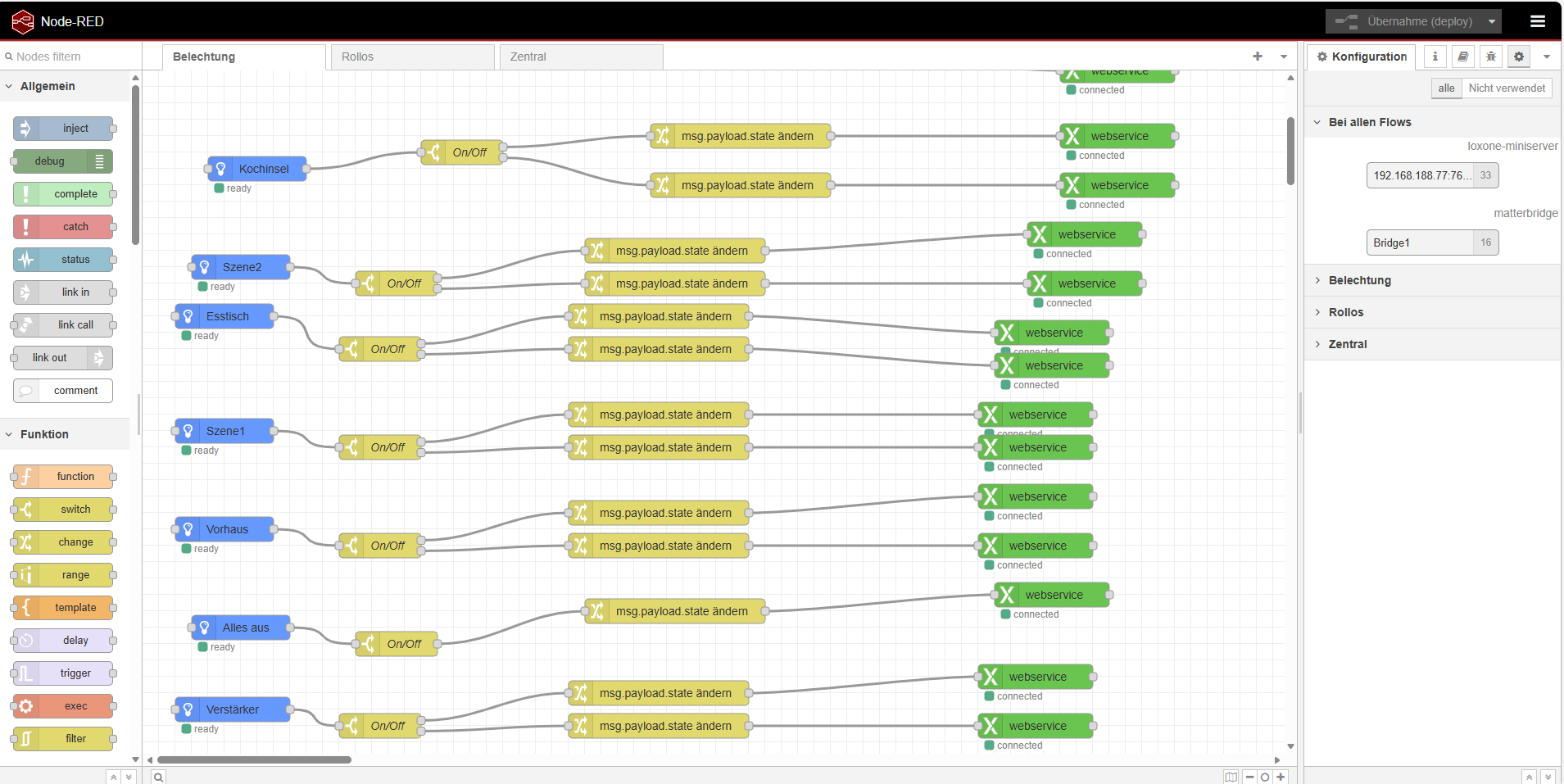

      ich hatte jahrelang eine HA Bride laufen aber leider funktioniert diese nicht mehr.
      Habe jetzt Nodered am laufen mit
      node-red-contrib-loxone und
      node-red-contrib-virtual-smart-home (Alexa Skill muss installiert werden)
      ​Die Geräte mit Alexa werden gefunden und können auch bedient werden über Alexa.
      Alexa device auf Baustein Licht (Loxone Webinterface) EIN funktioniert
      Alexa device auf Baustein Licht (Loxone Webinterface) AUS funktionert auch.
      Aber sobald ich den "Switch" einbaue mit on / off funktioniert leider gar nichts von beidem, obwohl es im Debug funktioniert.
      Also ob mein device nicht on / off senden würden, hat jemand eine Idee ?
      Flow ist im Anhang, vielen Dank für eure Hilfe.​

        ich habe einen anderen Alexa Skill aber ich habe anschließend an den Alexa Sprachbefehl ein Change Node, wenn ich z.b sage Alexa Heizung "EIN" dann ändert das Change Node dahinter von Boolean TRUE zu az ON, oder Boolean FALSE zu az OFF

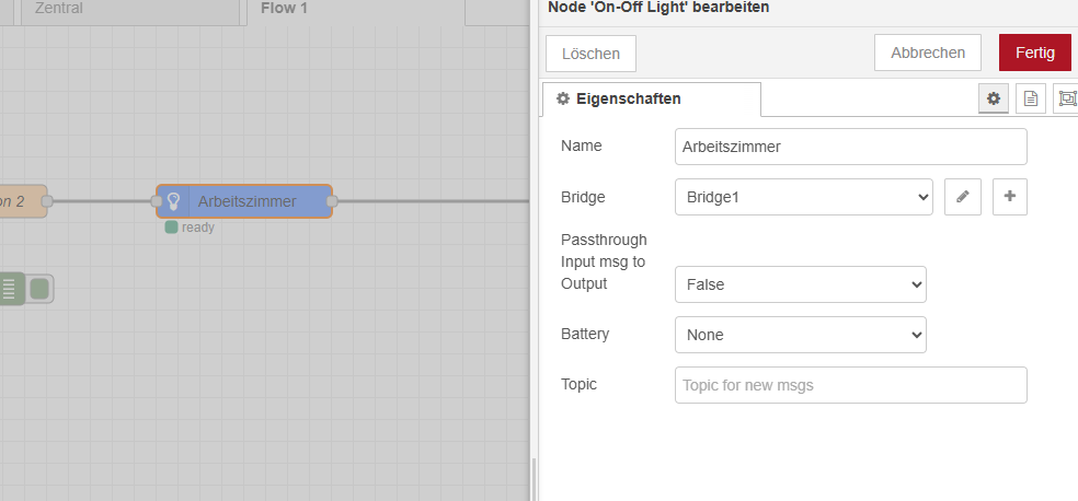

ID: 478131wie habt ihr das mit der rückmeldung zu Alexa gemacht,damit der Status in der Alexa App zusammen mit Loxone passt?

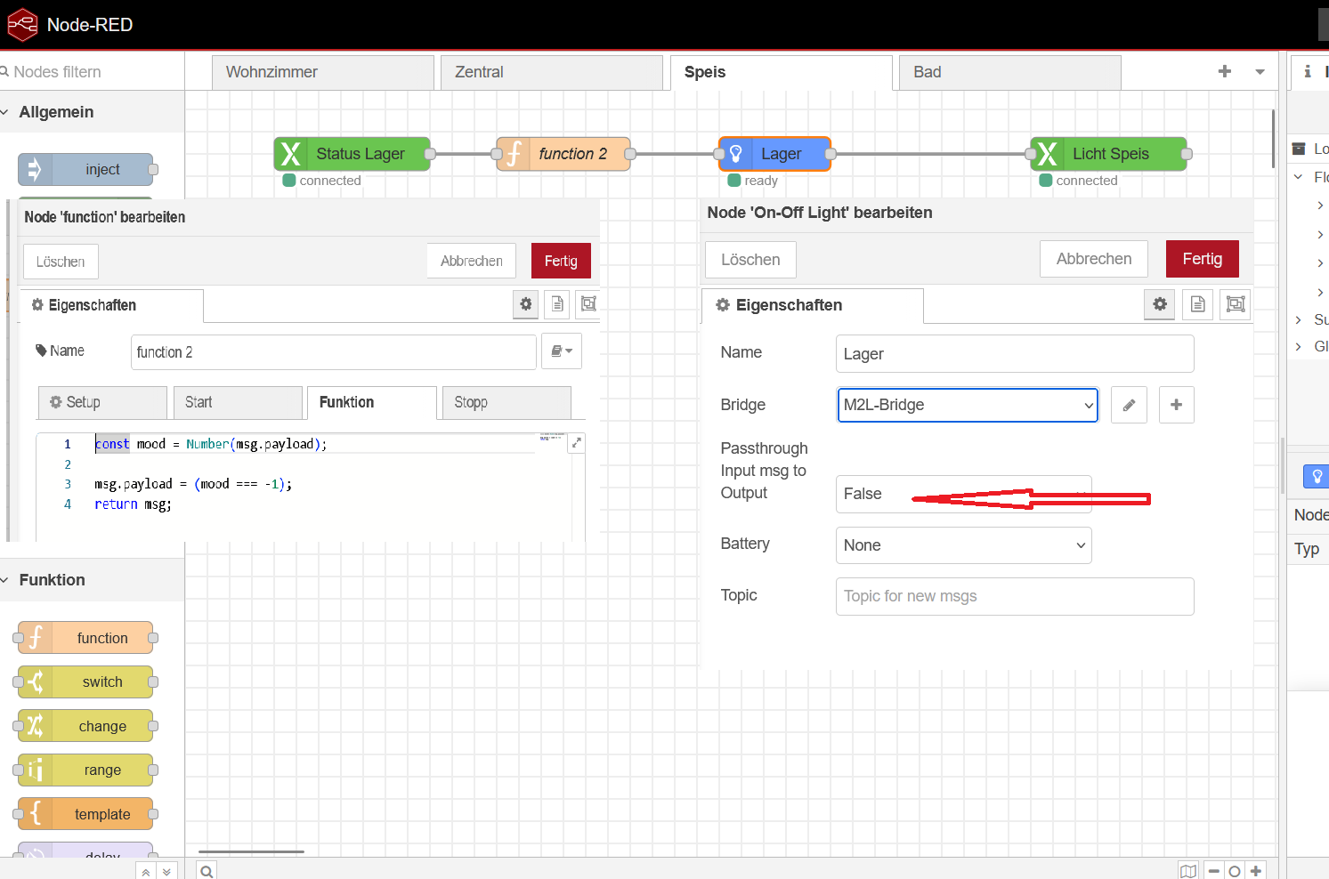

          #96

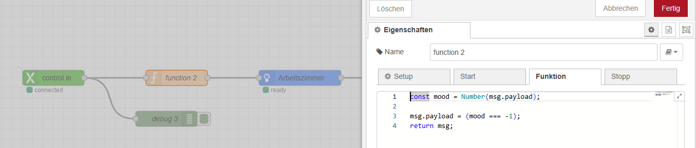

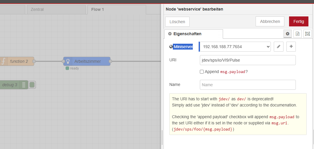

Ansichten: 461
Größe: 106,1 KB

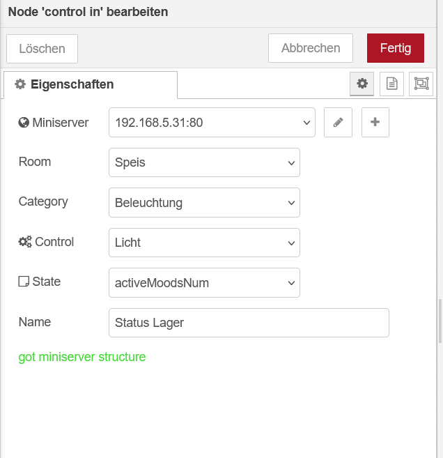

          So funktioniert bei mir die Rückmeldung.
          Der Node 'Status Lager' ist ein "Control in" mit dem ich den Status (activeMoodsNum) des Lichtbausteins abfrage.
          Der function Node gibt ein "true" aus wenn der Status = -1.
          Der blaue Node 'Lager' ist der Alexa-Node, hier muss "Passthrough Input msg to Output" unbedingt auf "False" stehen, sonst blinkt das Licht.
          Der rechte Loxone-Node ist ein Webservice-Node (jdev/sps/io/VI12/Pulse).
Ansichten: 397
Größe: 36,9 KB
ID: 478158 Klicke auf die Grafik für eine vergrößerte Ansicht  Name: Lager.png Ansichten: 0 Größe: 33,2 KB ID: 478157 flows.json.txt
              Mein JSON.
              Hab dir noch einen Screenshot meiner Config und des Control-in-Nodes mitangehängt.

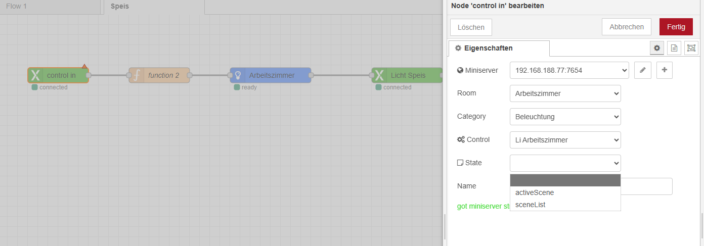

                #99

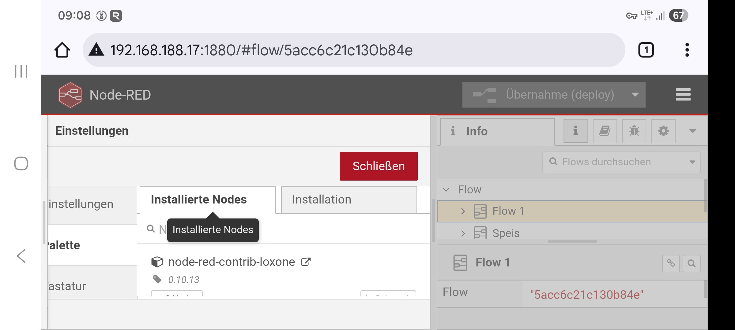

Ansichten: 280
Größe: 40,6 KB
ID: 478174habe deinen json importiert,kann aber den Status (activeMoodsNum) des Lichtbausteins nicht auswählen
                • Loxtom577
                  • 19.08.2018
                  • 547
                  #100
                  Welche Loxone-Palette nutzt du?
                  Ich verwende die node-red-contrib-loxone.
                  Hab leider keine weitere Idee warum du den Status nicht auswählen kannst.
                  Ich arbeite mich auch erst in Node-Red ein.
                  Hatte bis vor kurzem noch die HA-Bridge in Betrieb.
                  • Kurti
                    • 18.10.2015
                    • 139
                    #101
                    Hab mir diese version von der palette installiert.
                    ich glaube ich habe den Fehler gefunden,der Lichtbaustein ist ein anderer wie bei mir

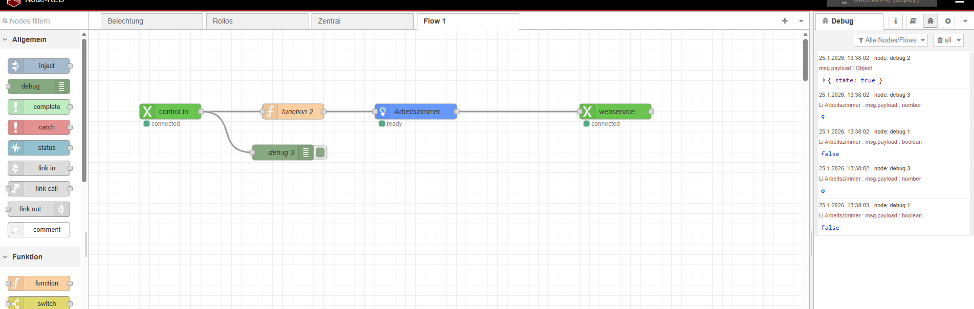

                        #103
                        cool danke
                        jetzt funktionierts,wenn ich einen Lichtschalter betätige ändert sich der Staus in der Alexa App,aber wenn ich in der Loxone App das Licht schalte ändert sich nichts,komisch

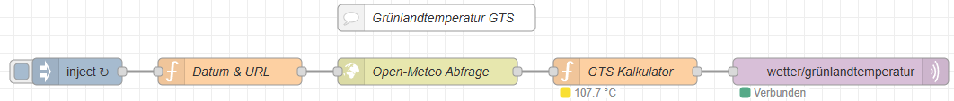

                          #104
                          Ich mag einfach Node-Red, man kann einfach die KI schnell was basteln lassen und es läuft auf anhieb, heute die Grünlandtemperatursumme
Ansichten: 195
Größe: 17,3 KB
                          • Noschvie
                            Noschvie kommentierte
                            Anmerkung:
                            Die Grünlandtemperatursumme (GTS) ist eine wichtige Kennzahl in der Agrarmeteorologie, die ab dem 1. Januar alle positiven Tagesmitteltemperaturen (gewichtet: Jan 0,5x, Feb 0,75x, ab März 1x) summiert. Sie signalisiert den Beginn der Vegetationsperiode (meist bei 200 Grad), hilft Imkern beim Setzen von Honigräumen und bestimmt den optimalen Termin für die Stickstoffdüngung.
