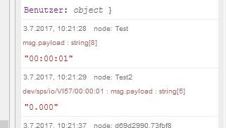

                Soweit hat jetzt alles hingehauen. Meinen fertigen Flow werde ich dann hier posten. Luxtronik2 -> Loxone
                Was bereits funktioiniert:
                - Float Werte aus dem Object extrahieren und an Loxone senden.
                Was teilweise funktioniert:
                - Zeiten im Format 00:34:03 in float bzw. int werte extrahieren, in Minuten umrechnen und an Loxone senden.
                Das Problem scheint eher das Loxone node! Es scheint mir als können nur float Werte gesendet werden und keine strings.
                Extrahieren aus dem Luxtronik2 Object kann ich die komplette Zeit "00:34:03". Leider sendet das Luxtronik node in diesem Beispiel nur "0". Scheinbar führt das Loxone Node einen parseFloat aus.
                Gibt es hier eine elegantere Lösung? Komplett extrahieren?
