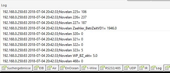

          das Programm aus dem ersten Post funktioniert grundsätzlich sehr gut.
          Habe Novelan Luxtronik2 - V3.79. -> Port 8889
          Es waren lediglich noch ein paar Leerzeichenfehler im Code.

          STREAM* stream = stream_create("/dev/tcp/192.168.0.41/8889",0,0);
          if (stream != NULL)
          i=0;
          printf("Novelan READ");
          szBuffer[0] = 0x00;
          szBuffer[1] = 0x00;
          szBuffer[2] = 0x0b;
          szBuffer[3] = 0xbc;
          stream_write(stream,szBuffer,4);
          stream_flush(stream);
          printf("Stream 3004");
          szBuffer[0] = 0x00;
          szBuffer[1] = 0x00;
          szBuffer[2] = 0x00;
          szBuffer[3] = 0x00;
          printf("Stream 0");
          nLen = stream_read(stream,szBuffer,4,1000);
          printf("Read Feedback");
          printf("Novelan Len=%d",nLen);
          printf("Read Status");
          printf("Read Länge");
          nLen = stream_read(stream,szBuffer,sizeof(szBuffer),1000) ;
          stream_close(stream);
          printf("Novelan 40= %d",szBuffer[40]);

          Zaehler_BetrZeitVD1=(wert1*256*256*256+wert2*256*256+wert3*256+wert4)/3600;
          printf("Novelan Zaehler_BetrZeitVD1= %f",Zaehler_BetrZeitVD1);
          printf("Novelan 320= %d",szBuffer[320]);
          szTmpBuffer=(szBuffer[320]);
          wert1=(szTmpBuffer);
          printf("Novelan 321= %d",szBuffer[321]);
          szTmpBuffer=(szBuffer[321]);
          wert2=(szTmpBuffer);

                  Was zeigt der Loxone Log? Werden da die Daten angezeigt?
Ansichten: 1943
Größe: 50,5 KB

                    #100

                      Schau mal in der Loxone Config Fußzeile ;-)

                        Hallo Goldbrunner,
                        danke für Deine Klarstellung bzgl. Config Fusszeile (bin nur Anwender mit etwas Probierkünsten, nicht mehr).
                        Hab diese "aktiviert" bzw. sichtbar gemacht und das gesamte Programm (nicht nur den Inhalt des Programmbausteines) in den Miniserver geladen.
                        Dabei hat das Programm an zwei Stellen halt gemacht, da die entsprechende Zuordnung fehlte (vor lauter Komponenten-Herumkopiererei hab ich wohl die Textbausteine nicht korriegiert).
                        Jetzt endlich krieg ich Wert in der LiveView angezeigt (bzw. Werte ungleich 0).
                        Sodala, jetzt werde ich ebenso die vielen Novelan-Reads entfernen und mich dann an die Bausteine ranmachen, die bei meiner LWP von Bedeutung sind.
                        Vielen Dank an Goldbrunner und auch allen, die sich vorab schon die Mühe gemacht haben.
