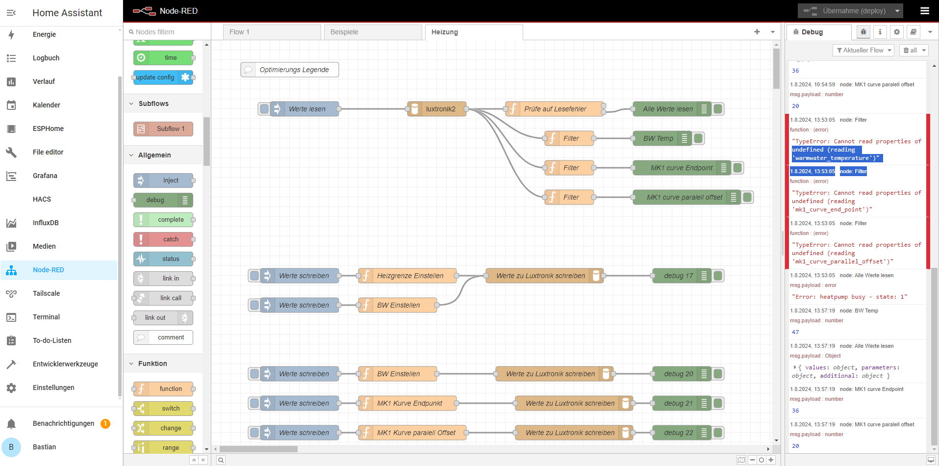

      ich versuche mittels Luxtronic2 AddOn in NodeRed meine Roth Wärmepumpe auszulesen, was auch funktioniert aber immer erst bei der zweiten Leseanforderung. Es sieht für mich so aus als würde beim ersten durchstarten ein Datenkanal geöffnet werden der bei der zweiten Leseanforderung dann erst offen ist. Wenn ich aber irgendwann mal was automatisieren möchte müsste ich irgendwie diesen Lesefehler erkennen, damit ich den lese Befehl ein zweites mal auslösen kann. Hatte jemand schon ähnliche Probleme und kann mir bei der Aufgabenstellung helfen?
      Mein Flow ist ziemlich unspektakulär, anbei ein Screenshot.

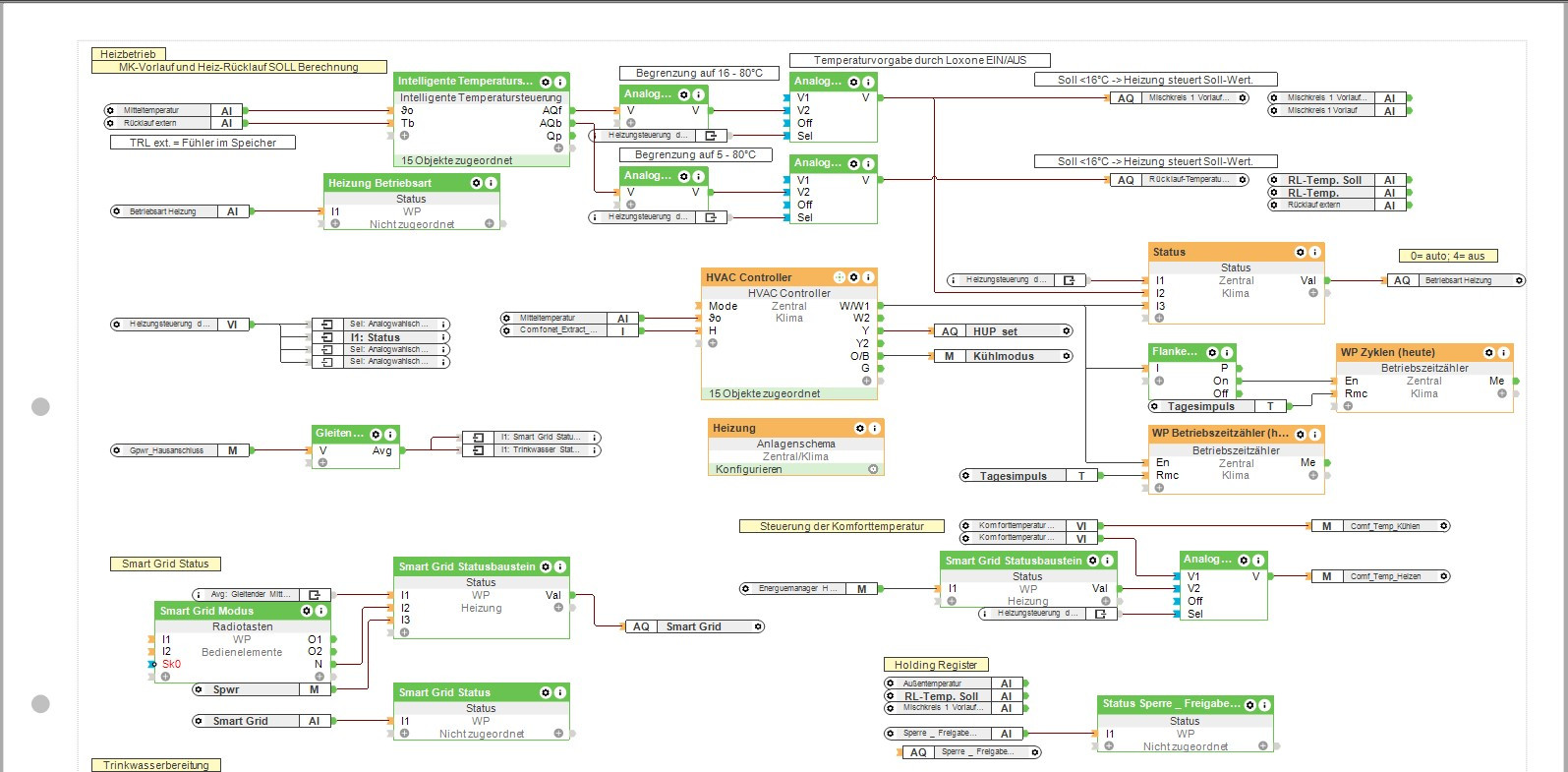

            Ich hatte vor einem Jahr meine PV auf 28 KW erweitert … nichts konkretes gefunden und mir dann die Modbus TCP Lizenz gekauft. Davor hatte ich das pico C Skript am laufen. Aber auch nur lesend.
            Ich hab’s soweit umgestellt, dass Loxone u.a. die FBH Vorlauftemperatur und anderes liest, berechnet und auch zurückschreibt. Bei Bedarf kann ich zwischen Loxone Steuerung und NOVELAN umschalten.
            Kommt im Herbst-Frühjahr genügend Strom vom Dach wird die Raumtemperatur um 1,5 Grad erhöht und Warmwasser aufbereitet… so komm ich oft bis zum nächsten Tag… Spielerei.. aber Es funktioniert für meine Bedürfnisse sehr gut und ich bin zufrieden.

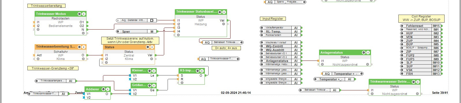

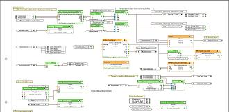

                  Die Überlegung mit dem Heizstab hatte ich auch… aber dann verworfen und mit der angepassten Steuerung meine Heizung optimiert. Damit hab ich wesentlich längere Laufzeiten... und Zyklen hab ich auch weniger… aber das müsst ihr selbst entscheiden.
                  Anbei der Link zur Doku.
                  Ab Seite 18 ist beschrieben was geht.
                  Schreibt man einen Wert außerhalb der Range zurück geht der jeweilige Input auf die Vorgabe der WP zurück.
                  Anbei Screenshots von meinem Code.
                  Klicke auf die Grafik für eine vergrößerte Ansicht  Name: Teil1.jpg Ansichten: 0 Größe: 255,9 KB ID: 440414
                  Klicke auf die Grafik für eine vergrößerte Ansicht  Name: Teil2.jpg Ansichten: 0 Größe: 145,2 KB ID: 440415
