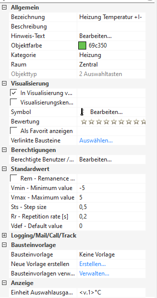

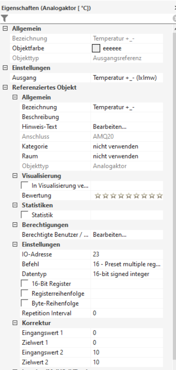

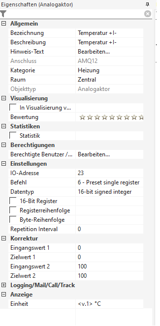

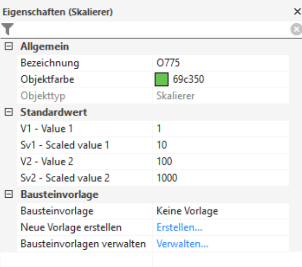

          hat es jemand hinbekommen in das Holding-Register "Temperatur +/-" über Modbus TCP zu schreiben.
          Ich bekomme es irgendwie nicht hin, die gesendeten Werte werde von der WP-Steuerung (Luxtronik 2 / SW v2.86 , mit GLT-Lizenz) nicht angenommen.

            meine Korrekturwerte sehen etwas anders aus. Vielleicht liegt es daran.
            Ansonsten musst du, um zu sehen ob es geklappt hat, den Wert über die GLT-Schnittstelle wieder auslesen. Am Display der WP werden de GLT-Werte nicht angezeigt ...

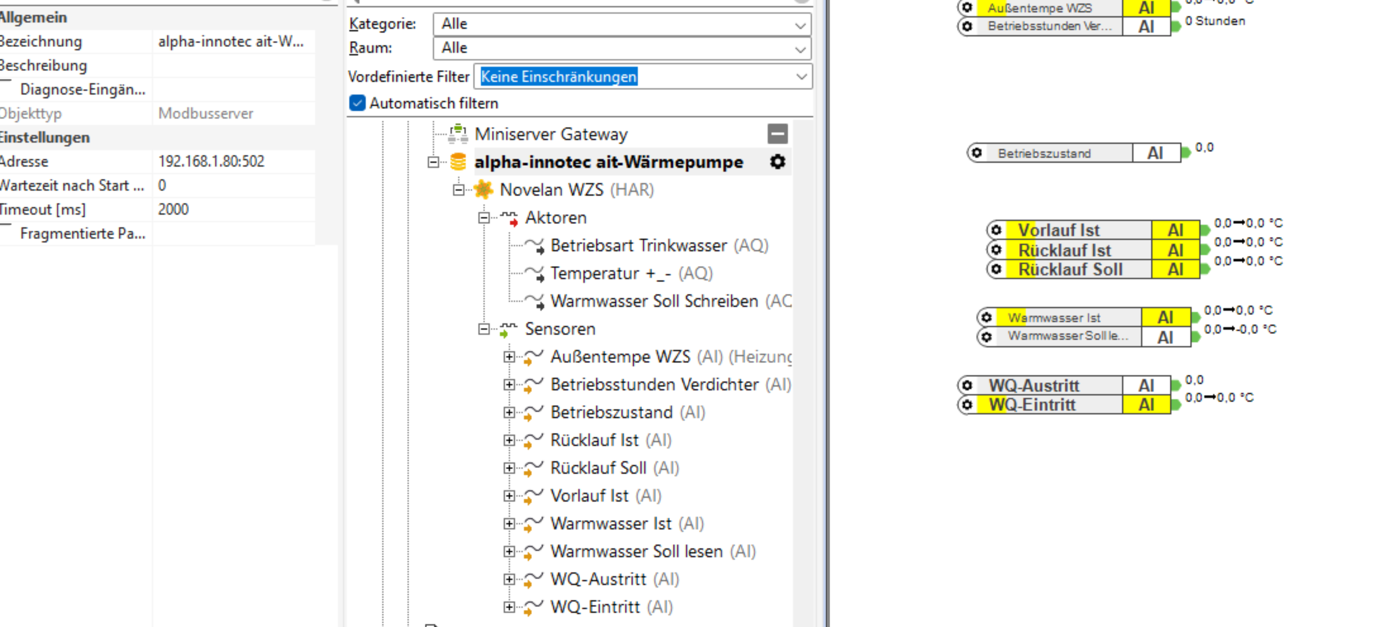

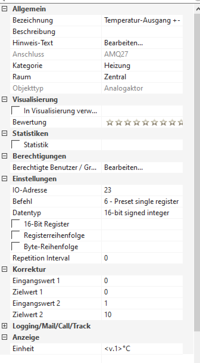

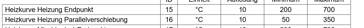

              Danke für den Hinweis,
              ich hatte dies über einen extra skalierer gemacht.
              Habe es jetzt mal so angepasst, wie bei dir, aber es funktioniert immer nocht nicht.
              Normalerweise müsste sich durch die Änderung des Holding-Registers 23 auch die Register 15 und 16 ändern.
              Diese werden bei mir auch abgefragt.
              Klicke auf die Grafik für eine vergrößerte Ansicht  Name: 3.png Ansichten: 0 Größe: 35,2 KB ID: 416101
              meine Ansteuerung des Ausgangs erfolgt so.Habe schon mehrere Varianten probiert, bekomme es aber nicht hin, dass das Reg. ID 23 gesetzt wird.
              Klicke auf die Grafik für eine vergrößerte Ansicht  Name: 2.png Ansichten: 0 Größe: 18,4 KB ID: 416102
              Klicke auf die Grafik für eine vergrößerte Ansicht  Name: 1.png Ansichten: 0 Größe: 24,2 KB ID: 416103
              Wie erfolgt die Ansteuerung bei dir ?

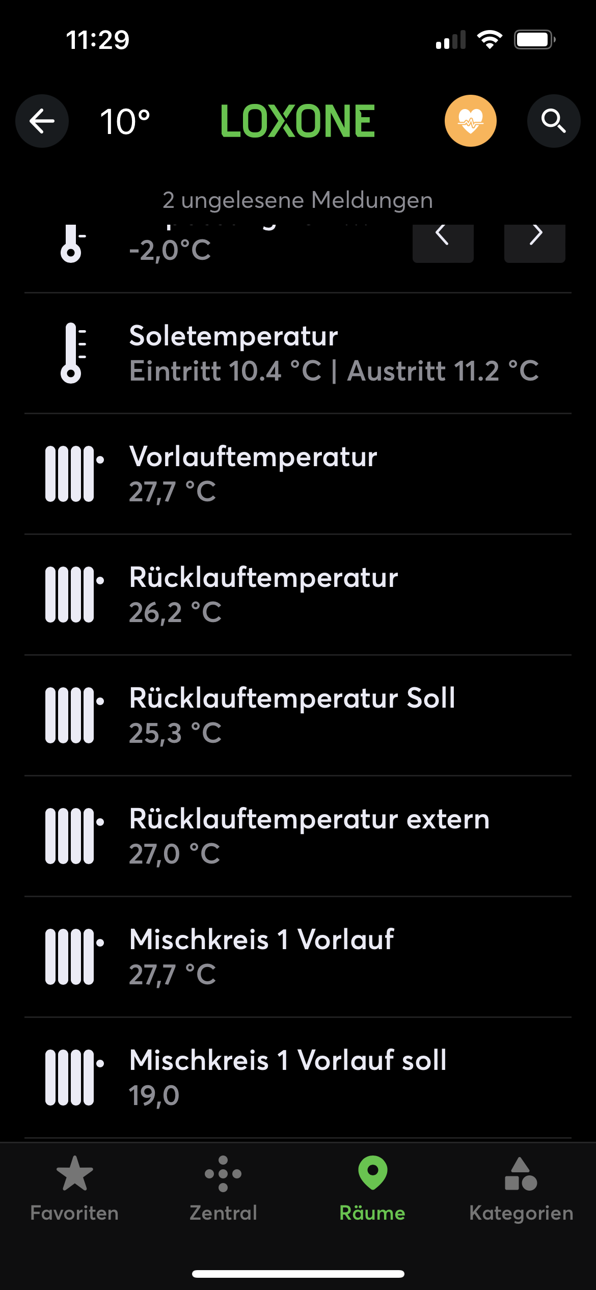

                Die Heizkurve ändert sich bei mir dadurch nicht. Wenn ich das Register selbst wieder auslese, sehe ich aber die Änderung. Klicke auf die Grafik für eine vergrößerte Ansicht

                  Habe es mal getestet, und das Register auf den Max Wert von 5° gestellt
                  Es verändert sich leider nichts, weder die Vorlauftemperatur, noch die Soll Rücklauftemperatur, noch irgendwelche anderen. Somit wäre "Temperatur +|-" leider ohne Funktion (zumindest bei mir).

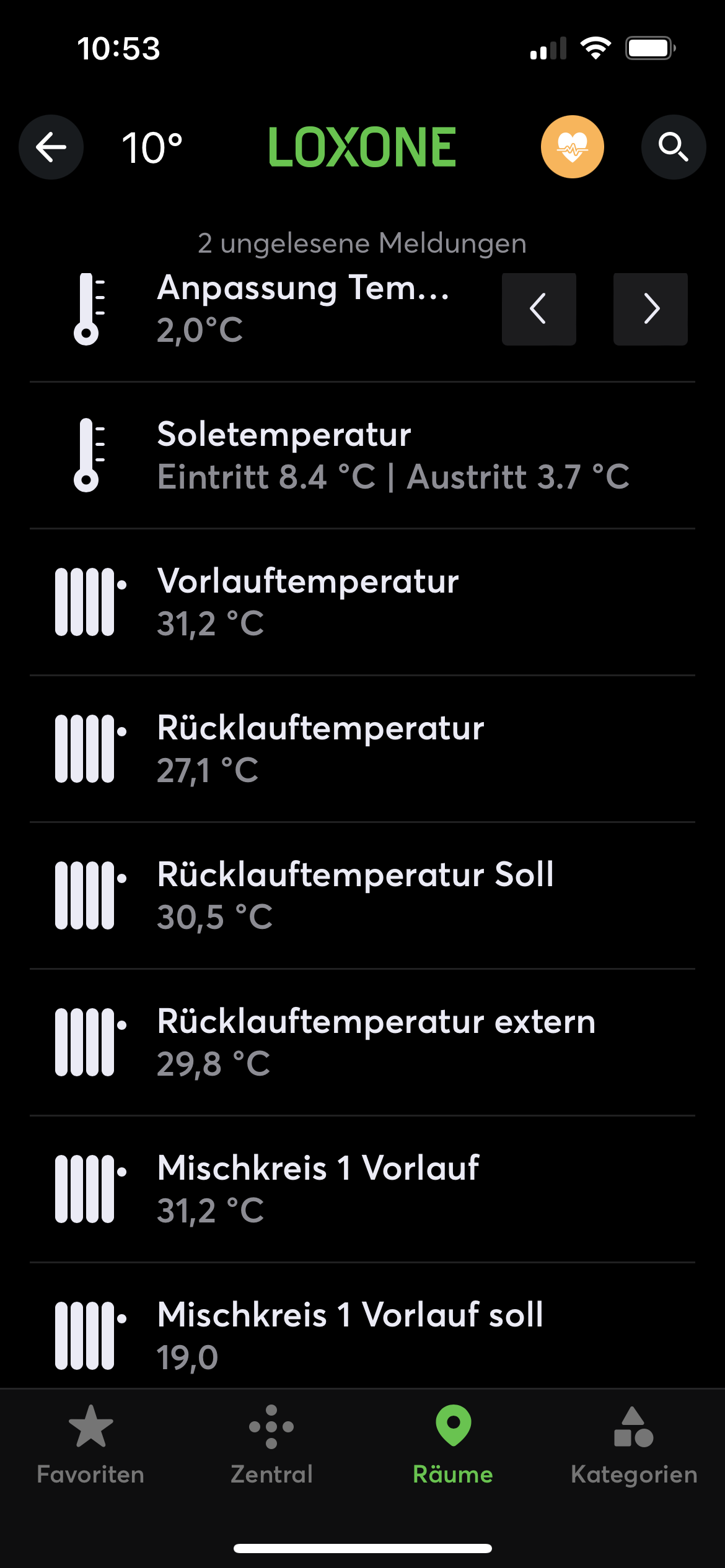

                    Ja, wenn ich den +/- Wert von +2 auf -2 ändere, passiert was an den Sollwerten. Das dauert aber einen Moment, je nachdem was du für einen Aktualisierungszyklus eingestellt hast.
Ansichten: 911
Größe: 184,7 KB
ID: 416307 Klicke auf die Grafik für eine vergrößerte Ansicht
Ansichten: 919
Größe: 196,1 KB

                      Also bei mir läuft es auch. Habe aber keine Zeit, mich da nochmal tief reinzudenken, ist ne Weile her. Mein Analogaktor, der die Werte schreibt, sieht so aus:
                      Da unterwcheidet sich schonmal der Befehl (16 anstelle 6)

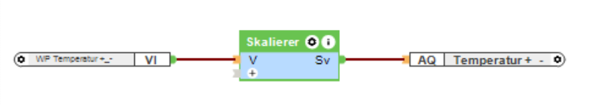

                      Und ein Skalierer ist auch zwischen dem virtuellen Eingang für die Visu und dem Analogaktor:
Ansichten: 728
Größe: 92,4 KB

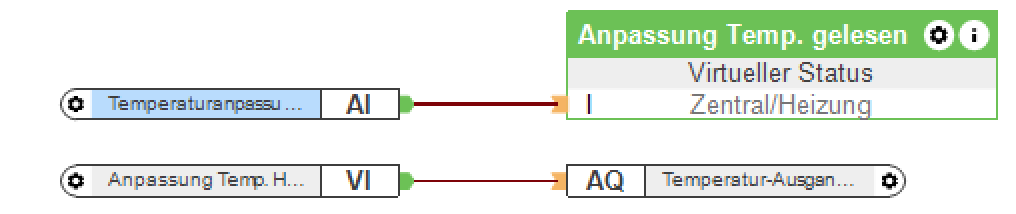

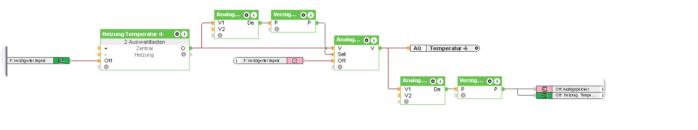

                      Zum reinen Schreiben des Korrekturwertes reicht also diese kleine "Logik":
Ansichten: 723
Größe: 19,9 KB
