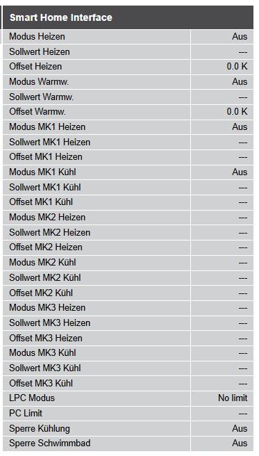

                Danke fürs Teilen. Habe gerade versucht die Daten in die Config zu holen und hat soweit alles ohne Probleme funktioniert. Hoffentlich gehört das Java Programm bald der Vergangenheit an
                Etwas schwierig ist es die ganzen Modbus Adressen zu finden. Hier ist ja schon mal ein Anfang (https://github.com/raibisch/mylibs/b...busregister.md) drinnen, aber es gibt noch ganz viele andere Adressen die noch funktionieren. Habe es aber schon geschafft Daten auch in die WP zu schreiben.
                Auf der WP sehe ich auch das neue Feld Smart Home Interface und wenn genau hier sehe ich auch die Daten die ich per Config schreibe.
Ansichten: 563
Größe: 30,7 KB
                Hier müssen wir noch etwas tüfteln bis wir den durchblick bekommen

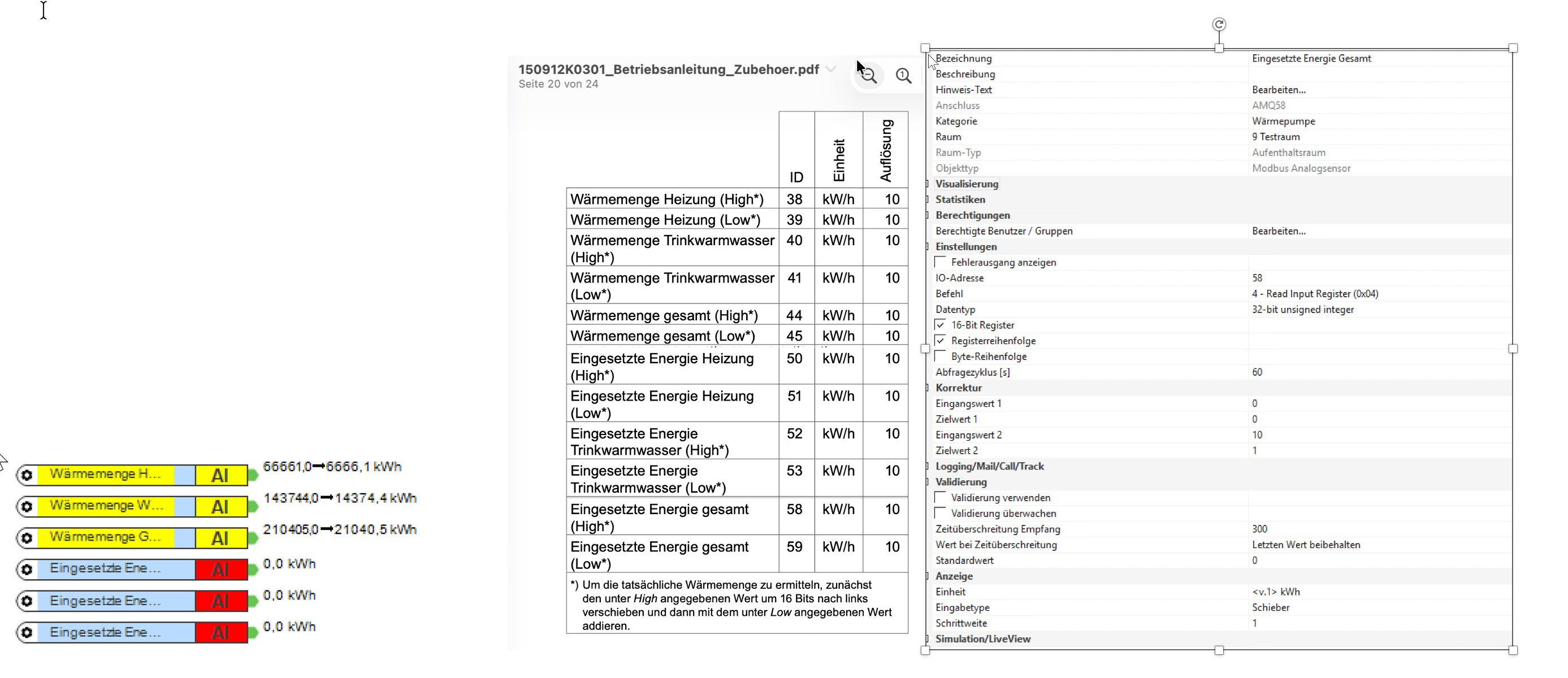

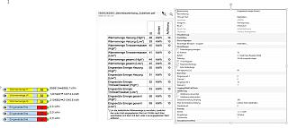

                    ich habe eine Novelan LAD7 angebunden via Modbus/TCP. In Loxone habe ich aus der Library das Novelan Heating & Cooling Template eingebunden.
                    Die vordefinierten Aktoren/Sensoren funktionieren auch soweit. Da ich weitere Sensoren benötige, habe ich folgende Sensoren von Hand hinzugefügt:
                    - Wärmemengen
                    - Eingesetzte Energie
                    Die 64Bit Register zu den Wärmemengen (Heizung, Trinkwasser, gesamt) funktioniert auch problemlos. Nur die Register zu Eingesetzte Energie kann ich nicht lesen, in der Config sind die Sensoren am Ende rot eingefärbt. Konfiguriert habe ich sie analog wie die Wäremengen.
                    Hat einer von euch es geschafft, die Register zu "Eingesetzte Energie" (50/51, 52/53, 58/59) via Modbus/TCP auszulesen und wenn ja, was unterscheided die Konfiguration zu den Wärmemengen-Registern?
                    Anbei noch ein Screenshot der entsprechenden Sensoren, Register und einer Einstellung - sowohl mit READ INPUT REGISTER als auch mit READ HOLDING REGISTER funktioniert das Auslesen der Register nicht (mit READ INPUT jedoch bei den Wärmemengen)..
                    Klicke auf die Grafik für eine vergrößerte Ansicht  Name: 2026-02-19_14-18-15.jpg Ansichten: 8 Größe: 469,3 KB ID: 479394
                    Danke für euren Input,
                    Mathias
                    Zuletzt geändert von Mathias.D; 19.02.2026, 18:45.
                    • Steiny
                      Steiny kommentierte
                      Die Werte für eingesetzte Energie sind bei den älteren Steuerungen (<= v2.0) erst mit einem späteren Softwareupdate dazugekommen. Lt. meinem Wissensstand, gibt es da keine Möglichkeit diese per Modbus (GLT) abzugreifen. Ich hole die Werte (so wie viele andere) daher über Websocket bzw. dem allseits bekanntem PicoC-Programm. Funktioniert bei mir seit Jahren gut und stabil.
