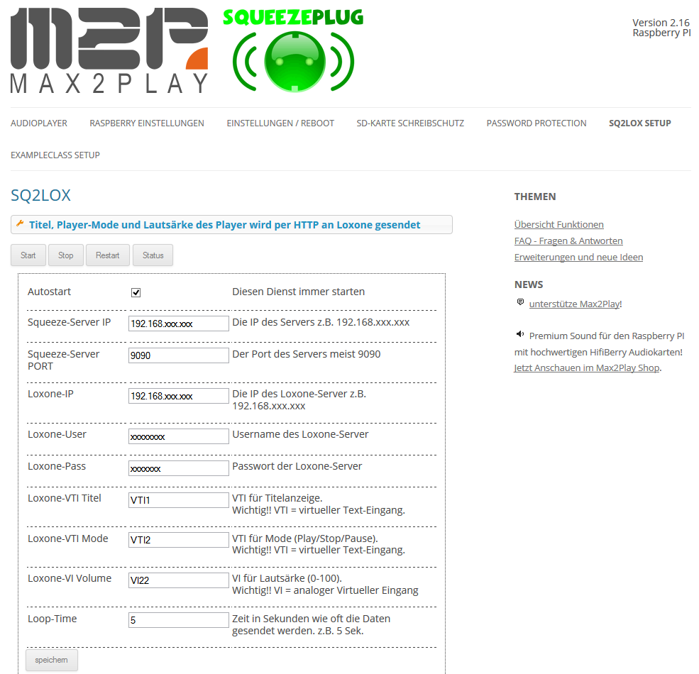

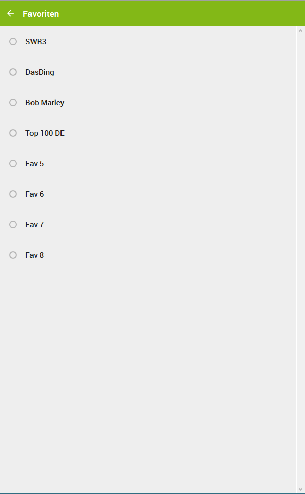

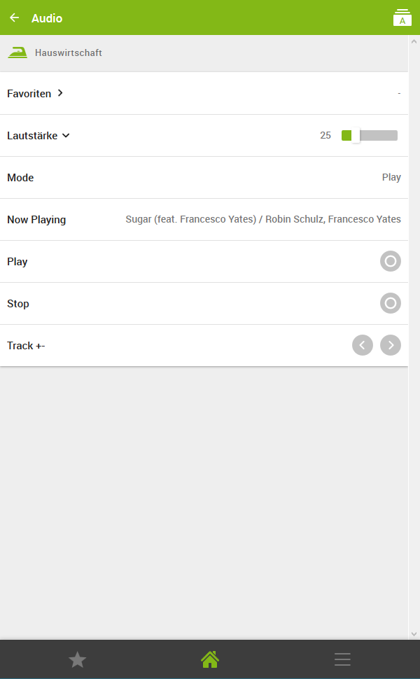

              Ich habe Squeezelight mit Max2Play im Einsatz mit 6 Playern auf Raspi 2 mit Hifiberry AMPs und DAC.
              Für Max2Paly habe ich eine kleines Plugin geschrieben das zur Config der Daten dient.
              Die Daten selber sendet ein kleines Script alle X Sekunden vom Raspi an die Loxone.
              Im Augenblick habe ich mich auf die Parameter Titel / Mode (Play/Pause/Stop) / Lautstärke beschränkt.
              Es ist aber alles möglich was es über die CLI an Befehlen gibt.
              Schaut Euch die Bilder an, es auch möglich das ich das Script umschreibe das es ohen Max2Play zu verwenden ist.
              Ach ja... Wird nicht per UDP gesendet sonder per HTTP, da für den Titel ein Virtueller-Text-Eingang benötigt wird.
              Habe lange an UDP gebastelt bis ich bemerkt habe das ich die Beschränkung nicht umgehen kann.

                Hallo Hismastersvoice!
                Das ist kein LMS-Plugin, korrekt?
                Wir hätten Bedarf an einem LMS-Plugin, das das kann, und Gast ist da auch dran.
                Wenn du dich mit LMS-Plugins auskennst, wäre das sehr cool. Dann könnten wir (ihr oder du?) sowas realisieren für Statusänderungen direkt am LMS.

                  Richtig ist kein LMS-Plugin, habe mich als ich das gemacht habe dagegen entschieden da ich es auf den Playern laufen lassen wollte.
                  Ich schau mir das morgen mal an wie gut sich das als LMS-Plugin bauen lässt.
                  PS:
                  Das Script muss übrigens nicht auf dem Player selber laufen.
                  Dann muss man dem Script vorgeben das es die PlayerID nicht selber holt, man gibt sie ihm vor.
                  Zuletzt geändert von hismastersvoice; 12.09.2015, 18:25.
