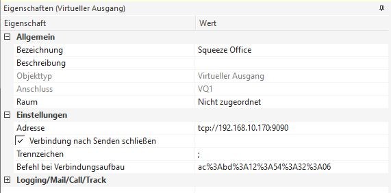

    Habs nun so
    ac%3Abd%3A12%3A54%3A32%3A06 stop \n
    oder
    ac:bd:12:54:32:06 pause\n
    probiert.
    Auch hier habe ich einmal mit und ohne Befehl bei Verbindungsaufbau probiert.
Name: Squeeze Config.JPG
Ansichten: 868
Größe: 30,8 KB
    Leider kein Erfolg.
    • didi_aut
      • 13.10.2019
      • 10
      #197
      Nun funktioniert es.
      Ich habe statt den Liveview immer mit der Simulation getestet. Mit dem Liveview funktioniert nun alles super!

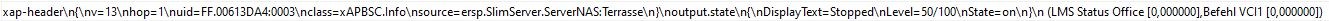

        Bin einen Schritt weiter.
        Bedieunung funktioniert soweit. Jetzt wollte ich die xAP Befehle aktivieren für den Status bekomme aber keine reelen Werte.
        Ich habe die Befehle laut Anleitung eingegeben.
        Beispiel Status.
        Virutelle UDP Eingang nur UDP Empfangsport 3639 eingegeben.
        Virutelle UDP Eingang Befehl: source=ersp.SlimServer.ServerNAS:Office\iDisplayTe xt=\i\.\1
        Bekomme aber immer nur Status 0,0 egal ob Pause, Play, off.
        So sieht der UDP Monitor aus:
Name: UDP Monitor status.JPG
Ansichten: 784
Größe: 22,3 KB
        Woran kann das liegen?
          Das Leerzeichen in "DisplayTe xt" ist aber nicht auch in deinem Befehl?
      • didi_aut
        • 13.10.2019
        • 10
        #199
        Nein nur in dem Beitrag source=ersp.SlimServer.ServerNAS:Office\iDisplayTe xt=\i\.\1
        So ist der Text in der Config.
