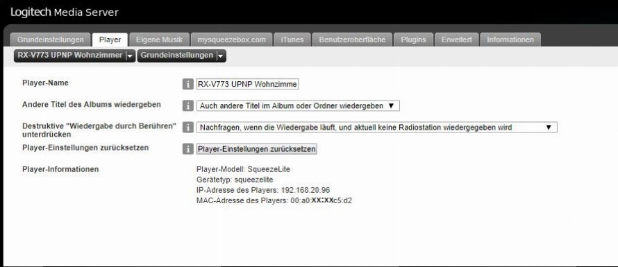

    Dort habe ich einen Zonennamen vergeben "Wohnzimmer", Zone 01 und die entsprechende MAC-Adresse des Yamaha AVR´s, stimmt auch mit den erweiterten Plugin-Einstellungen überein.
    Hier ist der Player "unten" auch aktiviert.

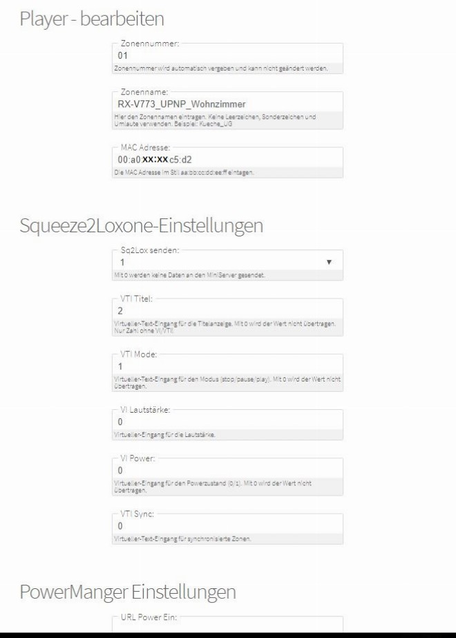

    Squeeze2Loxone Einstellungen:
    senden: 1
    VTI-Titel: 2 -> ist auch VTI2 in der Loxone
    VTI-Mode: 1 -> ist auch VTI1 in der Loxone
    Lautstärke, Power und Sync sind erstmal deaktiviert bzw. 0

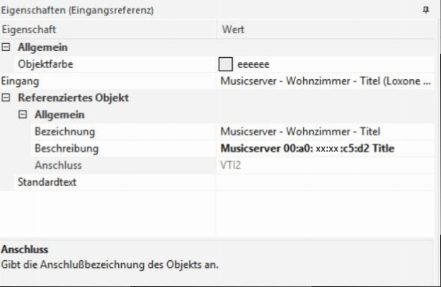

    Virtueller Texteingang
    Bezeichnung: Musicserver - Wohnzimmer - Titel
    Beschreibung: <host> <mac-Player> Title
    Anschluss: VTI2
    Standarttext: leer

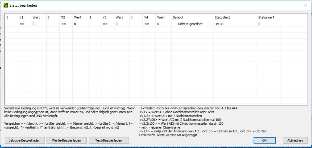

    Das geht dann von dem VTI auf den Statusbaustein, hier habe ich nur unter Statustext: <v1> eingegeben.
    Hab schon soviel probiert, ...

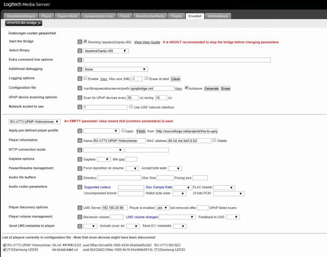

        Der Yamaha RX-V773 wurde mit Upnp gefunden und ich konnte ihn dort dann auch auswählen. Leider hat dann die Kommunikation nicht funktioniert und ich bin auf AirPlay ausgewichen.
        Werde es nun nochmal mit Upnp probieren.

        Hallo hismastersvoice,
        Habe die Verbindung jetzt herstellen können, die Kommunikation zwischen Musicserver4lox und AVR über UPnP funktioniert.
        Leider bekomme ich noch keine Statusmeldungen rein.
