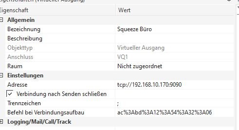

                            - Hier der Squeeze Player

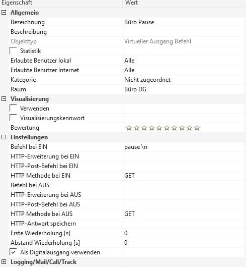

                            -Beispiel Befehl Pause

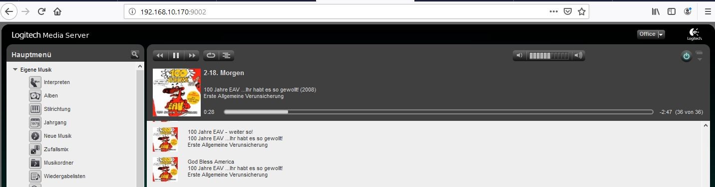

                            - Hier ein der laufende Squeeze Player im Browser.

                            Zum Thema Windows PC.
                            Ich nutze den PC auch für meine Video Aufzeichnung und früher noch als Datenserver.
                            Seit dem Kauf der Synology nur mehr als Video Server und eben für die Squeeze Player.
                            Kenn mich ein wenig mit Windows und bin damit aufgewachsen. Linux habe ich bis dato noch nie probiert.

                              Probier, die MAC vom Befehl beim Verbindungsaufbau rüber direkt in den Befehl zu nehmen (mac pause\n)
                                • 7488
                                #195
                                Mach den Blödsinn bei Befehl bei Verbindungsaufbau raus...
                                Trage den kpl. Befehl bei "Befehl EIN" ein zB aa:bb:cc:dd:ee:01 mixer volume <v>\r
                                Dann sollte das auch gehen.
