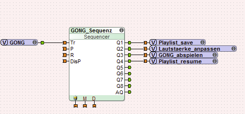

              Ja, sowas habe ich auch gedacht, aber keine Ahnung, wo/wie man in der Befehlszeile eine Zeitverzoegerung einbaut. Ich habe jetzt mit dem Baustein SEQUENZER gespielt. Das klappt soweit, allerdings nur manuell. Heisst, ich muss den Trigger manuell setzen, damit die Sequezen durchgeschaltet werden. Gibt es eine Art "automatischen Impulsgeber", der mehrere Impluse nacheinander abfeuert?
              Ich den Programmbausteinen finde ich nichts Adaequates. Alles was sich irgendwie eignen wuerde, muss man fuer jeden Impuls haendisch triggern. Oder anders gesagt, alles was ich so gefunden habe, wie MEHRFACHKLICK, IMPULSGEBER, etc, macht bei Ausloesen immer nur einen Einfachimpuls.

                • 7712
                #38
                Auf die schnelle...
                Eingang kommt...
                Wuschrelais erzeugt impuls 0,5 Sek
                Dann in Kette die verzögertem Impulse z.B. 1 Sek.
                • tholle

                  #39
                  hismastersvoice, oh ja, das ist in der Tat eine gangbare Loesung.
                  Irgendwie verstehe ich die Philosophie bei Loxone nicht. Wieso muss man immer mal wieder fuer solche einfachen Funktionen immer so dermassen frickeln? So richtig lecker sieht das dann nie aus. Was ist so schwer daran, in einem Impulsbaustein eine Automation einzubauen, damit so ein Baustein sowohl fuer manuelle Impulse, als auch fuer Automatikimplulse mit frei waehlbarem Intervall zwischen den einzelnen Impulsen und einer frei waehlbaren Impuls-Anzahl genutzt werden kann?! grrr..
                  Egal, soll nicht Thema dieses Threads sein. Vielen Dank jedenfalls mal wieder an alle fuer's Mitdenken!

                    #40
                    Du brauchst nur 2 Befehlsblöcke:
                    74:da:38:58:29:3c playlist save aktuell
                    74:da:38:58:29:3c mixer volume 80
                    74:da:38:58:29:3c playlist play LOXONE/GONG/gong.mp3
                    Dann eine pause die so lang ist wie das mp3 und direkt im Anschluss:
                    74:da:38:58:29:3c playlist resume aktuell
                    und fertig. Bzw. du wirst noch die mixer-lautstärke wiederherstellen wollen, oder? Dafür gibt es aber keinen CLI Befehl.
                    Die einfachste Lösung - wenn dir Lautstärke und Playlist egal sind: einfach den Gong in die Playlist einbauen und einen Track weiterspringen:
                    74:da:38:58:29:3c playlist insert LOXONE/GONG/gong.mp3
                    74:da:38:58:29:3c playlist index +1
                    Danach kann man den Track evtl auch wieder mit
                    74:da:38:58:29:3c playlist deleteitem LOXONE/GONG/gong.mp3
                    entfernen.
