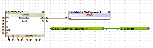

      Hier nun meine Loesung, die ganz zuverlaessig funktioniert. Ist zwar alles andere als KISS-konform, aber was soll's. Es funktioniert. Vielen Dank an alle, die mich auf diesem Weg unterstuetzt und mitgedacht haben.

      #48
      @thole, kannst du mir die Commands in den virt. Ausgängen noch schicken (gerne auch per PM). Ich bereinige auch MAC-Adressen, Hostnamen oder was sonst niemand zu sehen braucht.
      Edit: Evt. kannst du auch noch einen Screenshot in der LiveView machen (wegen der Parameter der Zeitverzögerungen).
      Und wie setzt du die Lautstärke wieder zurück?

        Hi Christian, der Lautstaerkewert wird als Wert in einen MERKER gespeichert. Dieser dient dann im Baustein ANALOGSPEICHER als AI (siehe angehaenten Screenshot).
        Als Zeitverzoegerungen habe ich in jedem Baustein 0,5 (sek) ausser beim Verzoegerten Impuls nach dem GONG_abspielen. Hier muss der Wert des Verzoegerten Impulses mindestens der Laenge der wiederzugebenden Datei entsprechen. Gern 0,5 sek mehr um Latenzen auzuschliessen (Bsp: gong.mp3 hat eine netto-Laufzeit von 5 sekunden, dann wuerde ich den Verzoegerten Impuls auf 5,5 setzen). Da muss man ein wenig experimentieren. Aber mit diesen Werten hat sich das bei mir bewaehrt.
        Gruss,
        tholle
