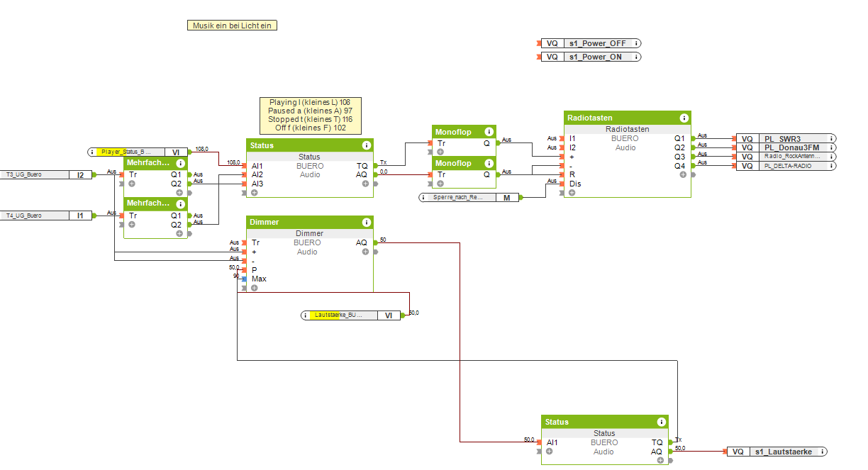

              Wie unterbindet ihr bei einem Neustart des MS, z.B. nach Konfig-Aenderung, ein OFF der Player, die in der Config eingerichtet sind?
              Bei jeden Neustart werden meine aktiven Player OFF geschaltet.
              Thx und Gruss,
              tholle
                • 7712
                #142
                Poste mal deine Config...
                Normal das heißt dass ein Eingang der die Player auf Off schaltet nach dem Neustart kommt bzw er nicht mehr da ist (öffener)
                • tholle
                  • 831
                  #143
                  hmmm..
                  Ich habe testweise mal s1_Power_OFF mal gar nicht beschaltet (siehe Screenshot) beschaltet.
                  Trotzdem geht der Player nach einem MS-Neustart auf OFF.
                  Irgendwo wird ein Impuls aber auf den Virtuellen Ausgang (s1_Power_OFF) trotzdem gesetzt. Sonst ist s1_Power_OFF nirgends konfiguriert.
                  Gruss,
                  tholle

                    Hat sich schon erledigt.
                    Die Ursache kann ich leider nicht wirklich benennen, weil ich sie nicht kenne. Jedenfalls habe ich gerade eine Aenderung an meinen Jalousien vorgenommen, neu gestartet und Musik laeuft weiter.
                    Das war gestern komischerweise noch nicht so. spooky!
                    Gruss,
                    tholle
