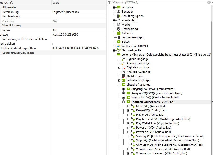

                        nach dem erfolgten Update auf die Version 8.3 verweigern meine Squeeze´s die Zusammenarbeit mit dem Miniserver! Kein "ON" oder "OFF" - kein "play" nichts wird mehr akzeptiert...........
                        Woran könnte das liegen? Und...........bin ich der einzige mit diesem Problem?????
                        Thomas

                        Dazu solltest mal deine Config zeigen, bei mir geht alles noch.

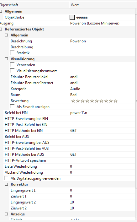

                          #134
                          bei mir gehts seit 8.1.11.11 nicht mehr
                          wollte auch schon mal hier posten, aber hatte noch keine Zeit um mir die Details anzusehen
                          edit:
                          screenshot der Config eingefügt.
                          Zuletzt geändert von ezi; 28.03.2017, 19:41.
                            Auch hier... postet mal Eure Config dafür.
                          #135
                          Kann's sein, dass das Update das Leerzeichen nach der MAC-Adresse weggetrimmt hat?
