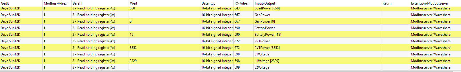

    Nach einiger Zeit habe ich es geschafft den DEYE Hybrid Wechselrichter stabil in Loxone einzubinden. Irgendwie schaffe ich es nicht im Loxwiki einen neuen Artikel zu erstellen, deshalb hier der Beitrag.
    Für alle die eine Modbus RTU Extension besitzen ist das wahrscheinlich kein Problem, jedoch wollte ich dafür nicht extra eine Extension verwenden.
    Stattdessen habe ich von WaveShare einen "RS485 TO ETH (B)" Konverter verwendet.
    Dieser ist am Wechselrichter mit einem offenen Patchkabel an dem "Modebus" Port angesteckt. (In manchen Firmware Versionen soll es wohl nur noch am BMS Port funktionieren, bei meiner Version 2005-1128-1807 funktioniert aber der Modebus Port auch. Und ja, der Port ist im Wechselrichter wirklich mit ModeBus beschriftet.)
    Die Adern dafür sind bei einem normalen 568B Patchkabel:
    RS485 A - orange
    RS485B - weiß/orange
    GND - weiß/grün

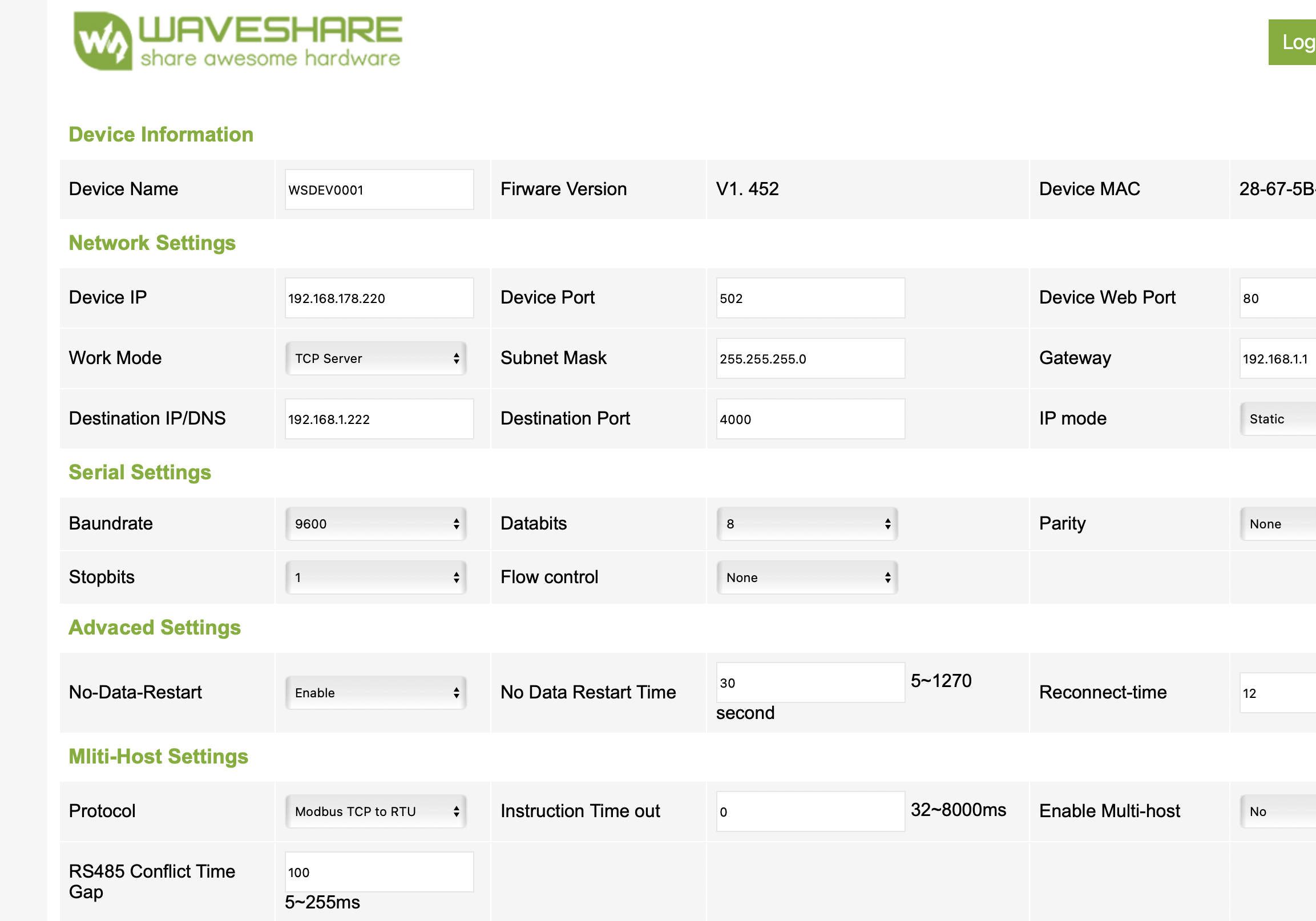

    Von Waveshare gibt es die Software VirCom mit der man die IP von dem Konverter einstellen kann. Bei mir war er unter 192.168.1.200 erreichbar. (Andere Quellen berichten von 192.168.1.201 / 192.168.1.202 / 192.168.1.254 und selbst die Anleitung von Waveshare ist da nicht wirklich eindeutig.)
    Hier die Einstellungen des Adapters:
    Klicke auf die Grafik für eine vergrößerte Ansicht Name: waveshare.png Ansichten: 120 Größe: 84,6 KB ID: 391013
    Danach in der Config einen neuen Modbus Server und ein neues Modbus Gerät mit der Adresse 1 (Falls ihr eurem Wechselrichter keine andere Adresse gegeben habt.) mit folgenden Einstellungen anlegen:
    Wichtig ist "Fragmentierte Pakete" zu aktivieren, sonst kamen ab und zu Nullwerte.
    Klicke auf die Grafik für eine vergrößerte Ansicht Name: modbus.png Ansichten: 119 Größe: 57,7 KB ID: 391014
    Die Modbus Register finden sich in dem PDF hier:
    https://mega.nz/file/JFdWkZ4I#Adzs8K20T66PFU4LJqiduBFnE3rRkThW93GD9OrrN vg
    Die Analogsensoren werden mit dem Befehl 3 ausgelesen und die Digitalaktoren mit 16 geschrieben. (Wobei laut PDF eigentlich 16 nicht unterstützt wird. Aber bei mir funktioniert es trotzdem.)
    Klicke auf die Grafik für eine vergrößerte Ansicht Name: sensoren.png Ansichten: 119 Größe: 29,8 KB ID: 391016 Klicke auf die Grafik für eine vergrößerte Ansicht Name: aktoren.png Ansichten: 118 Größe: 17,3 KB ID: 391017
    Und bisher klappt die Kommunikation auch Zuverlässig.
    Ich hoffe das hilft dem ein oder anderen.

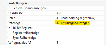

    Weiter bin ich daran Werte einzulesen, welche auf 2 Adressen kommen (LOW und HIGH Byte). Daraus müsste man dann ja einen 32bit Wert machen. Ich habe es nun mal rudimentär versucht mit Mathematik in Loxone bin aber nicht sicher, ob das hinhaut. Im Moment schon, da nur das LOW Byte einen Wert hat und das HIGH noch Null ist, Mit dserZeit wird dann aber eine 16Bit Zahl nicht mehr reichen für Werte wie der Gesamtproduktion in kWh und das HIGH Byte bekommt auch Gewicht.

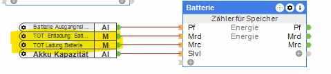

    Gibts da in Loxone einen geschaiten Weg, diese 2 ausgelesenen 16Bit Werte in einen 32Bit zu schreiben? Für vollständige Anzeige und Statistiken im Energiefluss Monitor ist das notwendig, diese zu verwenden, zumindest nach meinem Verständnis.
    Zum Beispiel beim "Zähler für Speicher" höngt man an Mrd und Mrc das Total vom Deye.
    Klicke auf die Grafik für eine vergrößerte Ansicht  Name: grafik.png Ansichten: 0 Größe: 13,9 KB ID: 396270
    AKtuell habe ich diese Berechung angestellt um den Wert korrekt zu formatieren:
    Klicke auf die Grafik für eine vergrößerte Ansicht  Name: grafik.png Ansichten: 0 Größe: 14,0 KB ID: 396271
    Tot DIscharge Battery_LOW zeigt aktuell 1076 (entspricht 107.6kWh)
    Tot Discharge Battery_HIGH zeigt noch 0, darum funktioniert es sowieso noch. Falls es dann mal auf 1 geht, wird im Multiplizierer mit 65536 multipliziert und das Ergebnis mit dem LOW Byte addiert. Der Dividierer dividiert das Ergebnis dann mit 10, damit ich eine Auflösung von 0.1kWh erhalte, was ja so vom Deye ausgegeben wird.
    Ich denke, das könnte so funktioneiren, aber ich bin mir nicht ganz sicher, ob das der beste Weg ist. Die Zahl 65536 habe ich aus 65535 (maximal darstellbare Zahl mit 16Bit unsigned) und 1 dazugezählt, denn das HIGH Byte wird ja erst geschrieben, wenn die Zahl 1 grösser ist als eben 65535. Dies meine Überlegungen, bin mir aber nicht 100% sicher.

      Also ich habe noch etwas verglichen mit den original Loxone Modbuszählern, da wird das so gemacht:
Ansichten: 2217
Größe: 9,7 KB
      Habs nun auch mal so gemacht, ohne Rechung. Sehen ob es funktioniert weiss ich erst in ein paar Monaten oder Jahren.
      Offenbar wird dann das nachfolgende Register also hier 519 als HIGH Byte gelesen. Wie gesagt, ich bin mir da nicht sicher und wäre toll wenn jemand da etwas mehr wüsste.

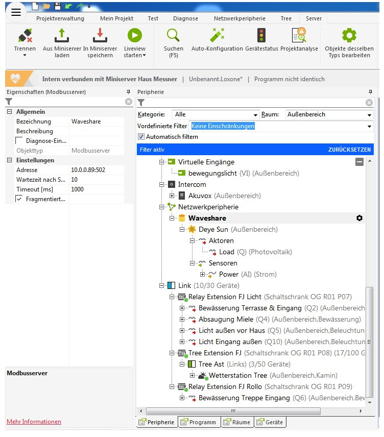

      Hallo, ich bin neu hier im Forum, habe aber schon einiges gelesen und hilfreiches gefunden.
      da ich meinen Deye 12 ebenfalls in loxone einbinden möchte bin ich der ausführlichen Erklärung von schieder gefolgt.
      Mit dem Modbuss poll kann ich die werte auch tatsächlich auslesen, allerdings schaffe ich keine verbindung zir loxone her bzw. ich kann den waveshare dort nicht einbinden/auslesen.
      Kann mir jemand helfen?
      Schon mal vielen Dank im Voraus
      • schieder
        schieder kommentierte
        Ohne Fehlermeldung bzw. genaue Konfiguration ist es schwer zu sagen wo der Fehler liegt. Mach doch mal ein paar Screenshots und schreib ein paar mehr Informationen.
        Vielleicht fällt jemanden ja auf woran es liegt.
    • Messner
      • 14.08.2023
      • 10

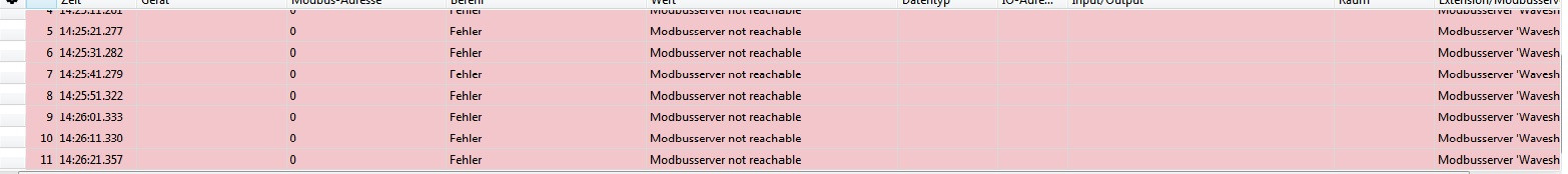

      Hallo, stimmt.
      Eben fehlermeldung bekomme ich keine, da sich Loxone nicht mit dem Waveshare verbindet.
      Sprich auch die LED am Waveshare bleiben bei PWR=rot, LINK = gelb und ACT leuchtet eben nicht.
      Sobald ich mit dem Laptop direkt anschließe und mit mbPoll auslese passt alles.

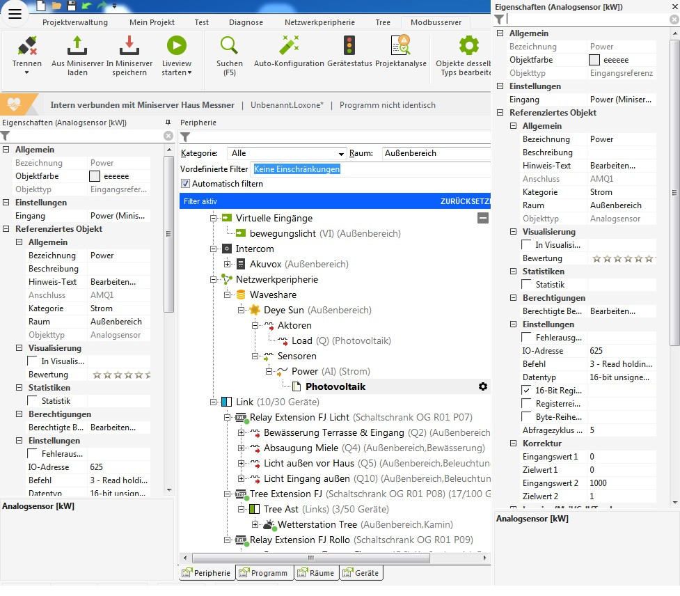

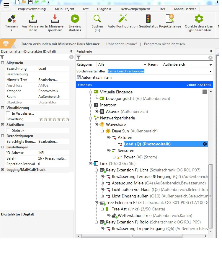

        Das einzige was mir jetzt auffällt ist dass das Register 625 ein 16-bit signed integer sein müsste.

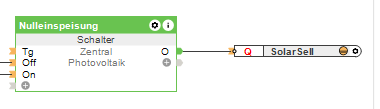

        Funtioniert das setzen der Nulleinspeisung mit dem Register 145?
        Ich hab das Register einfach negiert an einem Schalter dran.

              Irgendwie suchtloxone nach einem Modbus mit adresse 0, trotz dass 2 vergebe wurde...
              • schieder
                Kannst du das Modbusgerät noch mal weglöschen und neu anlegen mit der Adresse 2?
                Ich hab zwar meinen Wechselrichter auf Adresse 1, aber das sollte ja keinen Unterschied machen.
                Hast du einen RS485 Zähler dran? Welche Adresse hat dieser?

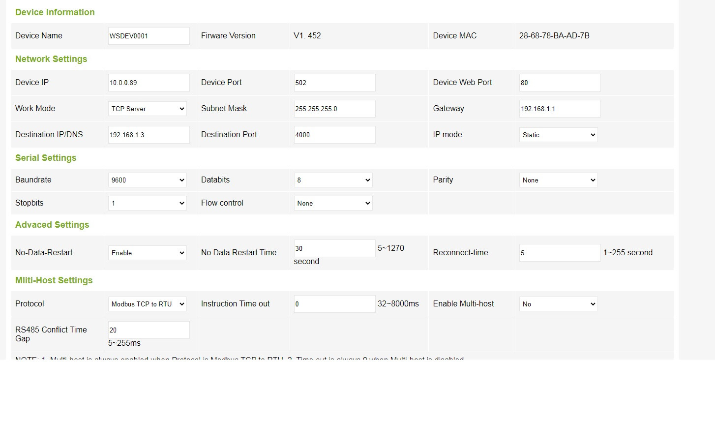

              • Schnuppe
                • 02.09.2017
                • 13
                Hallo Messner,
                die Device IP stimmt nicht im Waveshare und entsprechend in Loxone. Welche Netzwerkadresse hat der Waveshare in deinem Netzwerk?
                siehe meine Einstellungen.
                Viele Grüße
                Schnuppe

                      Eindeutig ist der waveshare nur direkt erreichbar, sobald ich den laptop trenne und alles über den hub (oder switch, oder router) vom Netzwerk laufen lasse, hat er zwar den link, ist aber nicht erreichbar.
                      Hat da jemand eine Ahnung?
