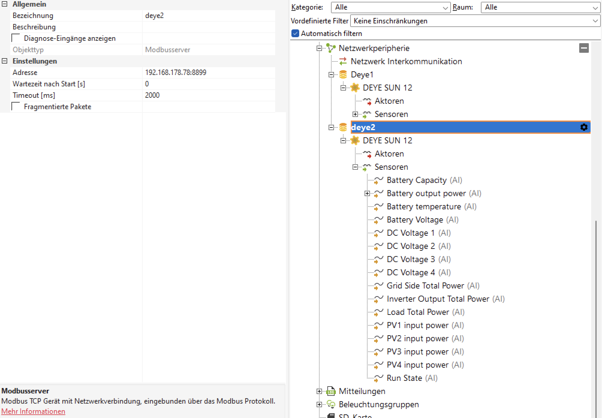

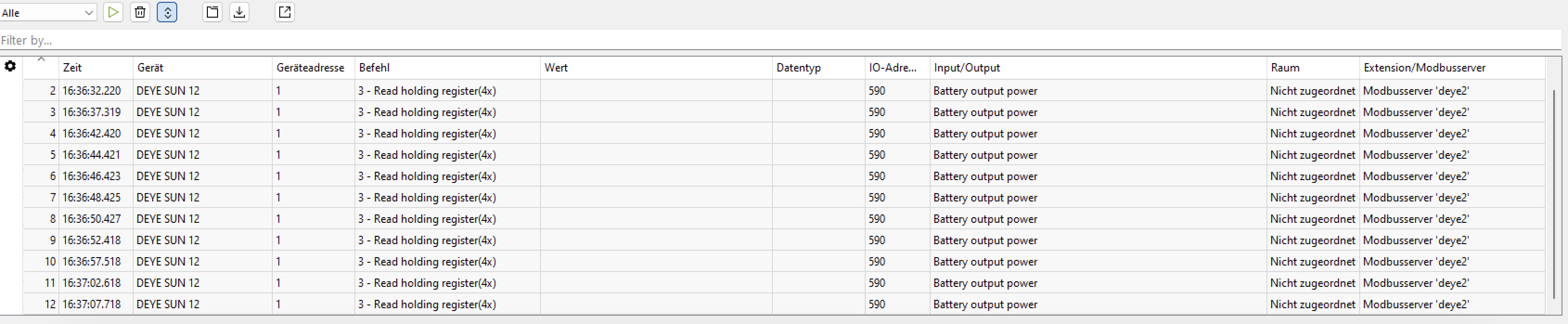

          Grüße zusammen,
          ich versuche gerade meine beiden Deye 12kW mit Loxone zu verbinden.
          Die Verbindung läuft über Modbus TCP und ich kann mich mit dem Gerät verbinden bekomme aber immer eine 0 als Wert zurück.
          Könnte mir da bitte jemand helfen?
          Für eine funktionierende Lösung bin ich gerne bereit eine großzügige Aufwandsentschädigung zu leisten.

            #50
            Der Datentyp für das Register 590 "Battery output power" ist in der Register-Map als "signed int" angegeben => Datentyp bei dir unsigned int
            und dann würde ich mal versuchen das Häkchen bei 16-Bit-Register zu setzen.

              #51
              SPS-Guru hab ich auch schon versucht und gerade nochmal aber das hilft leider nichts.
              Es sieht so aus als würde ich gar keine Daten bekommen und ich hab auch das Plugin aus der Loxone Library verwendet...

                  #53
                  Grüße zusammen,
                  ich weis jetzt wieso es bei manchen nicht geht mit dem LSW3 Dongle.
                  Das liegt daran, dass der Hersteller das nicht will und deswegen diese Abfragen blockiert.
                  Einziger aber auch sehr guter Weg ist der Waveshare Adapter wie im ersten Post beschrieben.
