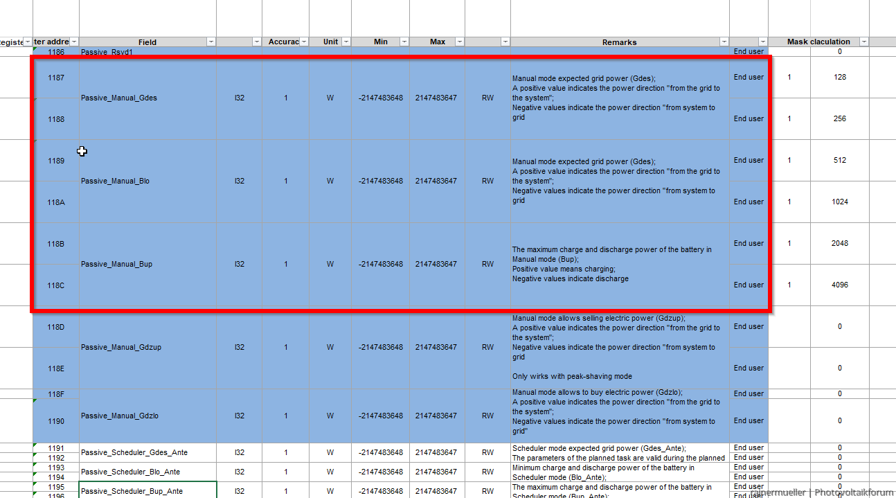

          #36
          schieder
          Die folgenden Register müssen alle gleichzeitig geschrieben werden. Leider gelingt mir das Schreiben nicht, obwohl ich via virtuellem Eingang einen Wert an alle sechs Register gleichzeitig setze.
          Ich habe z.B. die 1187 umgerechnet und als 32 Bit signed eingegeben. Dann nimmt er die 1188 (umgerechnet) doch auch gleich mit oder?
          Klicke auf die Grafik für eine vergrößerte Ansicht  Name: IMG_4954.png Ansichten: 0 Größe: 36,9 KB ID: 407890

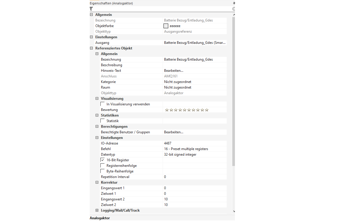

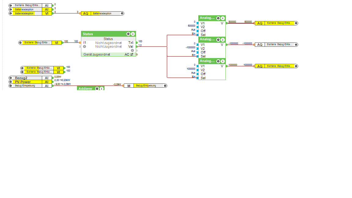

            #37
            Hier mal noch meine Bausteine.
            Das setzen klappt aber nicht, auch wenn ich versuche alle drei Werte (also insgesamt 6 Register) gleichzeitig zu schreiben.
            Woran könnte es liegen?
            ​​​​​​​ Klicke auf die Grafik für eine vergrößerte Ansicht
Ansichten: 2095
Größe: 47,7 KB
Ansichten: 2030
Größe: 40,9 KB

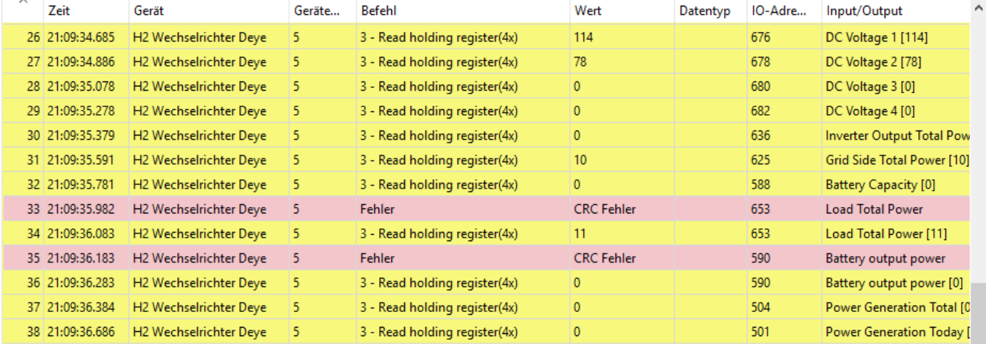

                #40
                Zitat von schieder
                Wichtig ist "Fragmentierte Pakete" zu aktivieren, sonst kamen ab und zu Nullwerte.
                Weiß jemand ob und wie man diese Option bei der Modbus Extension einstellen kann? Ich verwende auch den 12K SG04LP3 und erhalte ab und zu CRC Fehler. Evtl liegt es daran bzw hat jemand auch das Problem?
                Klicke auf die Grafik für eine vergrößerte Ansicht  Name: image.png Ansichten: 0 Größe: 307,8 KB ID: 415113
                Zitat von schieder
                Die Analogsensoren werden mit dem Befehl 3 ausgelesen und die Digitalaktoren mit 16 geschrieben.
                Bei einigen Registern kommen bei mir leider immer nur Nullwerte an obwohl diese so nicht auf dem Display angezeigt werden. Könnt Ihr mir sagen, ob zumindest meine Einstellungen so korrekt ist?
                Register Befehl Datentyp
                501 03 16bit signed int
                504 03 32bit unsigned int
                Zitat von sigma
                Also ich habe noch etwas verglichen mit den original Loxone Modbuszählern, da wird das so gemacht:
                Klicke auf die Grafik für eine vergrößerte Ansicht  Name: grafik.png Ansichten: 725 Größe: 9,7 KB ID: 396281
                Habs nun auch mal so gemacht, ohne Rechung. Sehen ob es funktioniert weiss ich erst in ein paar Monaten oder Jahren.
                Offenbar wird dann das nachfolgende Register also hier 519 als HIGH Byte gelesen. Wie gesagt, ich bin mir da nicht sicher und wäre toll wenn jemand da etwas mehr wüsste.
                @sigma: Du hast hier Werte erhalten im Register 518? 504 hat ja den gleichen Aufbau mit LOW und HIGH Byte, müsste also identisch funktionieren. Aber leider kommen nur Nullwerte...
                Ein paar Hinweise zu meiner aktuellen Verkabelung:
                Die Wandler sind nicht angeschlossen, da ich das Laden der Batterien etc. selbst über Loxone und Modbus regeln werde.
                Ich habe den Modbus auch über den BMS Port angeschlossen, weil der Modbus Port nicht funktioniert hat. Die Kommunikation mit den Batterien wird dann in Kürze über den CAN im gleichen Stecker angeschlossen und getestet.
                Zuletzt geändert von chrisp1001; 19.12.2023, 11:37.

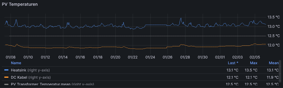

                    • schieder
                      • 03.08.2021
                      • 87
                      #44
                      Glaub schon dass die funktionieren, aber bekomme da auch ziemlich gleiche Werte heraus.
                      Selbst bei 17kW Bezug war das Maximum 13,5°C.
                      Ich hab die 3 Werte auf einem Brandmeldebaustein der bei 15°C bereits auslöst, und bisher kam kein Alarm.
                      Ich benutz den mitgelieferten Batteriefühler als DC-Kabel-Fühler, daher meine Beschriftung in Grafana.
Ansichten: 1160
Größe: 34,4 KB
