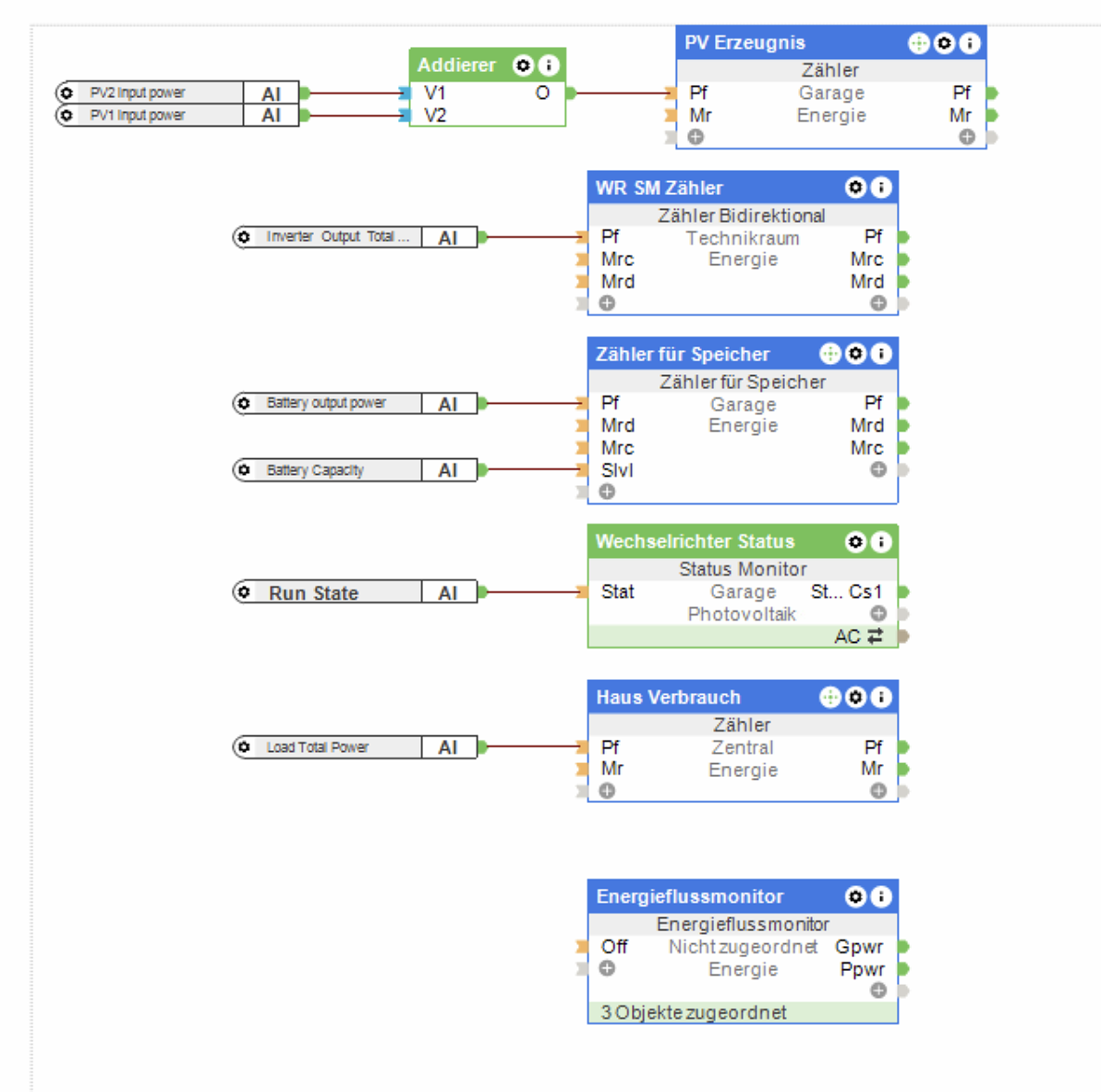

          mein System:
          Loxone Miniserver Go v1
          Modbus Air
          DEYE Sun 12K SG04LP
          2x Deye RW-M6.1 Speicher
          EASTRON SDM630 Modbus-V3
          Ich habe es geschafft über den Modusanschluss am Wechselrichter auf die Daten des Wechselrichter zugreifen zu können.
          Zur Zeit komme ich noch nicht auf den Smartmeter über die I/O Adresse 2 der den Loxone Modus Air ( andere Baustelle)
          Kann mir jemand sagen wie ich es anstelle das ich nicht nur die Battery output power I/O 590 (Entladung) sondern auch Battery Input power​ (laden) einrichte?

          • verdammt
            verdammt kommentierte
            Hi, was hast du denn in der Modbus Air eingestellt, ich bekomme keine Daten alles Rot, die Air hängt am BMS Port oder am Modbus Port bei dir?
            Am BMS Port hängt die Batterie und es hing von der Installationsfirma so ein Raspi dran mit einem USB Modbus Adapter.
            Leider hat keiner mehr auf den Raspi Zugriff zum nachschauen, der soll aber auch dann weg.
            Vielen Dank.
            Nachtrag/ problem gelöst, im WR musste unter Advanced Einstellungen auf Slave und Adresse von 00 auf 01 gestellt werden, leider geht hier im Bearbeitungsmodus kein Bild. Aber die Deye leute wissen denke ich was ich meine.
            Nun klappt es auch mit der Mosbus Air von Loxone.
