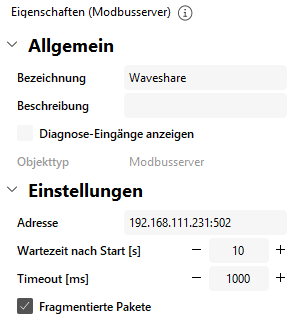

      Du empfiehlst also die Benachrichtigung abzustellen? Ist diese symptomatik bei dem Deye WR mit Waveshare als normal einzustufen? Danke

    cabstar1: Ich hab das Timeout auf 1 Sekunde eingestellt und "Fragmentierte Pakete" aktiviert. Damit habe ich keinerlei Timeout Probleme.

      Leider haben die Änderungen keine Besserung bewirkt. Ich habe auch die Anschlüsse noch einmal kontrolliert alles OK. Ein testweise angeschlossener Eaton Zähler hat diese Verbindungsabbrüche nicht. Selbst 3000ms haben bei dem Deye WR diese Abbrüche.
