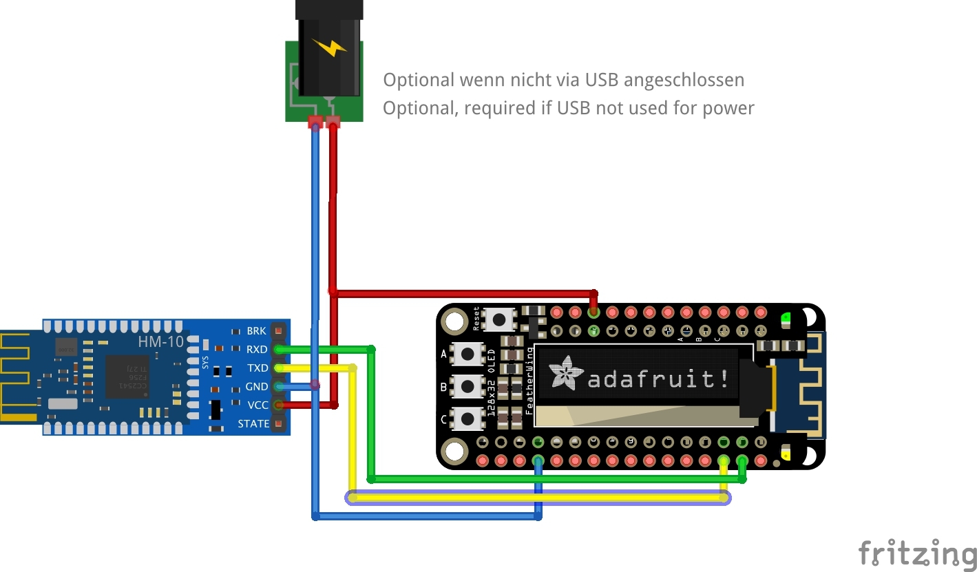

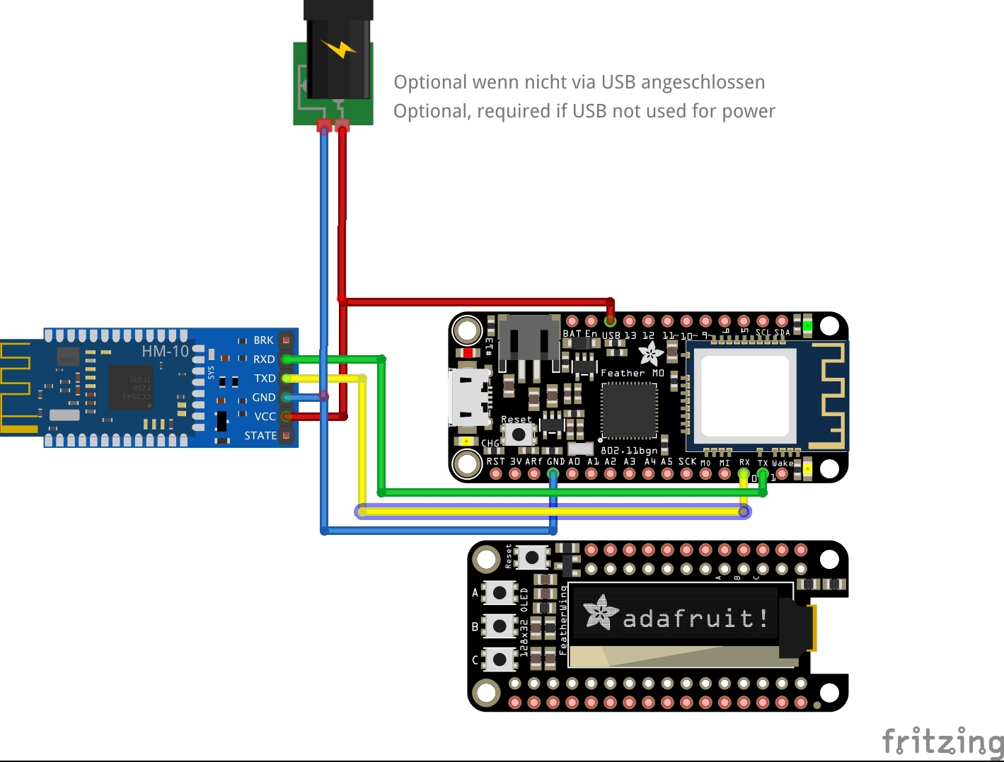

    Anleitung:
    1. Verdrahtung gemäß den Verdrahtungsdiagrammen weiter unten.
    2. Optional Arduino Tutorials anschauen:
    3. Arduino IDE (Programmierumgebung) herunterladen: https://www.arduino.cc/en/Main/Software
    4. Arduino Feather aufsetzen gemäß: https://learn.adafruit.com/adafruit-...view=all#setup
    5. Anschießend Datenbanken für SAMD Boards installieren gemäß: https://learn.adafruit.com/adafruit-...th-arduino-ide
    6.WiFi Libraries installieren: https://learn.adafruit.com/adafruit-...he-wifi-module
    7. evtl SSL-Zertifikate updaten: https://learn.adafruit.com/adafruit-...l-certificates
    8. Das eigentliche Programm (Arduino Sketch) findet ihr im Zip-File im Folder "Anwesenheitserkennung_FeatherWiFiClean"
    9. Die Libraries aus dem Zip File der Anwesenheitskontrolle in den Libraries Folder der Arduino IDE kopieren oder bei Adafruit herunterladen, also Adafruit_SleepyDog.h; Adafruit_SleepyDog.h; Adafruit_WINC1500Udp.h; Adafruit_GFX.h; Adafruit_SSD1306.h
    10. Die Buffer-Size in der Datei RingBuffer.h der Adafruit Feather Wifi Library muss auf 128 bytes oder höher gesetzt werden, also File öffnen und anpassen.
    ACHTUNG: RingBuffer.h ist als versteckte Systemdatei installiert. Bitte "versteckte Dateien anzeigen" im File Browser aktivieren und den gesamten Computer nach RingBuffer.h durchsuchen!! Das File liegt irgendwo in den Systemdateien der Arduino IDE.
    11. Im ArduinoSketch der Anwesenheitskontrolle bitte die Wifi Informationen und UDP Eingangsport des Feather under der Loxone ausfüllen, also alle Felder die unter Wifi Setup stehen. ACHTUNG: Die ip-Adressen werden mit Komma getrennt eingegeben, nicht mit Punkt! Standardmäßig kann man eine feste IP eingeben, möchte man DHCP muss die Code-Zeile "IPAddress feather_ip(192, 168, 1, 112);" und unter Setup die Codezeile "WiFi.config(feather_ip);" auskommentiert werden. Auskommentieren heist einfach // davor setzten, also "//IPAddress feather_ip(192, 168, 1, 112);"!
    12. Der Hausstatus am Display schaltet per UDP Befehl des Miniserver. UDP- Befehl "111" bedeutet "Haus ist offline", "222" bedeutet "Haus ist online".
    13. UDP-Befehl "000" startet den Scan nach BLE Tags
    14. Es ist ein Verbindungstest programmiert, durch den die Loxone einen Abbruch der Verbindung erkennt und die Anwesenheitserkennung deaktiviert. Dafür sendet der Feather einen UDP-Befehl "testConnection" und der Miniserver muss darauf mit "333" antworten. Kommt keine Antwort vom Miniserver startet die Anwesenheitserkennung automatisch neu.
    15. Die Adafruit_Sleepydog Library startet den Feather neu (Soft-Reset) bei Abbruch der Verbindung oder dauernden Abbruch des WiFi-Empfanges. Möchte man den Soft-Reset deaktivieren (zum Aufsetzen sinnvoll bis alles Läuft) unter Setup folgende Code-Zeile auskommentieren:
    int countdownMS = Watchdog.enable();
    if (Serial) { Serial.print("Enabled the watchdog with max countdown of ");
    Serial.print(countdownMS, DEC);
    Serial.println(" milliseconds!");
    Serial.println();}
    Also zum deaktivieren des SoftReset:
    /*int countdownMS = Watchdog.enable();
    Serial.println();}*/
    16. Am OLED Display startet Taste A (Oben) einen manuellen Scan, Taste B ( Mitte) zeigt den Wifi Empfang, Taste C (unten) schaltet das Display Ein/Aus.
    17. Stromverbrauch mit Display ist normalerweise ca 60mA, während senden einen UDP-Befehls 150mA. Auto-Powermanagement ist im WiFi Modul aktiviert.
    Klicke auf die Grafik für eine vergrößerte Ansicht  Name: Anwesenheitskontrolle Verdrahtung.jpg Ansichten: 2 Größe: 397,2 KB ID: 73903
    Klicke auf die Grafik für eine vergrößerte Ansicht  Name: Anwesenheitskontrolle Verdrahtung 2.jpg Ansichten: 1 Größe: 279,3 KB ID: 73904
