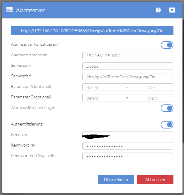

        So, habe es mal eben ausprobiert. Hat direkt geklappt. Folgendes habe ich getan. (siehe Screenshots)
        Die Konfiguration in Loxone ist natürlich etwas umständlich gemacht. Der Schalter, damit ich es generell an und ausschalten kann.
        Der Taster, damit ich von der Cam etwas aktivieren kann, dass sich sogar selbst wieder deaktiviert.
        Der Monoflop, dann ich die Änderung auch mitbekomme :-) z.B. in der Liveview.
        Der Tracker und es zu dokumentieren.

          Super. Vielen Dank .. Irgendwie schaut bei mir das Alarmserver Menü aber anders aus. Welche Kamera hast Du genau? Auch wird bei mir immer eine https vorgegeben. Kann das auch nicht ändern.
          Und wie schaut Dein Virtueller Eingang genau aus? Also wo steht der Name, den Du im Link anziehst?

            Ich nutze Instar 5907HD PoE
            FW 3.1.2.66
            WebUI 1.19
            Welcher VI? Ich setze aus Instar (Alarmserver) einen URL-Aufruf ab. Dieser setzt per Webservice den Taster in Loxone.

              Ich habe die 9008HD
              FW 4.1.2.39
              WebUI 1.5
              Das schaut anders aus (siehe Screenshot). Vorallem der "Zwang" zur https stellt ein Problem dar...was könnte ich hier tun?

                Mach mal Alarmauslöser anhängen aus.
                Läuft dein Miniserver wirklich auf Port 50666?
                Https sollte kein Problem sein.
                Du kannst die URL auch einfach mal in deinem Browser testen. Parallel dazu in der Config die Liveview starten, dann siehst du ob es klappt.
                Erstmal im Browser testen und danach über die Kamera.
                Der / bei Serveradresse muss auch weg. Das sieht sonst nicht gut aus in der Vorschau url.

                  Danke, das habe ich alles probiert, aber kommst Du wirklich per https auf Deinen Miniserver? Ich fürchte das ist wirklich das Problem. Offenbar hat Instar seit einem Update von http auf https gewechselt...
                  EDIT: Hab jetzt sogar ein Downgrade der Kamera gemacht, weil ich mit meinen ganzen Tests im Browser via https einfach nicht auf den Miniserver kam. Bei mir erscheint zwar unter Alarmserver nach wie vor https, aber er scheint dennoch via http zu senden, denn: ES GEHT JETZT!

                    Juhu! 😜 wirkliches HTTPs funktioniert auch nicht. Sorry, wenn ich mich da missverständlich ausgedrückt habe. Ich hatte wirklich gedacht, dass die Kamera das nicht „ernst“ meint, oder dass man es einfach abwählen kann 🙈
                    Auf Dauer musst du dir etwas überlegen, sonst kannst du die Kamera ja nie updaten. Ggf muss etwas dazwischen. Proxy, Webserver.
