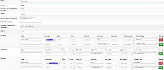

    ich bin neu hier und kenne mich nicht so gut aus. Habe 2 Probleme:
    Die Ha Bridge (Version 4.2.0 auf Port 8080) schaltet nicht wenn man auf Test ON oder Test OFF klickt.
    Bei Target Item ist folgendens eingetragen:
    http://Benutzer:Passwort@192.168.2.1...s/io/VI1/Pulse
    Im Loxone ist ein Virtueller Eingang angelegt, wenn man das ganze in einer Browser eingibt, dann funktioniert es und das Licht schaltet. Leider nicht über die HA Bridge.
    Mein nächstes Problem ist das ich bei der Einstellung in My Echo kein Gerät gefunden wurde obwohl es eins gibt. Es schaltet zwar nicht, sollte aber doch angezeigt werden ?
    Vielen Dank im Voraus !

      Hallo Alex,
      danke für deine Info, habe nochmal alles neu gestartet läuft nun. Leider kann ich bei Alexa kein Gerät finden. Was kann ich machen damit ich etwas finde ?
        Stell mal einen Screenshot von der HA Bridge hier rein!

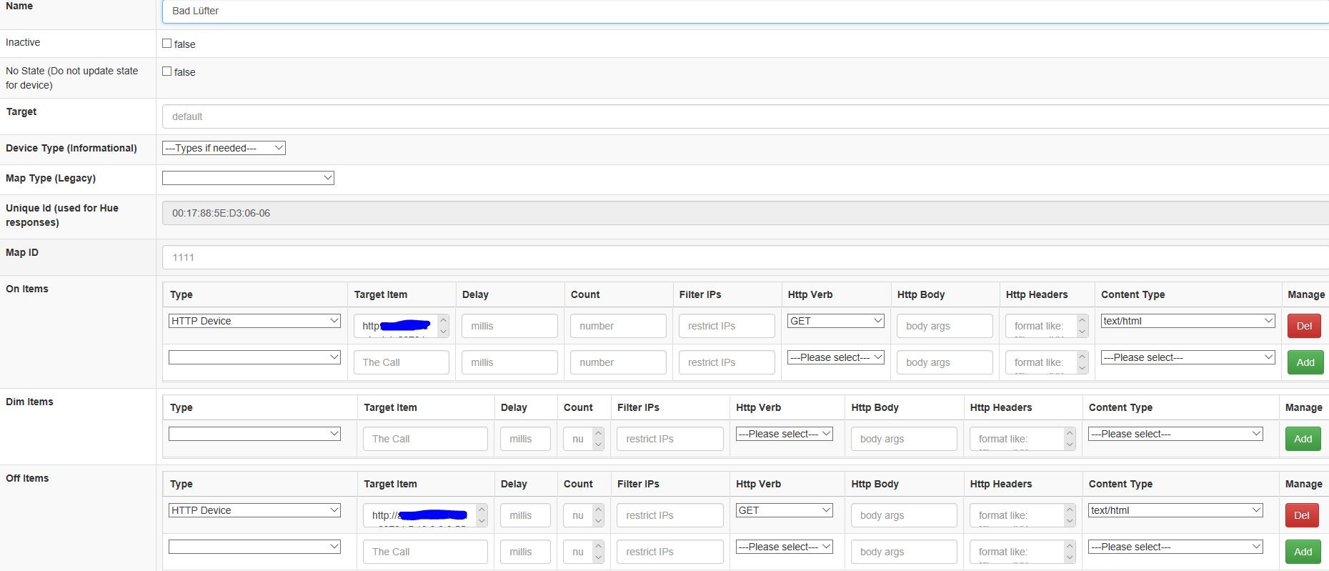

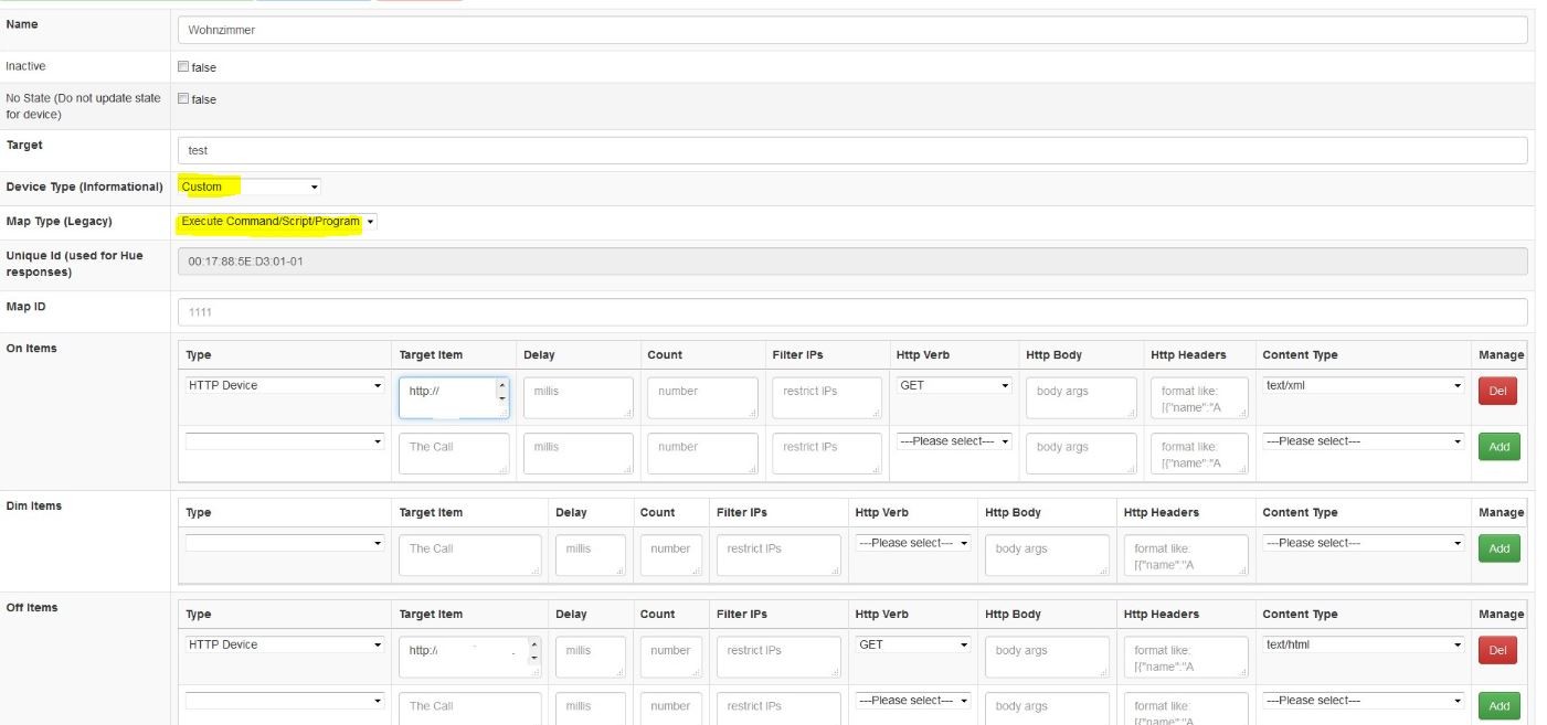

                • 4612
                Seit ihr sicher dass es mit den Ports zusammenhängt??
                Target Item dürfte OK sein weil der Test aus der Bridge heraus klappt.
                Maurice76 deine Einstellungen in der Bridge aus dem Post #1:
                Klicke auf die Grafik für eine vergrößerte Ansicht  Name: HA BridgeII.JPG Ansichten: 1 Größe: 136,1 KB ID: 135809
                Meine Einstellungen in der Bridge:
                Klicke auf die Grafik für eine vergrößerte Ansicht  Name: HA Bridge.JPG Ansichten: 1 Größe: 222,8 KB ID: 135810
                Zuletzt geändert von AlexAn; 01.01.2018, 16:41.
